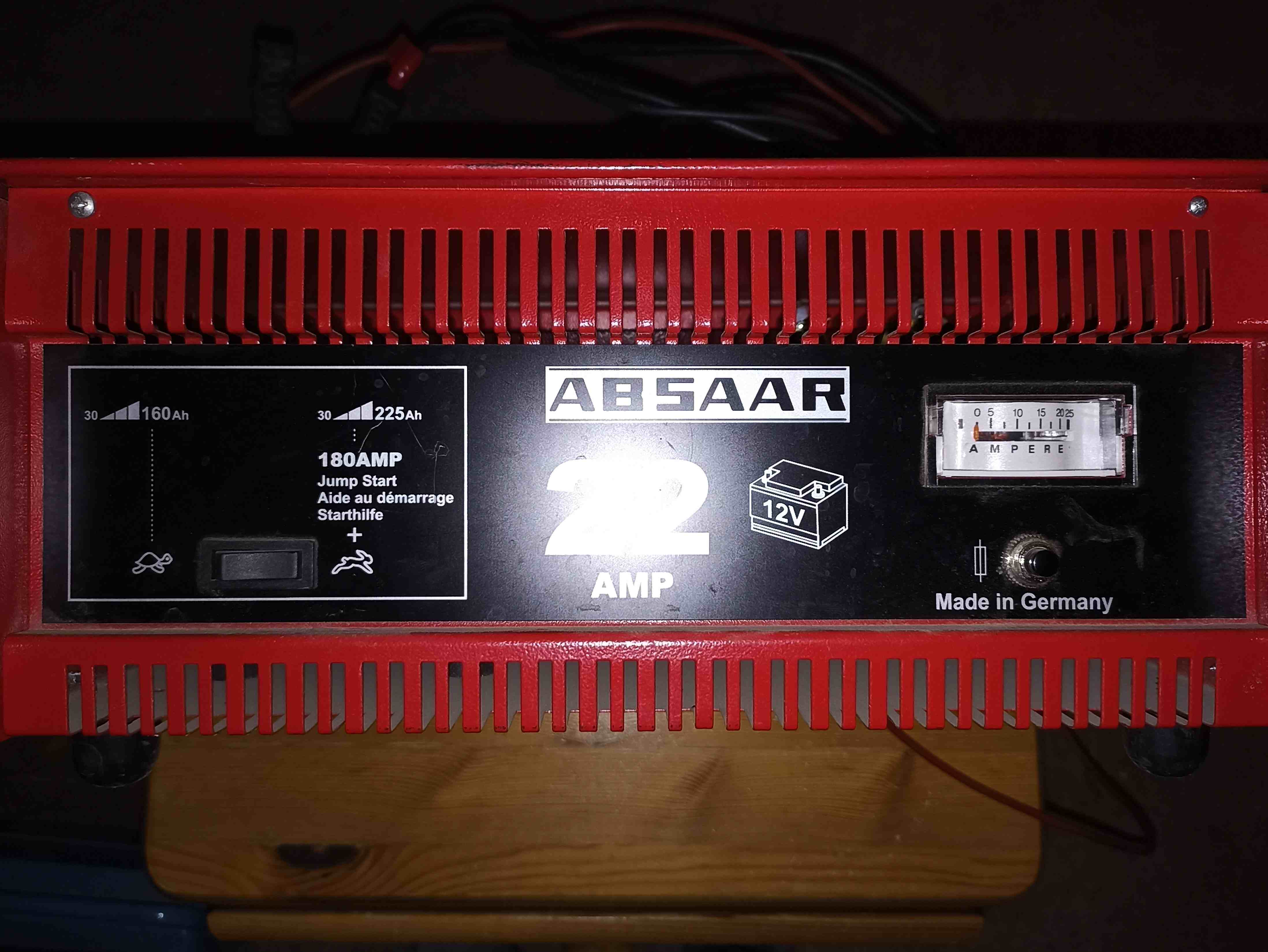

Ma ei saa nüüd nende laadijate küljes olevate juhtmete ristlõigetest essugu aru. Kodusel laadija/stardiabil on krokude küljes mingi 16mm2 ja tööjuures oleval hoopis mingid 1,5mm2 niidid. Kuidas need niidid stardiabi ampreid vastu peavad? Töö juures olev on selline isend.
juhtmepunt

Urmas kirjutas: 22 Dets 2025, 16:38 Ma ei saa nüüd nende laadijate küljes olevate juhtmete ristlõigetest essugu aru. Kodusel laadija/stardiabil on krokude küljes mingi 16mm2 ja tööjuures oleval hoopis mingid 1,5mm2 niidid. Kuidas need niidid stardiabi ampreid vastu peavad? Töö juures olev on selline isend.
See variant ei ole võimalik, et töö juures kasutatakse seda riistapuud ainult laadimiseks ning keegi on kasutusmugavuse nimel paksud soolikad ära vahetanud peenikeste juhtmete vastu?
Samasugused niidid on ka nendel taskusse mahtuvatel stardiabidel küljes.

Noh neil jah nii lühikesed juhtmejupatsid, ulatuvad sisuliselt vaid otse akuklemmide vahele, pole suurt lugu. Taskuomadel seda võhma ka vaid lühikeseks ajaks, Narva pole abiks.

Kas Urmase laadijal neid juhtmeid üldse kaasas oli, vähemalt ametlikust dokumentatsioonist&piltidelt juhtmete olemasolu välja ei loe ega paista. Kas ei ole võimalik, et antud saksa tehnoloogial profilaadijat (kaal 9kg) müüdi ilma juhtmeteta, kus juhtmed tuli eraldi soetada või kasutada nt eelmise riknenud laadija-käivitaja omi.
Igaljuhul ülikahtlane, et ei suuda leida ühtegi pilti, juhendit ega midagi mis antud näitajatega laadija-käivitajaga kokku käiks.. :roll:

See on elementaarne 12V akulaadija, millel on kilpkonn madalama vooluga (max 10A) aeglasemlaadimine ja jänesega on suurema (max 20A) vooluga ning kiirema laadimisega.
Kuna vändaga pildiga (stardivõimekus) positsioon puudub, siis ei ole sellel pildil oleval seadmel ka arvestatavat startimise võimekust.
Saksakeelne kiri "Starthilfe 180A" tähendab mõningast "stardiabi" aga ainult "oletatavast 180A voolust" külma auto mootori käivitamiseks peavoolu mootoriga starteriga ei piisa.
Kuna 50cc 4t rolleri starter vajab ca 70A voolu, siis selline akulaadija võib olla vast abiks ATV või tsikli või sapaka mootori käivitamiseks aga mitte diiselmootori.
Auto stardivõimekusega laadijal on kaks režiimilülitit, millest üks valib väiksema- või suurema laadimisvoolu vahel ning teise lülitiga valitakse kas laadimis- või stardirežiim.
