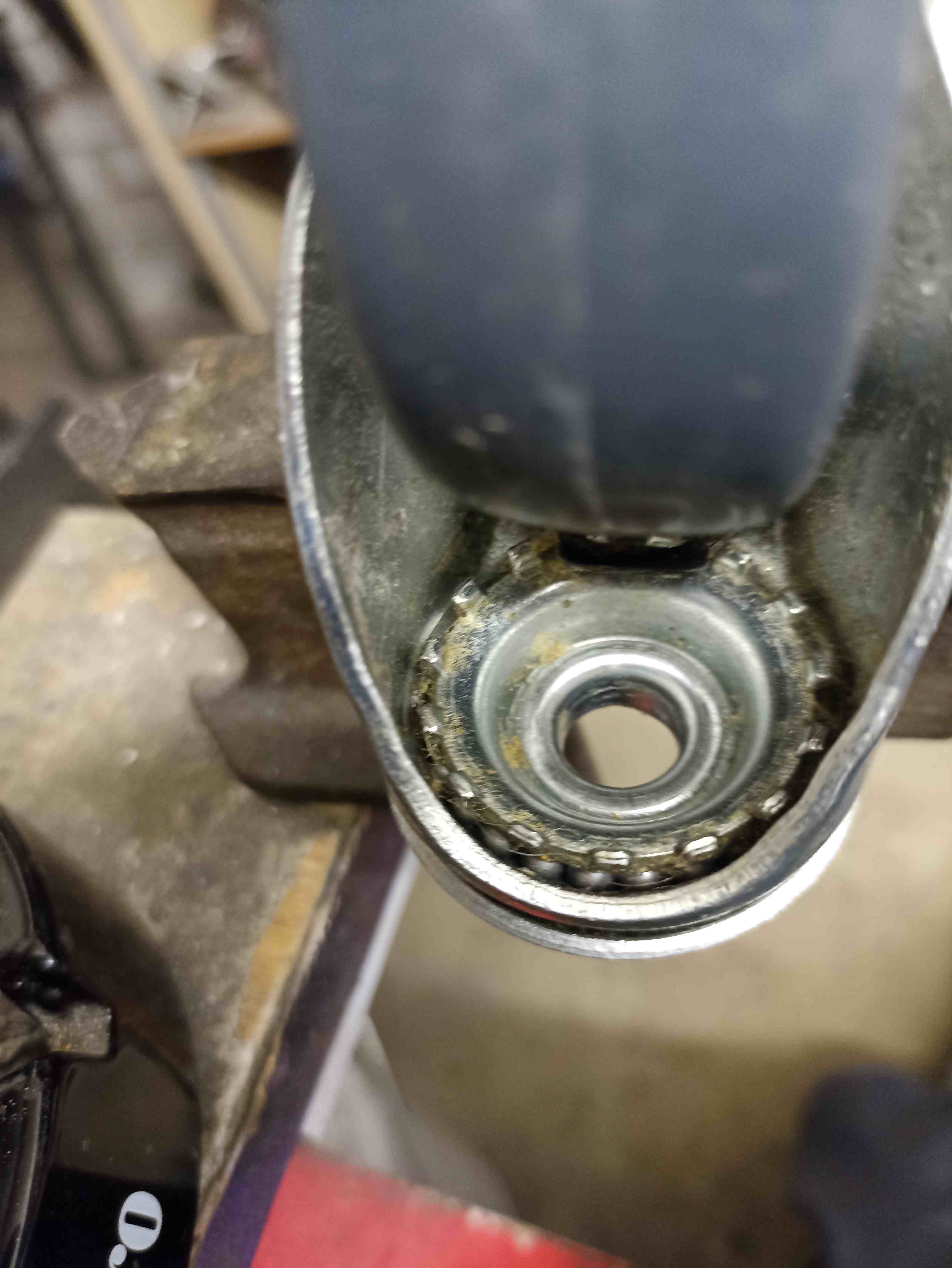

Antud ratta kinnituse juures ei tööta mitte ükski vedruseib, sest poldi pea alla toetuv vedruseib fikseerib polti tugilaagri kausi suhtes, mis saab pöörelda.
Selliste rataste probleem on tihendita tugilaager ja laagri kuulide vahele minev tolm.
Kui tolm on tugilaagri kuulide vahel ja ratas peab tugilaagril pöörama poldi avanemise suunas, siis pööratakse rattakahvlit koos laagri kausiga ning koos poldiga, olenemata vedruseibi olemasolust.
Tihendita tugilaager:
Poldi lahtikeerdumist saab vältida ainult tugilaagri ülemise kausi fikseerimisega (käiata raami laiune soon ülemise laagrikausi peale, liimimisega, keevitamisega?), raami külge.
Sellel pildil on näha, et kuidas tugilaagri ülemine kauss on pöörlemisega raamilt värvi maha nühkinud:
Kui polt liimida keermesse aga jätta ülemine kauss fikseerimata, siis laagrikausi pöörlemisel hakkab see mingi aja pärast küll loksuma aga kui liimitud polt lahti ei keerdu, siis peab vast aastaid vastu.

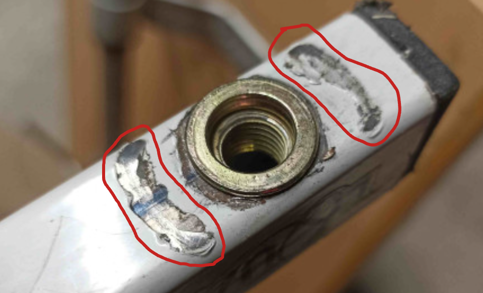

ping kirjutas: 12 Veebr 2026, 22:42 Sellel pildil on näha, et kuidas tugilaagri ülemine kauss on pöörlemisega raamilt värvi maha nühkinud:
Ei, sellel pildil ei ole need jäljed mitte ülemise kausi tekitatud, vaid ratta piduri tehtud.

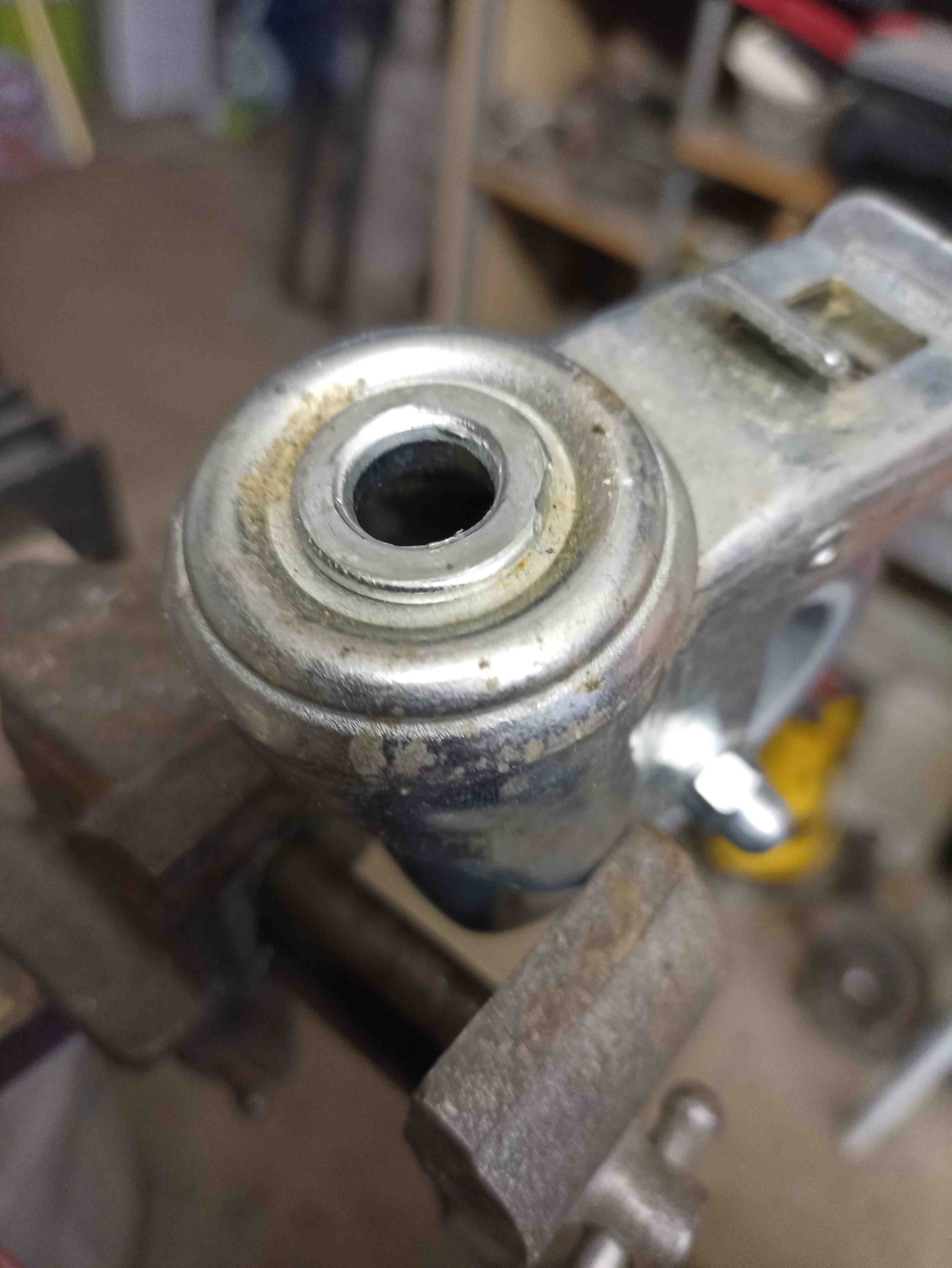

Re: Vedruseib vs lukustusseib?
Panen siis veidi parema(ilma mutrita) pildi. Käisin staabis ja tegin mõned mõõtmised. Poldiaugu sügavus 8mm, kausside pleki paksus a´2mm, kokku 4mm ja kausse kinni hoidva toru pleki paksus ka 2mm. Kausside plekkide paksus 4mm + neid kinni hoidva valtsitud osa pleki paksus 2x2mm ja kokku sain omavahel jäigalt kokku valtsistud osa paksuseks 8mm. Loodan, et olen nüüdseks piisavalt selgitanud, miks soovin ratast neetmutris poldi kõvemini kinni hoidmiseks vedru- või lukustusseibi.
Üldiselt on mul laual kaks varianti ja ühe neist valin. ;)

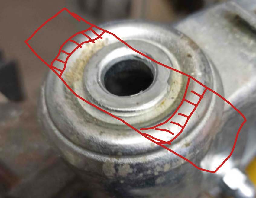

Postitusi: 6779
On tänatud: 315 korda
Urmas kirjutas: 13 Veebr 2026, 11:49
ping kirjutas: 13 Veebr 2026, 11:03 Ja kui laagri ülemine kauss pöörleb, siis mis asi takistab mutril või poldil lahtipöörlemast?
Ei liigu, sest alumine ja ülemine kauss on omavahel kinni valtsitud ja nad liiguvad ainult koos. ....
Ongi kaks poolt omavahel kinni valtsitud ja kui polt on vedruseibiga ühe kausi küljes kinni, siis kausside pöördumisel keerab polt ennast lahti.
Selles ju probleem ongi, et kui polt fikseerida vedruseibiga ühe liikuva (alumise) detaili külge, mis liigub koos teise, esimese külge kinnituva liikuva (ülemise) detailiga, siis see polt ju ei ole fikseeritud.
Ülemise kausi liikumist takistab ainult selle pildil olev viirutatud pind ja kui see libiseb, siis keerab ka polt ennast lahti, olenemata vedruseibi kasutamisest.

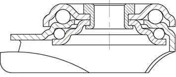

Walter2
Postitusi: 770
Liitunud: 11 Juun 2016, 21:54
On tänanud: 10 korda
On tänatud: 37 korda
Urmas, kas su ratta laagerdus on midagi sellist?
Kui keskmise südamiku poldiga raami külge kinni keerad ei hakka see kuhugi suunas lahti tulema kui ratas laagerduse all pöördub.

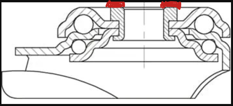

Postitusi: 6779
Walter2 kirjutas: 13 Veebr 2026, 14:52 .... Kui keskmise südamiku poldiga raami külge kinni keerad ei hakka see kuhugi suunas lahti tulema kui ratas laagerduse all pöördub.
Kui kogu ülemise tugilaagri kausi tugipinnaga "kinnitada raami külge", siis ratas jah ei tule lahti.
Aga antud juhul kruvitakse polt pehme neetmutri külge, mis tekitab raamiga vahe.
Neetmutter on pehmest metallist, sest muidu ei õnnestuks teda avasse voltida.
Neetmutter on raamist kõrgemal.
Neetmutrile kinnitatud ratas jääb toetuma väga väikse raadiusega pinnale, millele mõjuvad jõud loksutavad pehmes neetmutris poldi loksuma.
M10 neetmutri toetuspinna raadius on ca 5,5mm ja kui ratta võlli tsentri vahe tugilaagri tsentrist on 50mm, siis tekkib jõuõlg suhtega ca 1/10, kus rakendades rattale koormust 50kg mõjub neetmutri toeservale ca 500kg koormus.

Walter2 kirjutas: 13 Veebr 2026, 14:52 Urmas, kas su ratta laagerdus on midagi sellist?
Jah, laagerdus on midagi sarnast.
Walter2 kirjutas: 13 Veebr 2026, 14:52 Kui keskmise südamiku poldiga raami külge kinni keerad ei hakka see kuhugi suunas lahti tulema kui ratas laagerduse all pöördub.
See mu eesmärk ongi, kuid praktika näitab, et ilma vedru- või lukustusseibita on lahti keeranud ja sellest ka teema, et kumb seib on efektiivsem. :)
Postitusi: 6779
Urmas kirjutas: 13 Veebr 2026, 15:45 ....
Ei, sest kahte kaussi ühendav kinnivaltsitud toru pealmise valtsi pind on kõrgemale kui kausi oma veidi alla 1mm ja lisaks sellele vahele liida juurde neetmutri serva kõrgus 1-1,5mm ehk pealmise kausi ja kapi raami vahele jääb ca 2mm. Kas ikka vähe?
Uuri eelmise posti jooniseid ja selles ongi probleem, et tänu neetmutrile tekkib vahe ning kinnituse toetuspind on liiga väikse raadiusega.
