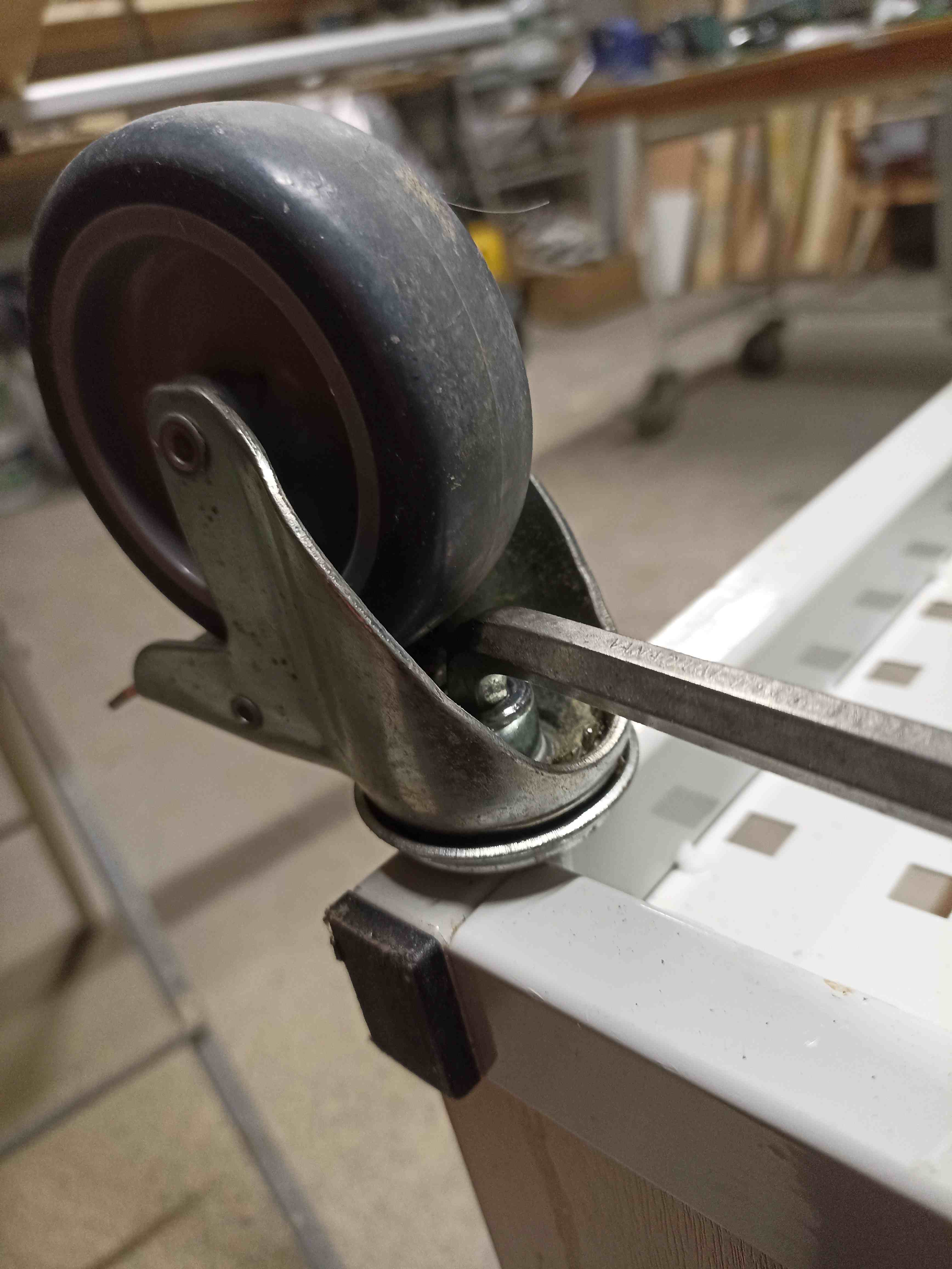

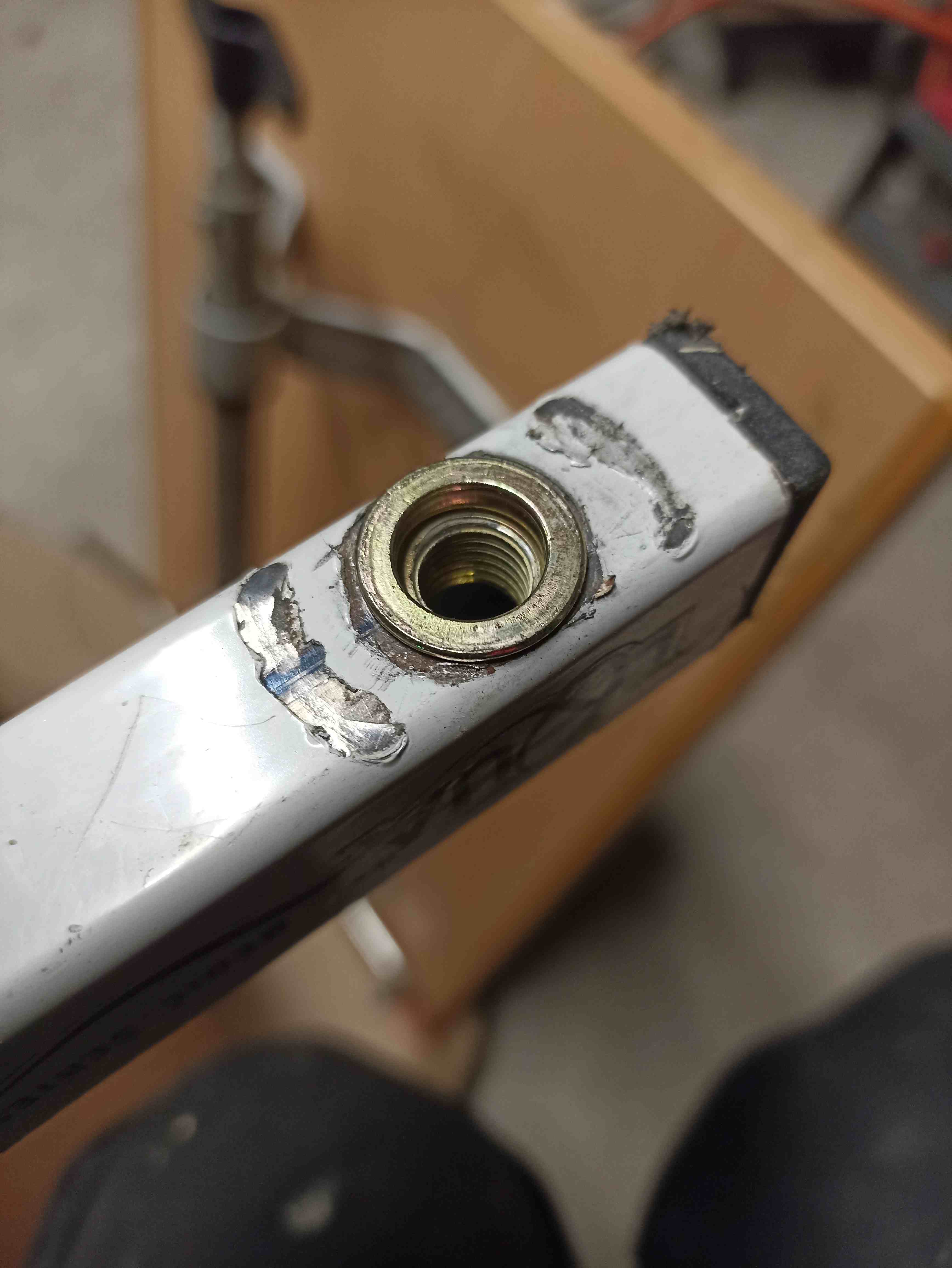

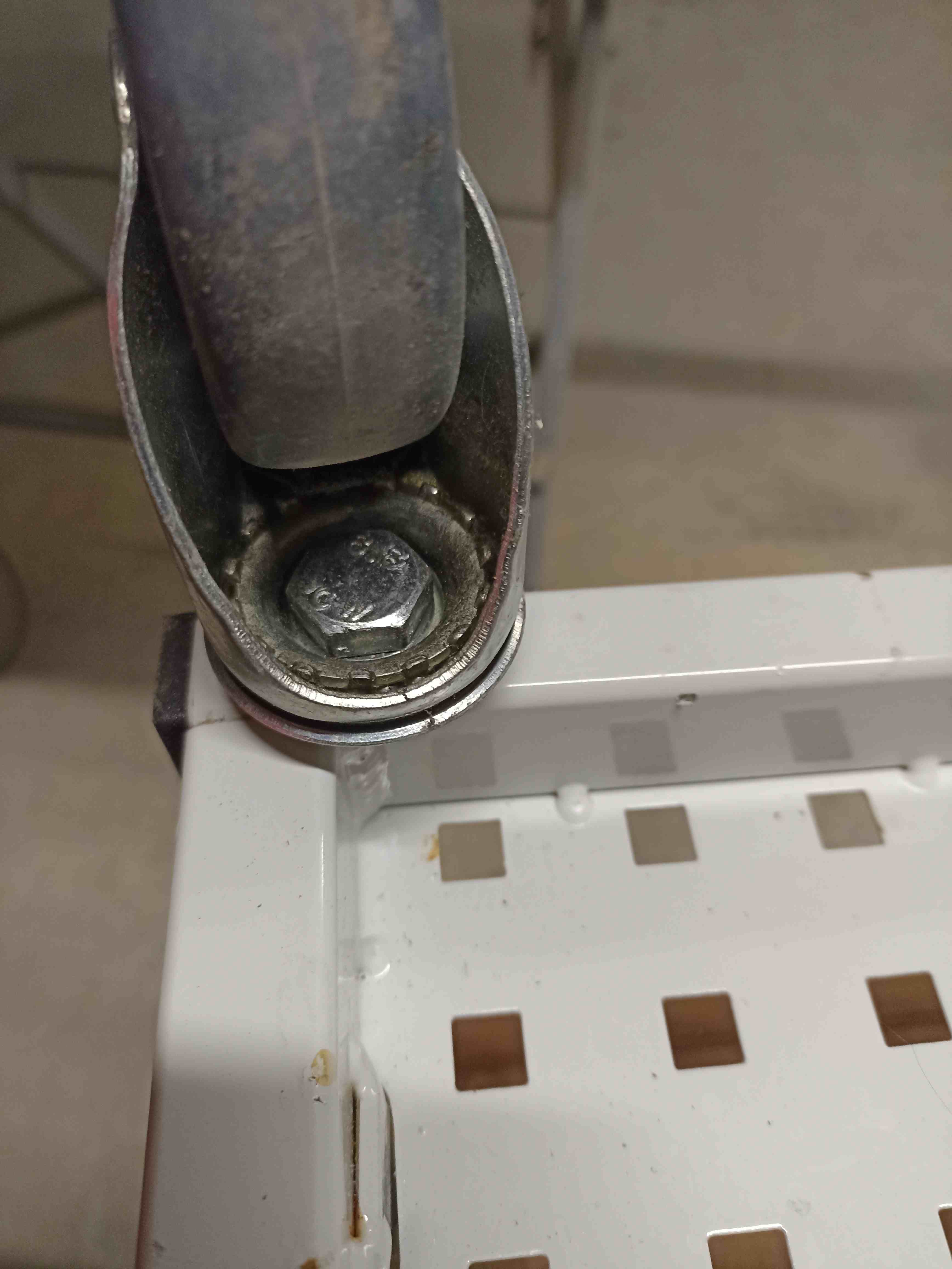

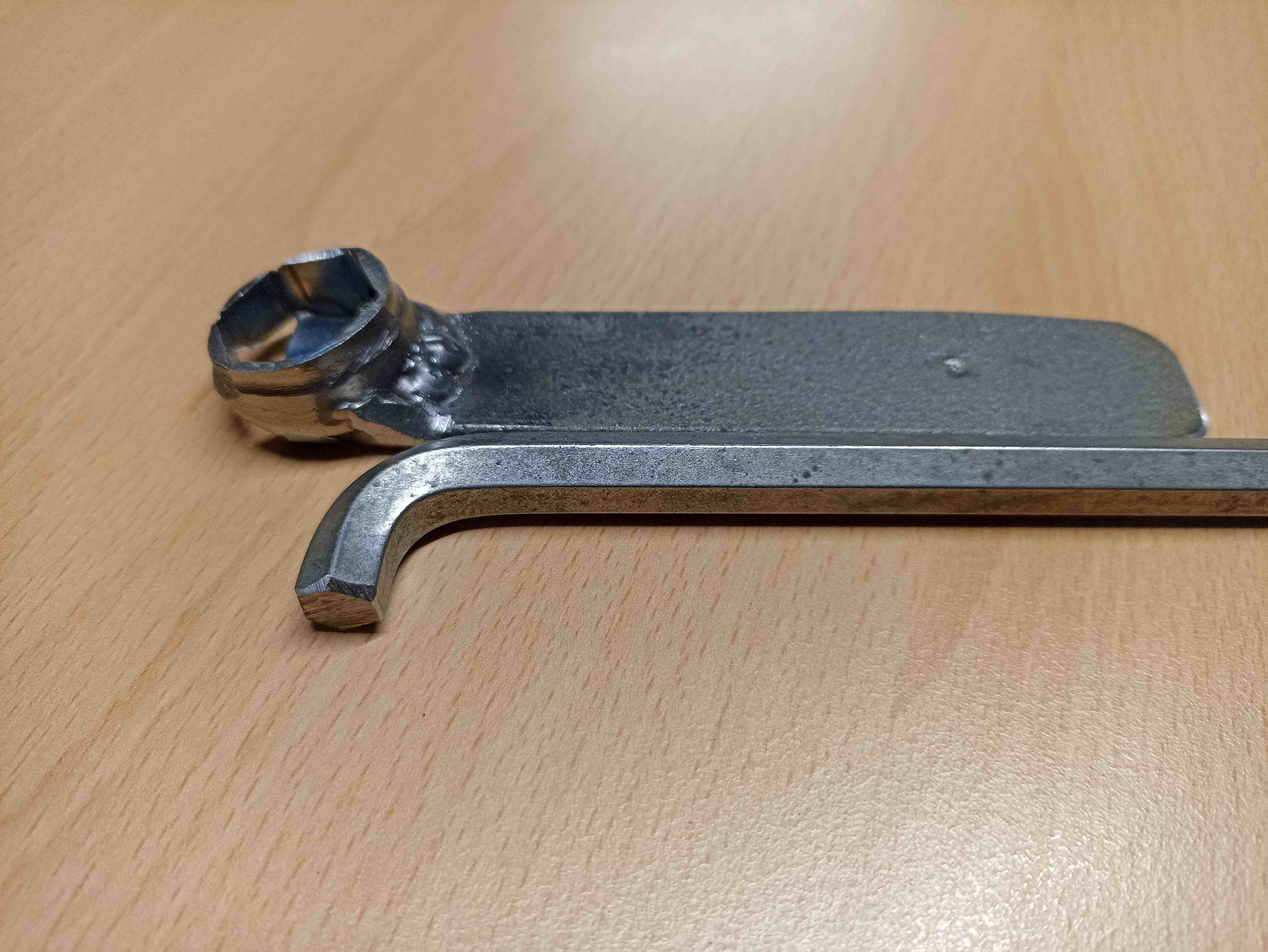

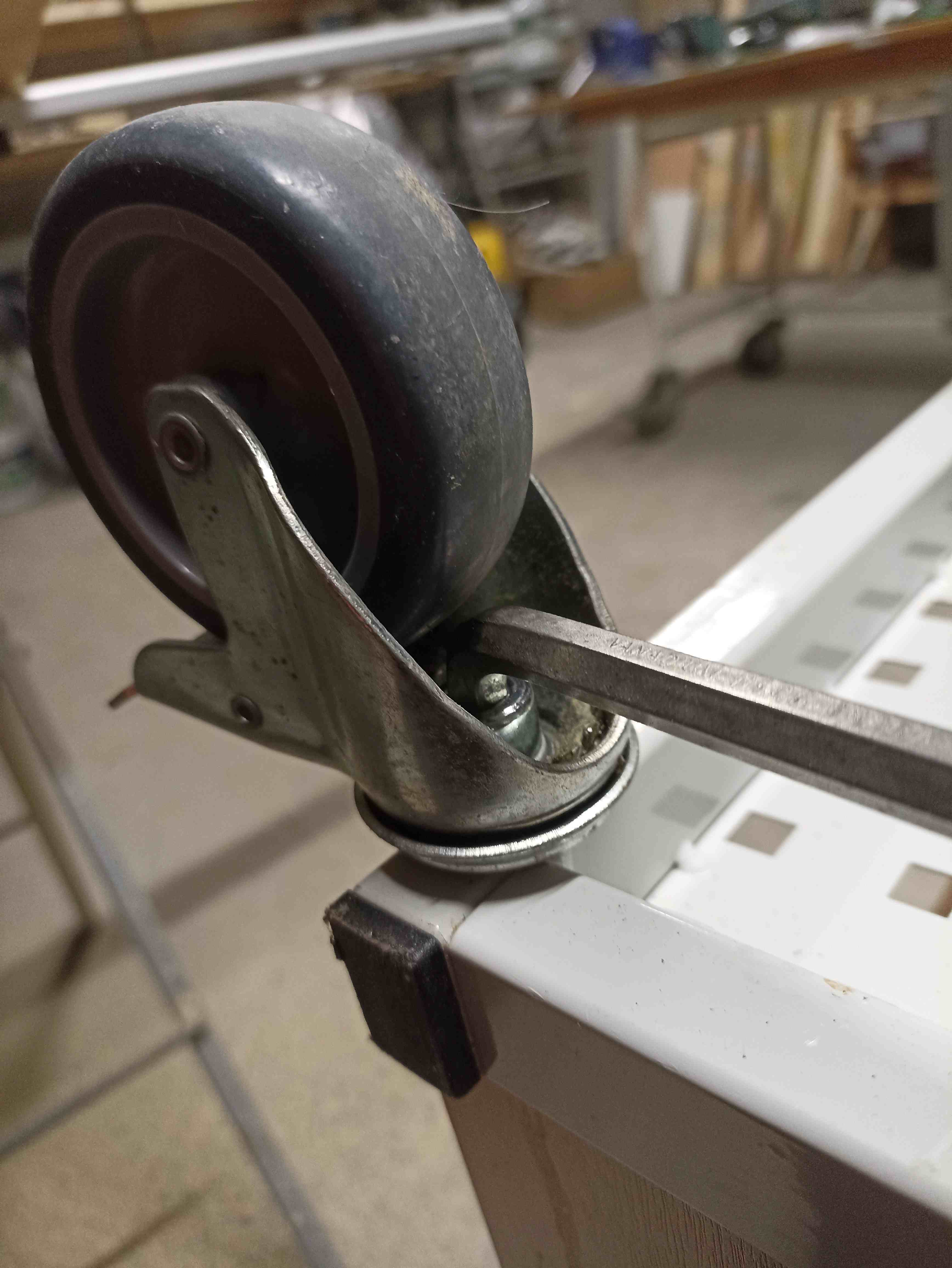

Võtsin täna ette ühe parandamist vajava kapi. Ühe ratta neetmutri pidin uue panema. Kõigepealt, et ka teisi rattaid saaks kätte, pidin ise tegema 17mm padrunist võtme, mis mahuks mutrit keerama. Jamamist oli, aga hakkama sain selle valmistamisega. Ikkagi mõtlesin ja vaatasin neid neetmutreid ja veelkord mõtlesin, et kui panen liimiga, siis hilisema vajaduse korral uuesti lahti keerata, võin sikutada neetmutri keerlema. Siis aitab ainult loominguline lähenemine relakaga. :) Kuna hetkel kasutaja ping soovitus oli küll lukustusseibid panna, aga kohalikus poes neid sortimendis ei olnud, siis panin sellele kapile vedruseibid.
Te alahindate asutuse töötajate ja klientide fantaasiat ja võimekust lõhkuda ära täiesti toimiv ja töötav asi. :)
Panen paar pilti kah arusaamiseks, et nendele kuuskantpeaga poltidele ligipääs ei olnud lihtsalt tööriistakohrist 17mm padruni välja otsimine ja narre taha pistmine.
Tänan veelkord kõiki kommentaatoreid kõikide arvamuste eest, ka nende, mis ei läinud käiku!
