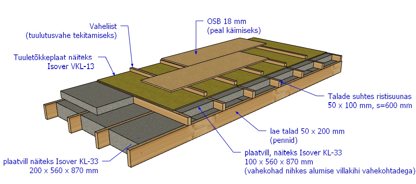

Re: Pööningul villa peale tuuletõkkeplaat?
Ei oska arvata, millist konteksti keegi ette kujutab...
Tuuletõkkega variant, mida olen mõned korrad teinud on põhimõtteliselt järgmine:
Tegu siis köetava katusekorrusega ruumi laega, mille kohal on külm pööning, mis on ühtlasi panipaik.
Sellise soojustatud lae puhul saab väita, et U- arv on ligikaudu 0,1 W/(m²K) ja arvutuslik U-arv ühtib korraliku teostuse puhul tegelikuga.
Ilma tuuletõkketa oleks tegelik U arv pigem X väärtusega ja sõltub asjaoludest.
Kusjuures siin ma kujutan suhteliselt lihtsat olukorda. Olukordi võib olla väga erinevaid, sealjuures ülimalt komplitseeritud teostada. Eriti, kui teostajateks ja protsessi juhtideks on kogenematud isikud ja ei oska "malekäikusid" ette näha. Siinkohal pean silmas seda, et vales järjekorras või/ja halbades töötingimustes tõid teostades on raske või võimatu sellist tulemust saavutada, et arvutuslik U-arv ühtiks tegelikuga.
Ühes teises teemas oli kõne all küsimus, miks osade majade energiaklass ja tegelik energiatarve ei ühti.
Siinkohal küsiks, kas lae villa peal tuuletõke oli olemas? Kui mitte, siis just siin näen üht võimalikku kotermanni.
