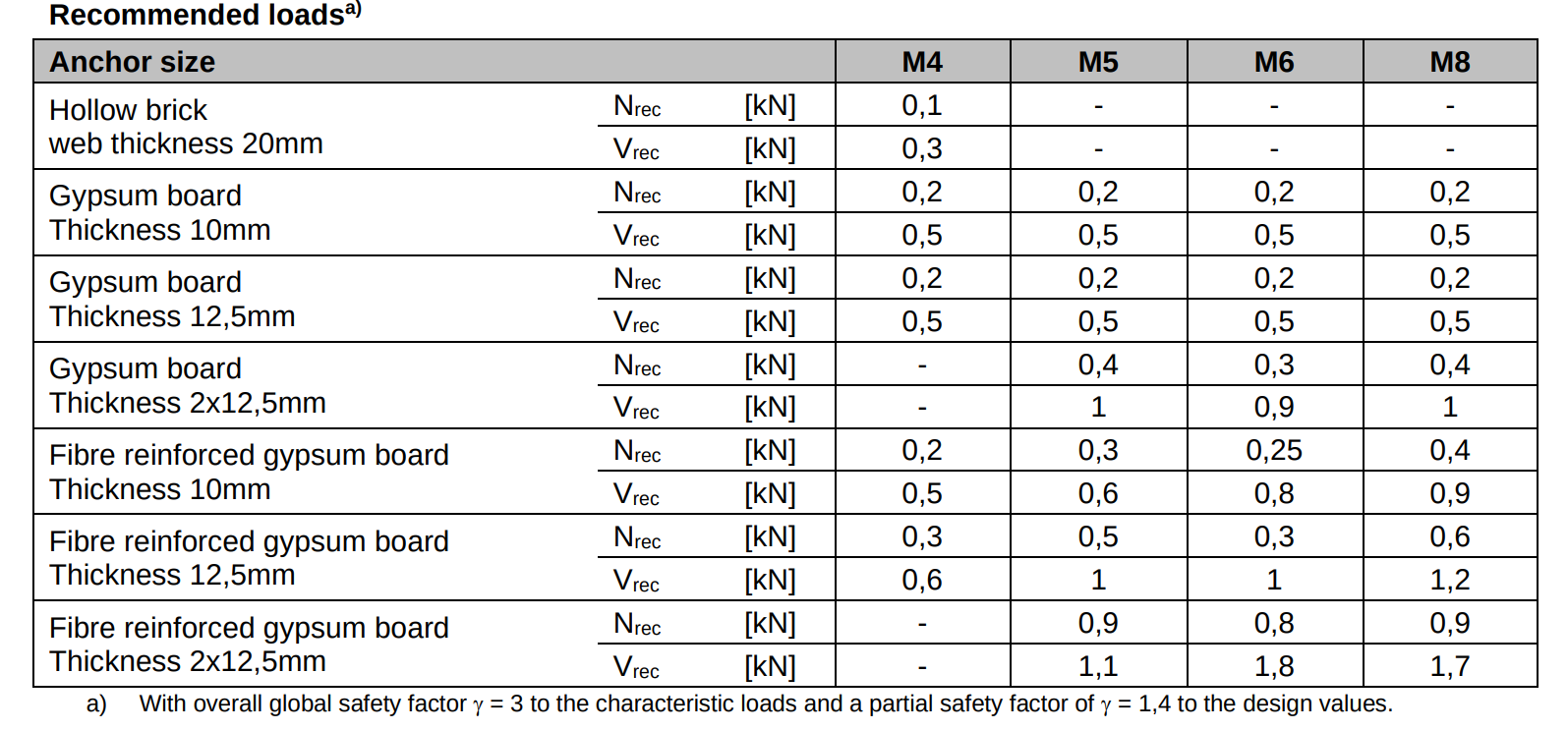

Selle ankru kandevõime tabel, kus näha et üks ankur 2x kipsis kannab 100kg:

ping kirjutas: 07 Mär 2026, 15:19 Näiteks:
Neid olen kasutanud ja on toiminud väga hästi. Kui alari34 otsustab seda tüüpi ankrute kasuks, siis poes osteks vaataks, et talle müüdaks ikka topeltkipsi ankrud. Neid on nii ühe kui ka kahekordse kipslaadi jaoks.
Selle ankru juures on üks väike nüanss ehk tahab idee järgi saada paigalduseks spetstange, kuid ise olen saanud hakkama ka nii, et kõigepealt auk sisse, siis ankur, siis ankrule haamriga kerge kõks, et ankru nagad läheks kipsi sisse ja alles seejärel kruvi takka.
