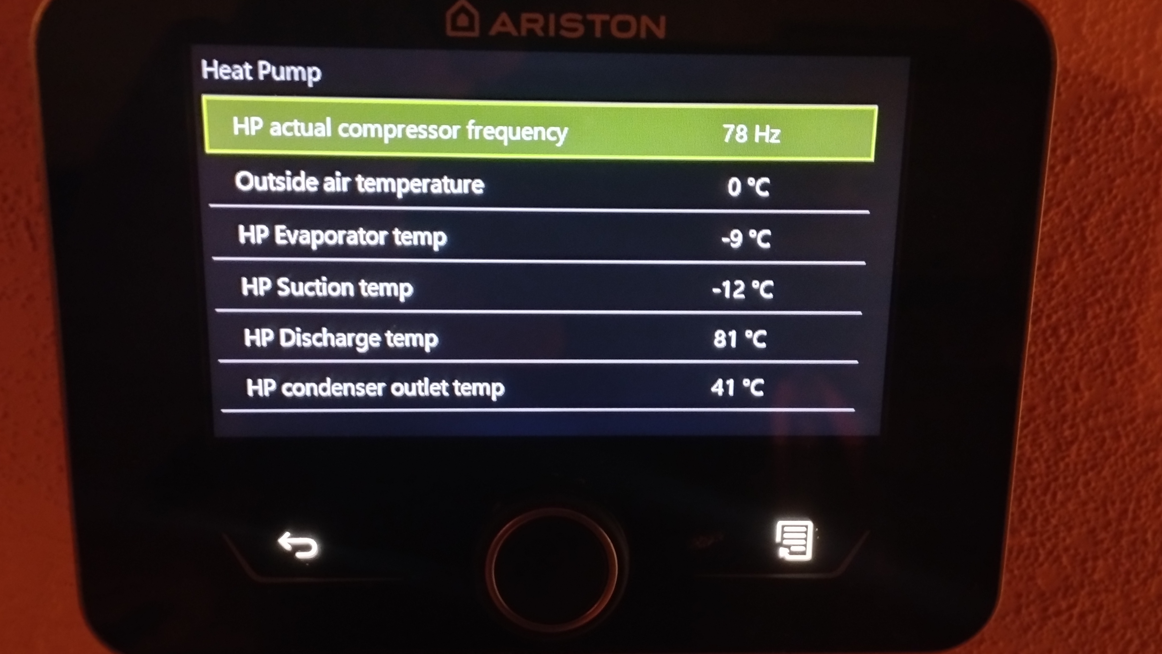

madis64 kirjutas: 27 Nov 2025, 22:53
Coolhouse kirjutas: 27 Nov 2025, 22:28 Veateade annab veeringluse viga
955 - Water flow check error. Mida teha ; Check the connection of the flow and return temperature sensors.
Kas juhtpaneelilt on võimalik välja lugeda nende temperatuurianduirte hetkenäidud?
Kasutaja tasemelt näeb niipalju.Need on minu näidud.

Viimasel kuval näivad temperatuurid olemas olevat - kui nii ongi, siis vaja ainult nende vastavust torudelt otse mõõdetud temperatuuridele ning dünaamikat enne 955 vea tekkimist jälgida.

madis64 kirjutas: 28 Nov 2025, 09:24 Viimasel kuval näivad temperatuurid olemas olevat - kui nii ongi, siis vaja ainult nende vastavust torudelt otse mõõdetud temperatuuridele ning dünaamikat enne 955 vea tekkimist jälgida.
Panin näiteks oma näidud,temal Soomes peaks erinevad olema.Lihtsalt,mis kasutaja näeb.

Vaja oleks vaadata seda kuva
Aurusti(evaporator)temp sulatuse ajal.Kui ei tõuse või väga aeglaselt ja kompressori sagedus on ok(50-60).On kas 4t ventiil või aurusti temp andur.Kui kompressori sagedus on sulatuse(kütte sagedus on erinev)näiteks33hz,siis võib ka asi venida.
Avastasin,erinevalt kütte tsükli min.max sagedusest saab seda muuta,maksimaalne on minul 50 ja saan suuremaks keerata
Minul toimub sulatus niimoodi.Umbes minuti jooksul tõuseb aurusti temp 0 komp sagedus 33,seisab minuti sagedus läheb kohe 50 ja veel umbes minuti jooksul tõuseb temp kiiresti 25 + kraadini ja sellega sulatus varsti lõpeb.Väljas oli -4,max 4 minutit.
Tehnik on seal mitu korda olnud,ja sellega on ilmselt ok.
Kasutajale lisada,et kui soojaga on ok,siis võimsust võib-olla vähe jah.Seadetest kohe tennid mängu,mitte ainult kompressori rikke puhul.See on teenindus menüüst seadistadav,igasugune öko värk maha,viivitus 0.Tehnik peaks seda oskama,siin on pikk seletada.

Villu15 kirjutas: 29 Nov 2025, 12:38 Vaja oleks vaadata seda kuva
Ma ise jälgiksin siiski seda teist kuva, kus kütteveetemperatuurid peal on.

madis64 kirjutas: 29 Nov 2025, 13:14
Eeldusel ,et paak on soe kehtib

Seal on ka kompensaator+7-7 kraadi.
Koostöös elektriga peaks toimima.
Küttekõvera muutmine (low-high)on teenindus menüüs.Tavakasutaja ei saa muuta.Sisenemis õpetus ja menüü seletus on tehase raamatus lõpupoole kuskil(mitte sensys).Teed ise on tasuta.
Kõige lihtsam,heida see küttkõvera jutt kõrvale ja vali seadetes puffri alt kindel temp (fix) aktiveeri ja vali temp,mis sobib.Välistemeratuuri enam ei arvaestata.
