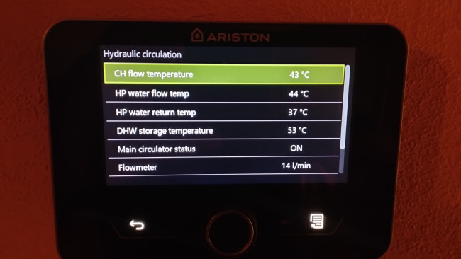

Coolhouse kirjutas: 27 Nov 2025, 22:28 Veateade annab veeringluse viga
955 - Water flow check error. Mida teha ; Check the connection of the flow and return temperature sensors.
Kas juhtpaneelilt on võimalik välja lugeda nende temperatuurianduirte hetkenäidud?
Kasutaja tasemelt näeb niipalju.Need on minu näidud.
Postitusi: 3470
Re: Ariston õhk-vesi soojuspump
Viimasel kuval näivad temperatuurid olemas olevat - kui nii ongi, siis vaja ainult nende vastavust torudelt otse mõõdetud temperatuuridele ning dünaamikat enne 955 vea tekkimist jälgida.

madis64 kirjutas: 28 Nov 2025, 09:24 Viimasel kuval näivad temperatuurid olemas olevat - kui nii ongi, siis vaja ainult nende vastavust torudelt otse mõõdetud temperatuuridele ning dünaamikat enne 955 vea tekkimist jälgida.
Panin näiteks oma näidud,temal Soomes peaks erinevad olema.Lihtsalt,mis kasutaja näeb.

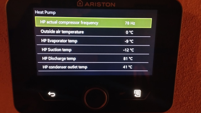

Aurusti(evaporator)temp sulatuse ajal.Kui ei tõuse või väga aeglaselt ja kompressori sagedus on ok(50-60).On kas 4t ventiil või aurusti temp andur.Kui kompressori sagedus on sulatuse(kütte sagedus on erinev)näiteks33hz,siis võib ka asi venida.

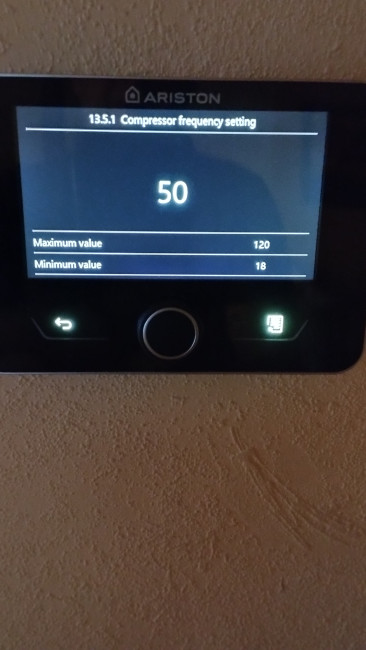

Avastasin,erinevalt kütte tsükli min.max sagedusest saab seda muuta,maksimaalne on minul 50 ja saan suuremaks keerata
Minul toimub sulatus niimoodi.Umbes minuti jooksul tõuseb aurusti temp 0 komp sagedus 33,seisab minuti sagedus läheb kohe 50 ja veel umbes minuti jooksul tõuseb temp kiiresti 25 + kraadini ja sellega sulatus varsti lõpeb.Väljas oli -4,max 4 minutit.

Villu15 kirjutas: 29 Nov 2025, 12:38 Vaja oleks vaadata seda kuva
Ma ise jälgiksin siiski seda teist kuva, kus kütteveetemperatuurid peal on.

madis64 kirjutas: 29 Nov 2025, 13:14
Eeldusel ,et paak on soe kehtib
