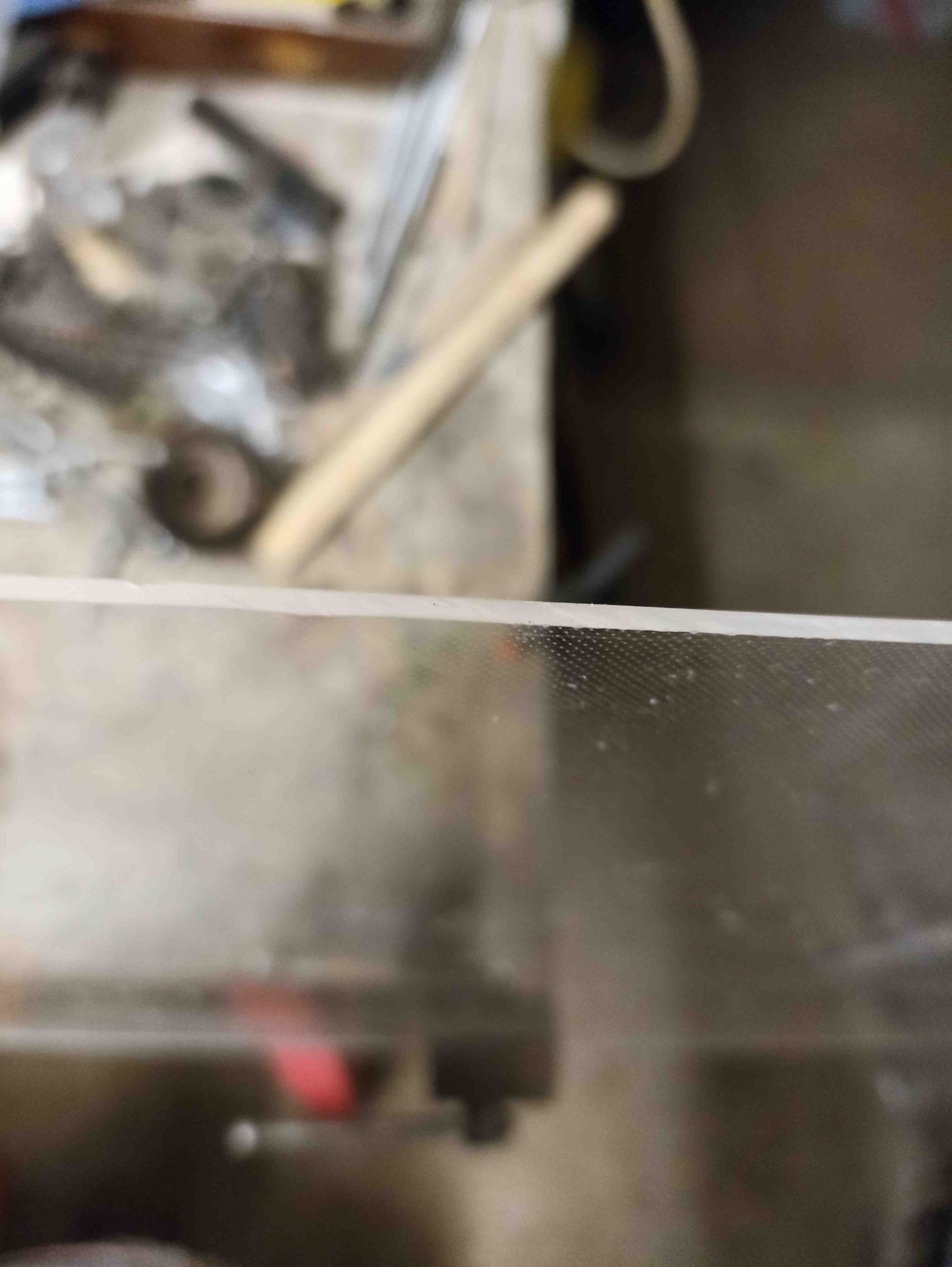

Proovisin mööda pikemat serva 2mm paksust ja 30x54cm polüstürooli plaati lõigata ja tulemus on alloleval pildil. Ei vibreerinud ja tükke kah ei lennanud. Äkki oli viga minus, et ei teinud neid trikke? Ei osanud, noh. ;)

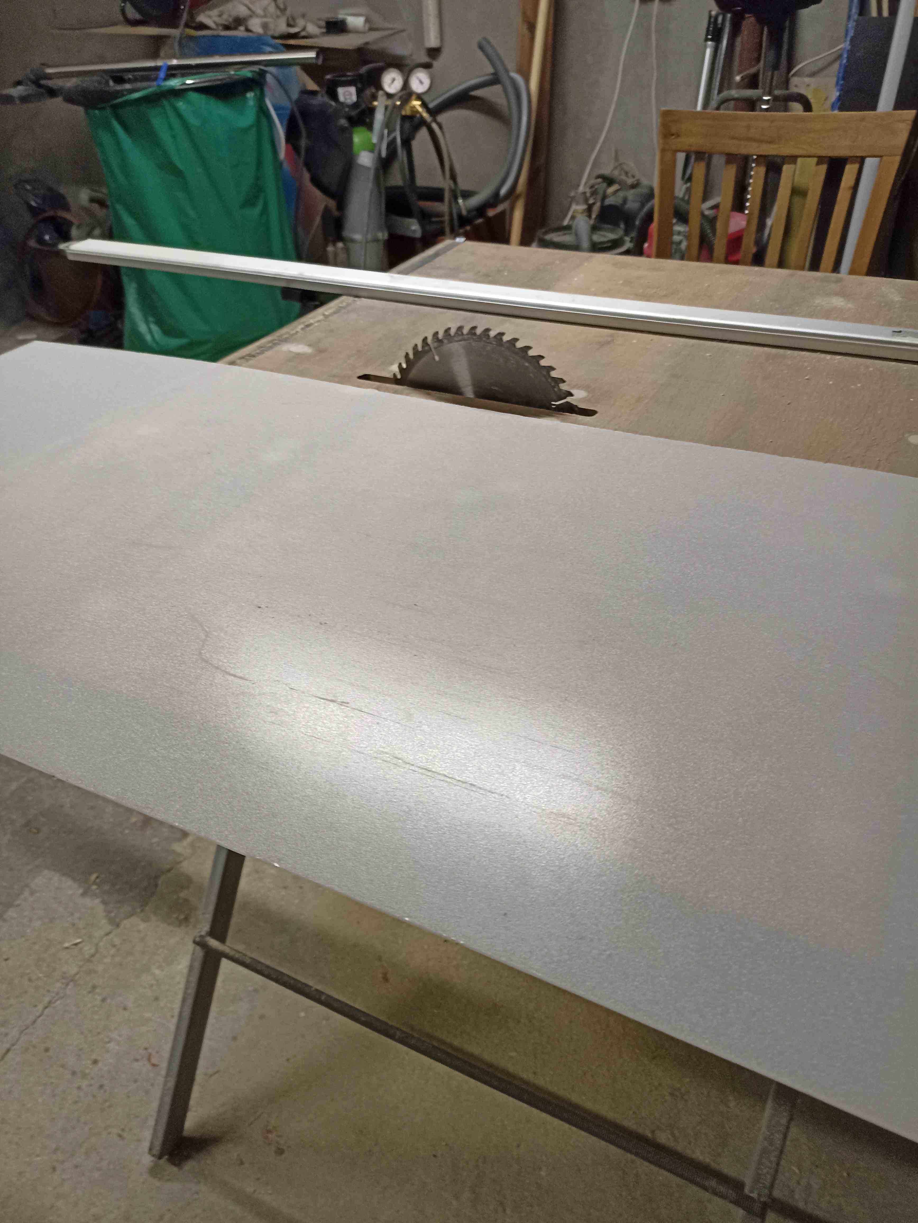

Lisaks hommikusele staabis tehtud katsele, tegin tööjuures veel ühe katse 70x122cm ja 2mm paksusega polüstürool plaadiga, millel oli pikemas servas pragu ja lõikasin ära 22cm laiuse riba pikemast servast. Kusjuures sellel isetehtud platesael(mingi veneaegne tagurpidi keeratud käsiketassaag) ketta kõrgust ei anna reguleerida ja lõiget teeb praktiliselt risti saetava pinnaga ning ega see peal olev ketas ei ole ka just kõige teravam. 210mm(?) ketta hammaste arvuks on vist 48. Saagisin ilma abiliseta ja sain ilusti hakkama. Jah, selle lõikepinna puhul viskas kergeid kilde, kuid mitte sellised, et kui lõikeserv läheb kasvõi max 1mm liistu taha peitu, siis jääksid nähtavale. Lihvtallaga kergelt üle ja täiesti rahuldav tulemus. Vähemalt ise oleks rahul. ;) Pilt kah.
