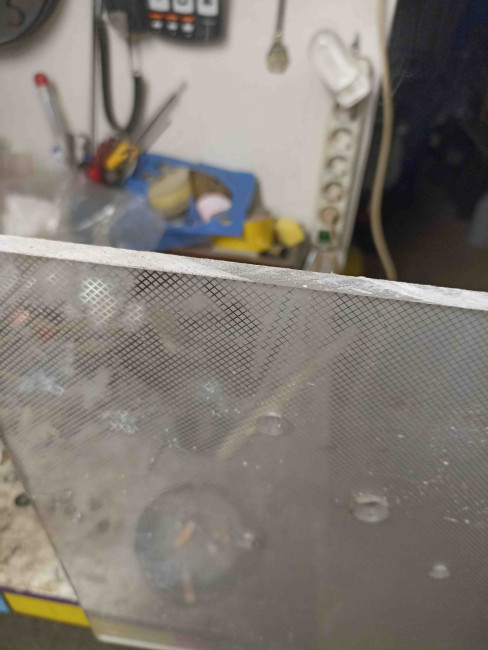

Käisin just all staabis ja vaatasin, et mul on 254mm/96 hambaga ketas, mis mõeldud nii puidu kui ka alumiiniumi jaoks. Panin ketta saele ja lõikeserva tulemus on nagu allpool oleval pildil. Lõikasin 8mm polystyroli, mis on vanemat tüüpi arvutite ekraanide sees. Mitte ühtegi kildu ei löönud välja, kuigi saeplatel oli laia vahega kate, kuid mul on ka saehamba laiune kate ja saab peale panna. Kas selline lõikeserva kvaliteet sind rahuldaks? Kui jah, siis kirjuta PS, annan oma telefoninumbri, lepime aja kokku, võta oma pleksiklaas kaasa ja lõikame vajalikku mõõtu. Ma muidugi ei tea, kus sa alaliselt pesitsed ja võib-olla jääb Märjamaa sulle liiga kaugeks.

Proovisin mööda pikemat serva 2mm paksust ja 30x54cm polüstürooli plaati lõigata ja tulemus on alloleval pildil. Ei vibreerinud ja tükke kah ei lennanud. Äkki oli viga minus, et ei teinud neid trikke? Ei osanud, noh. ;)
