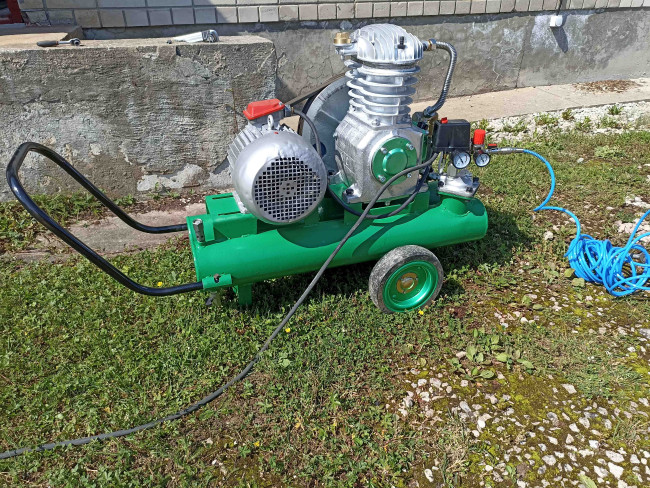

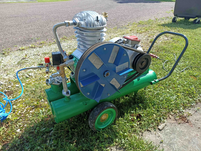

Nonii, hakkan isendiga lõpusirgele jõudma ja täna sai tehtud renoveeritud isendile esimene käivitus, kuid ilmnesid mõned probleemid. Esialgu ei saanud korralikult otsa releepoolset tagasilöögiklapi voolikut. Olgu selle sain pidama ja ühendasin ka tagasilöögi poolse otsa. Tassisin kaabli juurde ja panin tööle. Tööle hakkas ilust, manomeetri järgi lõi surve ülesse, aga umbes 7 bar juures hakkas visisema isendi originaal kaitseklapp ja tõmbas rõhu 4-5 bar vahele. originaalil on peal olevale alumiiniumlätakale löödud number 7. Ju vist hakkab 7 bar juures tööle. See mind ei rahulda, sest relee juures olev tänapäevane avariiklapp hakkab tööle 8bar juures. Pildil 1 vasakul pool paagi küljes. Keeran isendi originaalklapi maha ja keevitan augu kinni? Pimedat sinna ette ei leia, sest auk ja keere on ikka tugevas koonuses. Või keeran klapi maha, lõikan relakaga mingilt maalt pooleks ja keevitan seest pimedaks punniks?
Proovisn veel paar korda rõhku üles ajada ja siis lõi vooliku otsast ära tagasilöögiklapi poolt. Täna rohkem ei viitsinud jännata, tassisin tagasi, keerasin selle teflonvooliku jupi tagasi ja nööd juba kõvemini. Eks homme lähen uutele katsetele ja kui siis ka lööb teflonvooliku küljest ära, hakkan mõtlema 6mm vasktoruga asendamisele. Veel ei tea. Seda vooliku äralöömist oli mainitud ka motofoorumis, kuid telfonvoolikuga oli lõpuks ikkagi pidama saadud. Ehk ise ei julgenud esialgu väga kõvasti kinni keerata. Mingi 4,3bar jäi praegu paakidesse ja eks homme näis, palju sellest on järgi.
Kui homme hakkab korralikult tööle, siis on jäänud ainult rihmakaitse külge keerata ja leida õhufilter. ühes venelase juutuubi videos ta oli pikliku Kamaz mingi õhufiltri sinna otsa keeranud, aga kus kuradi kohast leida siinkandis Kamaž õhufiltrit, ei tea. Eks otsin asendust. Paar pilti kah.

Pildil 2 relee juures on avariiklapp(8bar) täiesti olemas ja see on seotud ka paakidega ehk ühtne süsteem. Kas sellest ei piisa? Tänapäevaste kompressorite juures piisab, aga minu renoveeritava isendi jaoks ei kõlba? Paluks selgitada konkreetsemalt, mis on pildil valesti! :beg:
Ma tean seda vanasõna- "Kus viga näed laita, seal tule ja laida". ;)

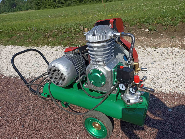

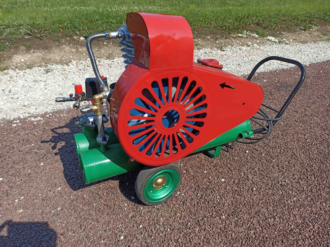

Nonii, hakkama sain. Keerasin ära paagi küljes olnud originaal avariiklapi, lõikasin relakaga pooleks, viskasin sisu välja, keevitasin mõlemast otsas augu kinni ja keerasin tagasi. Rõhurelee reguleerisin nii, et jääb seisma 7bar peale ja uuesti hakkab tööle umbes 4,2bar pealt. Töötab täpselt nii nagu eeldasin. Kruvisin rihmade kaitse peale ja ongi valmis. Jäänud on veel osta või ise teha õhufiter.
