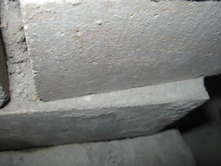

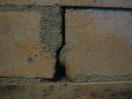

Ise ma olen ligi 10 aastat uurinud seda sisu ja kesta erinevat paisumist, selleks ehitatud spets ahju peal, kus pool voodrit jäätud tegemata, et sisu oleks pidevalt jälgitav.
Esimesel pildil on lihtsalt pragu kolde vuukide vahel ja teisel üks nurga kivi lihtsalt liigub aastatega ( kaks pealmist kivi olid esialgu ühel joonel, kolde nurgas )...ometi peal on meeletu ahju raskus. On näha ka seda, mis juhtub kui välisvooder lihtsalt saviseguga vastu sisu müürida: seal on umbes 3 mm pragu ühtlaselt.

Ka raamatutäis teooriat ei aidnud teoreetikut praktikas.
