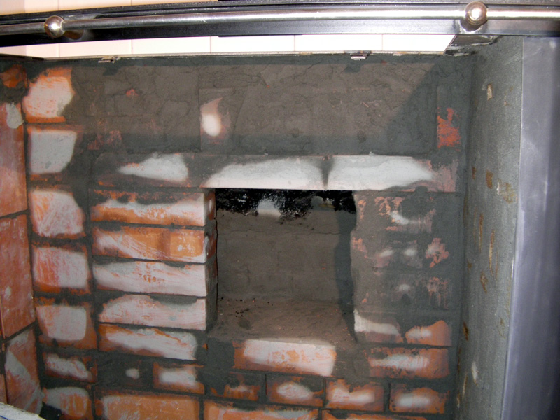

Mul on küll veidike häbi, et ma nii loll olen aga mina näen peitepildil pliidi esikülge. :oops:
Kolle tuli paremale (koldekivid pildil kenasti vanakooli kombe kohaselt praeahju poole kaldu).
Suht kummaline soemüür, külm osa harjumatult suur.
Kui tegu remondiga siis on minu arvates igasugused tulemuslikud töövõtted lubatud kuna tegu on "sitast saia tegemisega".
Kui tegemist uue pliidi ladumisega siis on minu jaoks veidi kummaline, et pliidi küljed on enne esikülge lõpuni üles laotud.

Ma siis olen nii loll, et ma ei teagi mis asi üldse see pliidi esikülg on. Samas näen mina peitepildil, et ennenägematul professionaalsel viisil ehitatakse siiski uut pliiti .... :confused:

Mina näen, et see seotiseta lapitud müüritis kuulub remonditava soemüüri külge, mitte pliidi külge.
Seda kas pliidi külgseinte taga on säilinud vana pliidi välisseinad suuda minu vilumatu silm küll tuvastada. :scratch:
Vabatahtlikult vaevalt, et keegi nii ebamugavat ehitusviisi uue pliidi puhul vaalib.

Mis selle pildi puhul jälle nii kangesti vaielda on? :) Pliita ääreraud on soojaseina kõrvale tõstetud ja pliitat pole veel ollagi.

Huvitav peitepilt, tõepoolest!
Mina nagu näeks, et vana pliidi tagant on soemüüri lapitud, lappimata osa seguga täis visatud ning seejärel pliidi külgseinasid kas parandatud või uued tehtud.
Paremas servas on pliidi nn nurgaraud paigas juba.
Seejärel on miskipärast pliidi ääreraud oma kohale tõstetud. Pildistamise ajaks või?

kaminahi kirjutas:Ma siis olen nii loll, et ma ei teagi mis asi üldse see pliidi esikülg on. Samas näen mina peitepildil, et ennenägematul professionaalsel viisil ehitatakse siiski uut pliiti .... :confused:
Ei ole välistatud, et osutud lollimaks, kui ise arvad...
stupiduser kirjutas:Mina näen, et see seotiseta lapitud müüritis kuulub remonditava soemüüri külge, mitte pliidi külge.
Seotiseta ongi lapitud soemüüri tagaseina alaosa, kuhu jääb ava, mille kaudu suitsugaasid soemüüri suubuvad. Ka on pildil näha valgetest glasuurpottidest fliisi alaserv ning pildi paremas servas paistab pottvoodri sisekülg ning (ilmselt ümara kujuga plekist) karkasspost nagu neid möödunud sajandi esimesel poolel ikka kasutati. Oletan, et pliidi külgeseinad jäid püsti ja töö teostaja lihtsalt eemaldas tahma ja savitas need üle. Kui ei kasutata tsingitud klambriplekki, siis tõmbavad klambrid muidugi kiiresti roostekihi peale, aga tundub siiski, et tegu on renoveerimise, mitte uue pliidi ehitamisega.
Kui pilti vaadata tervikuna: download/file.php?id=3125 , siis on ju kõik väga lihtsalt arusaadav.

Leevi kirjutas: Seotiseta ongi lapitud soemüüri tagaseina alaosa, kuhu jääb ava, mille kaudu suitsugaasid soemüüri suubuvad. Ka on pildil näha valgetest glasuurpottidest fliisi alaserv ning pildi paremas servas paistab pottvoodri sisekülg ning (ilmselt ümara kujuga plekist) karkasspost nagu neid möödunud sajandi esimesel poolel ikka kasutati. Oletan, et pliidi külgeseinad jäid püsti ja töö teostaja lihtsalt eemaldas tahma ja savitas need üle. Kui ei kasutata tsingitud klambriplekki, siis tõmbavad klambrid muidugi kiiresti roostekihi peale, aga tundub siiski, et tegu on renoveerimise, mitte uue pliidi ehitamisega.
Fliisi suhtes ma 100% kindel poleks aga vaevalt, et keegi nullvuugiga plaate paigaldaks. Aga kui eesmärgiks, et plaaditud soemüür näeks välja pottsoemüüri sarnane siis miks ka mitte.
Need pliidinurgad on ju umbes 10 kuni 15 cm. Ma eeldasin sedaviisi.
Seega ei saa pottvoodri sisepind pildil paista :scratch:
Mida "tõe teadja" ehk t800 pottvoodri sisepinna kohta ütleb?
Või oletame edasi? :cool:

Pliit uus,kõik aknad-uksed uued,pottvooder,va see soojamüüri osa mis teise ruumi jääb,see jäi vana,eestiaegne.

Kas pliit lõhuti nulli maha jaehitati uus või jäi pottvooder vana?

See ei ole ikkagi eeskujulik, et see külg paremal ( mis lõppeb nurgaplekiga) esiküljega sidumatta jääb( tulgu see esikülg millest tahes). Tagant, ava kõrval, sidumatta tellised ei ole probleem üldse.

Nojah, kui oletada, et parem külg on tegelikult pottvooder siis on tegelik tellispliit veel ehitamata. Seega võib see olla eeskujulikult seotud. :D

ei seo jah seda esikülge vasaku küljega enam. Vähemalt mitte eemaldamata juba paigaldatud voodrikive. Kuna nurgarauad toimivad karkassina, siis muidugi saab jätta esikülje voodri ja külgseinte voodri vahele paisuvuugid ja pliitaga ei juhtu midagi.

Olen ikkagi ka mures selle pildil oleva pliita sidumata külje pärast, sest kui sinna uks tuleb, siis ukse ja nurga vahele jääb väga lollisti kitsas sidumatta riba, mis hiljem võib sõitma hakata.
