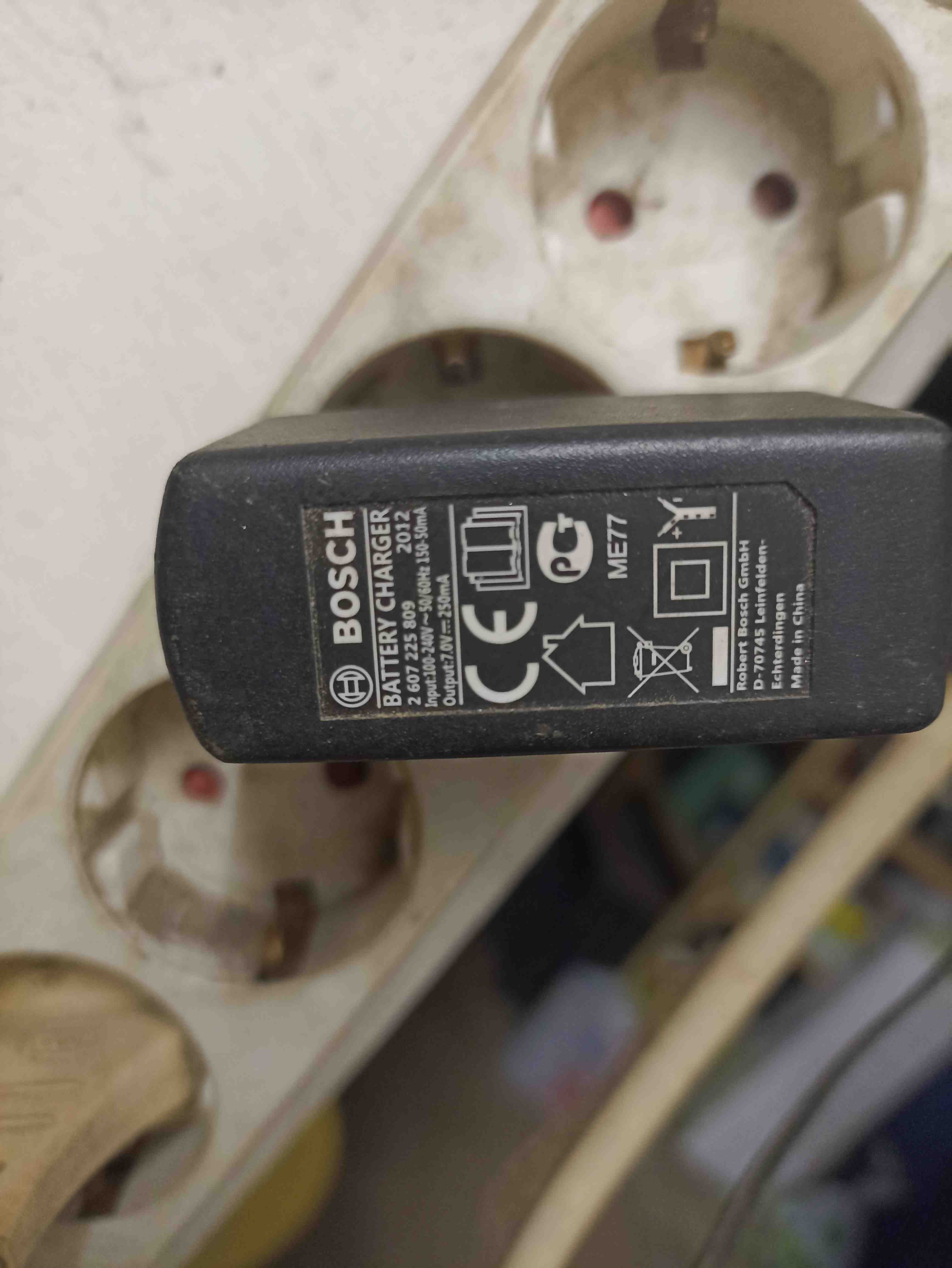

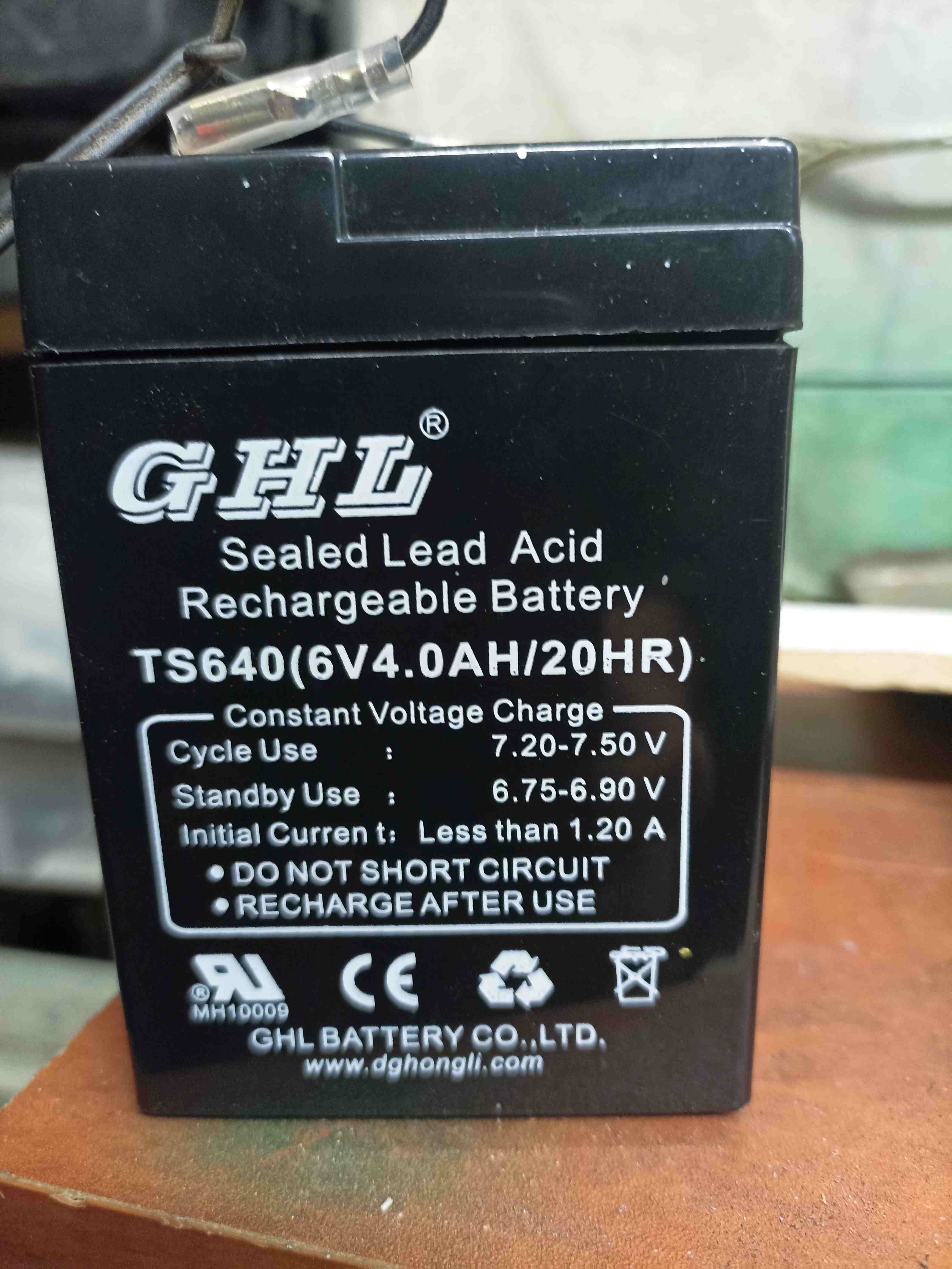

On olemas 6V aku ja suvaline laadija. Küsimus- kas pildil oleva laadijaga saab pildil oleva aku täis laadida? Kui jah, siis kas laadimine võtab lihtsalt kauem aega? Või pean vingemate andmetega laadija otsima?
Tänud ette arvamuste eest!

Initial Current 1,2A või vähem. Laadija annab välja 250mA. Liiga kahtlane. Ühenda hetkeks läbi testri ära ja vaata palju laadimisvool on, siis saad otsustada.

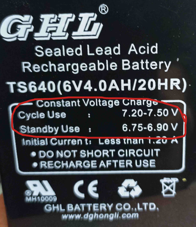

Akul olevate andmete järgi vajab see aku tsüklilises režiimis täis laadimiseks 7,5V pinget.

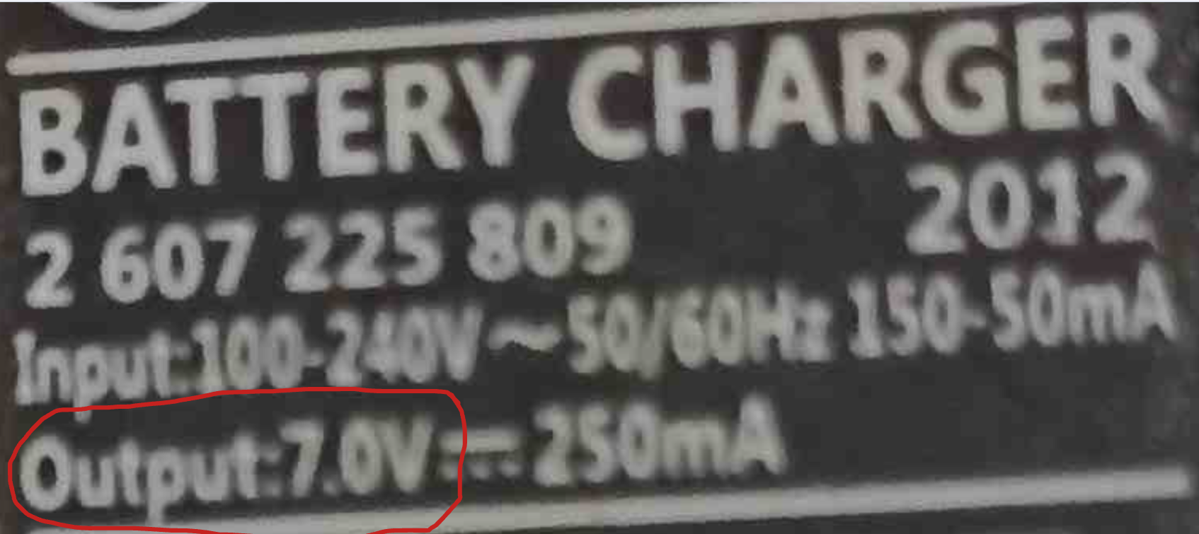

UPS sežiimis, kus akut hoitakse pidevalt laadimisel, piisab küll laadija 6,9V pingest.
7,0V pingega laadija suudab hoida selle aku pinget UPS režiimis aga ei suuda seda täis laadida perioodilise kasutusega režiimis tühjendatud akut, kus peab laadima kuni 7,5V pingeni.
0,25A vooluga laadijal kulub korras tühja 4Ah aku laadimiseks min 16 tundi aga kui aku on nii tühi, et elektrolüüdi tihedus on alla miinimumi, siis võib laadimiseks mitu ööpäeva kuluda.

Üldiselt tuleb laadijast 7,48V, enne laadija järgi panemist oli akus 0,16V, laadija oli järgi mingi 12+ tundi ja tagant ära võttes näites aku pingeks 6,16V. Tundub, et siiski töötab.

Võib kui täidad järgnevad tingimused:
1. Laadija ei ületa enda lubatud voolu (1,2 amprit). (Tühja aku korral)
2. Ei ületa aku pinget 6,75-6,9 V
Soovitav on laadimise ajal mitte ületada laadimisvoolu - 0,4 amprit. (Eriti tühja aku korral!!! - suurem vool võib aku kohe kutuks teha)
aku on täis kui on 6,9 V. Lühiajaliselt võid olla ka 7,5 V juures (mitte üle 1 h).

2.a) Ei saa täita, sest laadija annab välja stabiilselt 7,48V, b) Täidetud, sest laadija annab 0,25A, c) Hommikul võtsin korraks laadija tagant ära ja näitas juba 6,49V.

Laadija on vana pihuakukruvika Bosch IXO laadija, kusjuures kruvikal endal oli 3,6V aku.

2 tingimus on ülioluline - see on eriti agm akude puhul nende killer. Kuid saad täita olles aku kõrval valves! Paned testri külge ja vaatad pinget. Või lisad mis iganes pingekontrolli relee....
akulaadija tähtsaim omadus ongi see - lõpetada laadimine kui aku on täis!!! Sest täis aku ülelaadimine kahjustab akut kõige rohkem!

Selle 4Ah aku mahutavuse mõõtmiseks tuleb aku külge ühendada paraleelselt voltmeeter ja 3W 6V hõõglamp.
Mõõta hõõglambi põlemise aega seni kuni 6V aku pinge langeb 5,75V'ni.
Sellisel koormusel võrdub 2 tundi pirni põlemist 1Ah aku mahutavusega.
Ehk korras 6V 4Ah aku taga peaks 3W 6V pirn põlema 8 tundi, misjärel on aku tühi ja vajab jälle ööpäevast laadimistsüklit.

aku on täis kui klemmipinge on saavutanud 6,9 V või vool langenud järellaadimisvoolu väärtuseni.
Võid testriga hetkeliselt vaadata, kui pinge on 6,75-6,9 V vahemikus on nimetatud aku täis Mingit pirni jm. jura pole vaja.
Headel akulaadijatel ongi vaid 2 lihtsat asja - neil on sätestatav laadimispinge (antud juhtumil 6,9 V) ja voolu piiramine (0,4 amprit). Lükkad aku laadija külge ja võid magada muretult. Sadagu taevast pussnuge, on laadija küljes kasvõi 3 päeva, võtad aku küljest - see on täislaetud ja pole kahjustada saanud. See meetod sobib nii Liitium kui mistahes pliiakule - konkreetselt pead teadma vaid laadimispinget ja voolu ning ongi kogu lugu.
