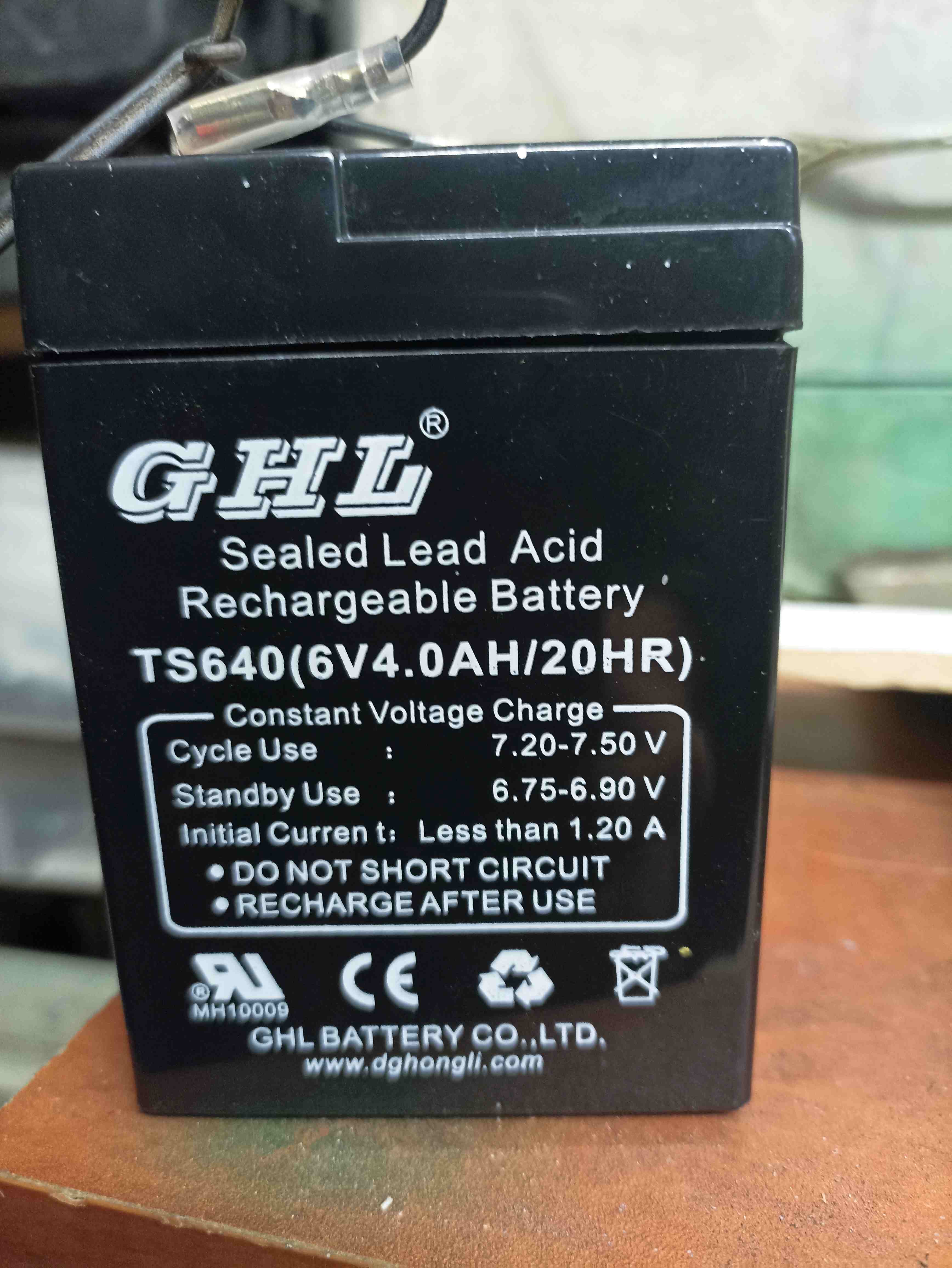

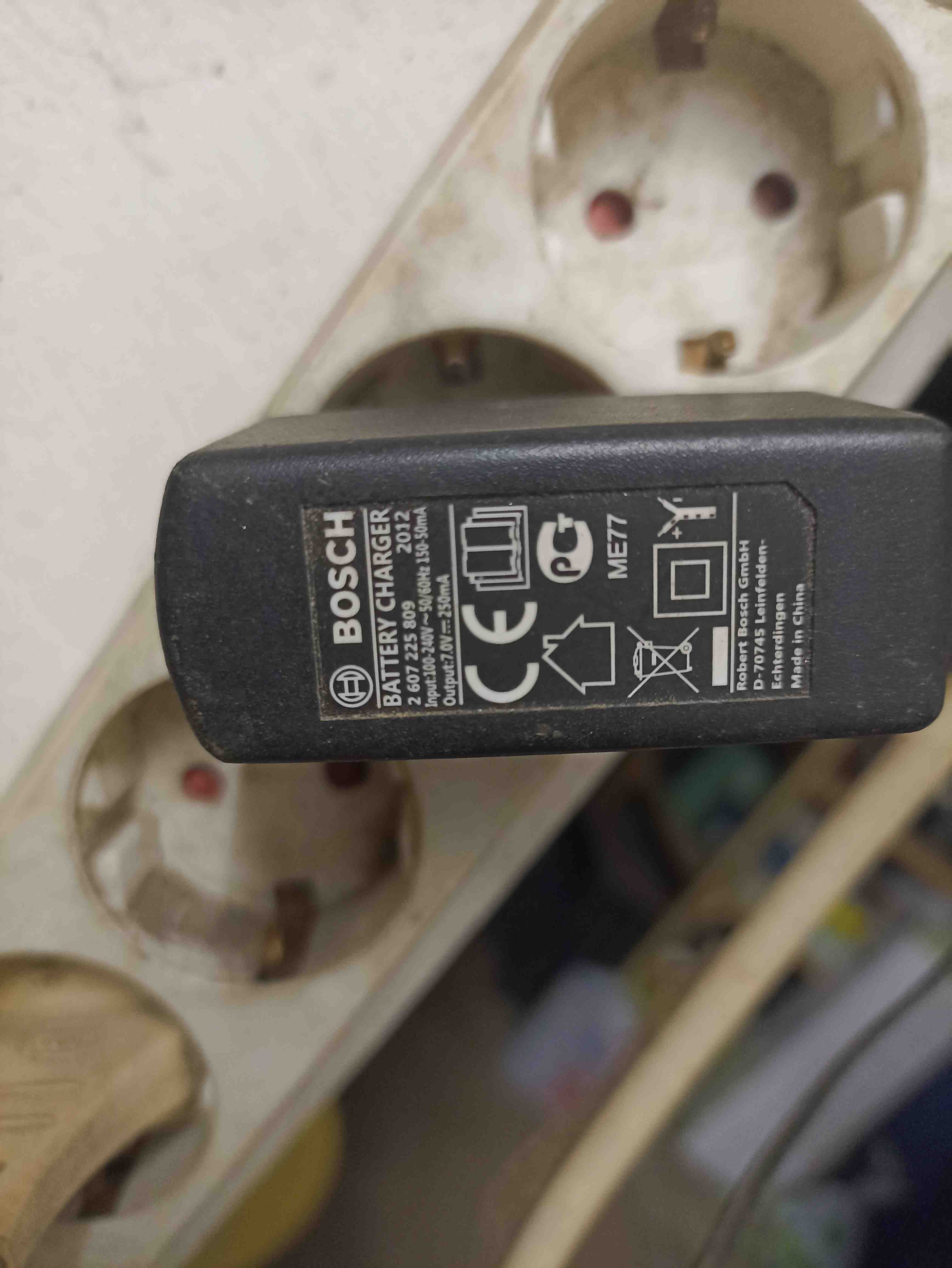

Aku ja laadija ühilduvus?
On olemas 6V aku ja suvaline laadija. Küsimus- kas pildil oleva laadijaga saab pildil oleva aku täis laadida? Kui jah, siis kas laadimine võtab lihtsalt kauem aega? Või pean vingemate andmetega laadija otsima?
Tänud ette arvamuste eest!

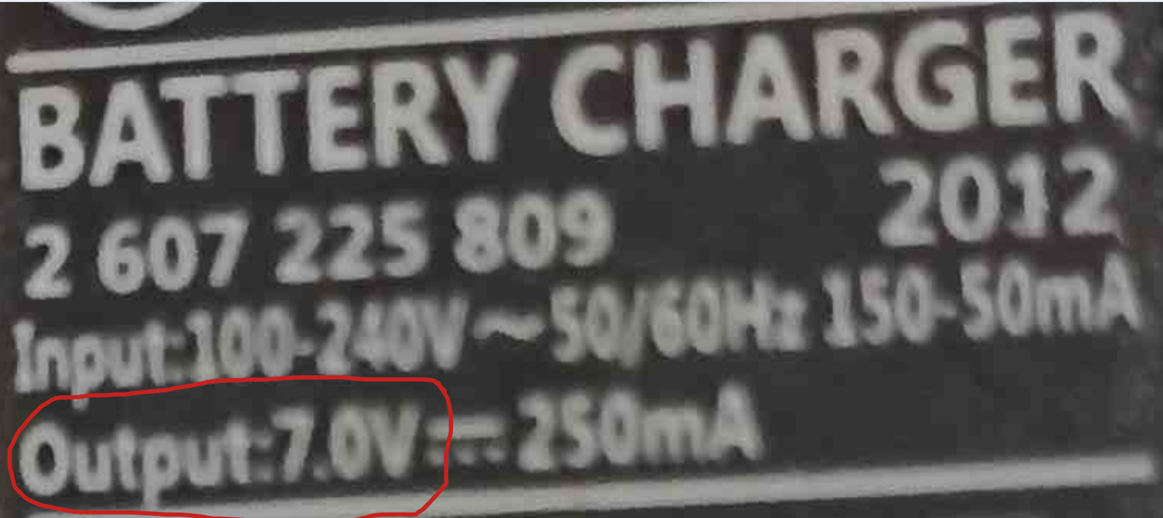

Initial Current 1,2A või vähem. Laadija annab välja 250mA. Liiga kahtlane. Ühenda hetkeks läbi testri ära ja vaata palju laadimisvool on, siis saad otsustada.

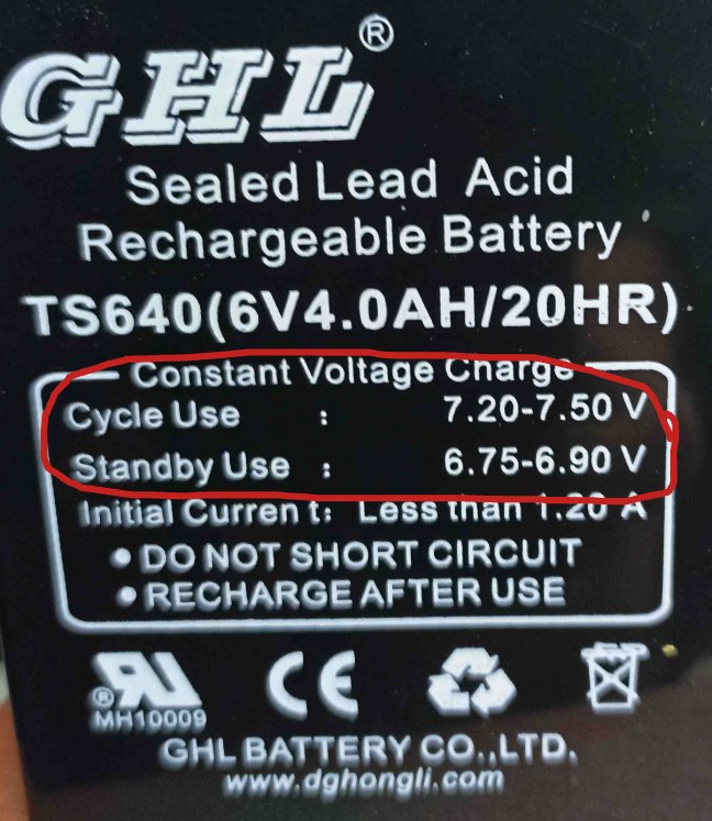

Akul olevate andmete järgi vajab see aku tsüklilises režiimis täis laadimiseks 7,5V pinget.
UPS sežiimis, kus akut hoitakse pidevalt laadimisel, piisab küll laadija 6,9V pingest.
7,0V pingega laadija suudab hoida selle aku pinget UPS režiimis aga ei suuda seda täis laadida perioodilise kasutusega režiimis tühjendatud akut, kus peab laadima kuni 7,5V pingeni.
0,25A vooluga laadijal kulub korras tühja 4Ah aku laadimiseks min 16 tundi aga kui aku on nii tühi, et elektrolüüdi tihedus on alla miinimumi, siis võib laadimiseks mitu ööpäeva kuluda.

Üldiselt tuleb laadijast 7,48V, enne laadija järgi panemist oli akus 0,16V, laadija oli järgi mingi 12+ tundi ja tagant ära võttes näites aku pingeks 6,16V. Tundub, et siiski töötab.

Võib kui täidad järgnevad tingimused:
1. Laadija ei ületa enda lubatud voolu (1,2 amprit). (Tühja aku korral)
2. Ei ületa aku pinget 6,75-6,9 V
Soovitav on laadimise ajal mitte ületada laadimisvoolu - 0,4 amprit. (Eriti tühja aku korral!!! - suurem vool võib aku kohe kutuks teha)
aku on täis kui on 6,9 V. Lühiajaliselt võid olla ka 7,5 V juures (mitte üle 1 h).

Tänan Kalvis, aga sa andsid mulle ikka tingimused. :)
1. Täidetud, ei ületa.
2.a) Ei saa täita, sest laadija annab välja stabiilselt 7,48V, b) Täidetud, sest laadija annab 0,25A, c) Hommikul võtsin korraks laadija tagant ära ja näitas juba 6,49V.
Tekkis korraks uitmõte, et kas akut aitab elustada see kui vahepeal paneks koormuse taha, laseks natuke tühjemaks(nonii poole peale) ja siis uuesti laadima?
Laadija on vana pihuakukruvika Bosch IXO laadija, kusjuures kruvikal endal oli 3,6V aku.

2 tingimus on ülioluline - see on eriti agm akude puhul nende killer. Kuid saad täita olles aku kõrval valves! Paned testri külge ja vaatad pinget. Või lisad mis iganes pingekontrolli relee....
akulaadija tähtsaim omadus ongi see - lõpetada laadimine kui aku on täis!!! Sest täis aku ülelaadimine kahjustab akut kõige rohkem!
Vanasti moblaakudel olid viletsad laadijad ja just see oligi igasuguste linnalegendide alus (kusjuures põhjusega)

Ma küll kindel ei ole, et antud laadija sobib, sest antud laadijal ei tarvitse olla sees tarkust mis laadimisvoolu mõistaks reguleerida, ehk ülelaadimise oht, pead ise kontrollima&võimlema ja ei riskiks, et viskan laadija taha ja lähen ise kaheks kuuks komandeeringusse.
Tööriistaakude laadija loogika võib teine olla, kus laadimiskontroller on akusse sisse ehitatud, paljudel liitiumakudel on juba ohutuse mõttes tootja esmased ülelaadimise kaitsed aku poolele külge ehitanud, mis võimaldab laadimisadapteril veidi rumalam olla.
Plii happeakudel sellist kaitset küljes ei ole ja laadimiskontroll peaks toimuma laadimise poolel. Ei ole ekspert aga ju klassikaline lihtne happeaku laadija toimetabki labaselt pinge ja voolu järgi, nutikamad laadijatel juba kontroller&arvuti sees, mis veel enam režiime hoolduslaadimisest kuni akude taastuslaadimiseni.
Temust saab paarikümne euro eest laadija valida mis laeb elu lõpuni laial skaalal akusid, mõnekümne euro eest saab juba suurema laadimisvooluga mis mõistab ka suuremaid lifpo4 akusid käsitleda.

Kui antud laadija max väljunvool on 0,25A, siis selle akulaadija vool ei saa mingil juhul ületada selle 4Ah akule lubatud max voolu, sest on max voolust poole väiksem ilma igasuguse tarkusetagi.

aku on täis kui klemmipinge on saavutanud 6,9 V või vool langenud järellaadimisvoolu väärtuseni.
Võid testriga hetkeliselt vaadata, kui pinge on 6,75-6,9 V vahemikus on nimetatud aku täis Mingit pirni jm. jura pole vaja.
Headel akulaadijatel ongi vaid 2 lihtsat asja - neil on sätestatav laadimispinge (antud juhtumil 6,9 V) ja voolu piiramine (0,4 amprit). Lükkad aku laadija külge ja võid magada muretult. Sadagu taevast pussnuge, on laadija küljes kasvõi 3 päeva, võtad aku küljest - see on täislaetud ja pole kahjustada saanud. See meetod sobib nii Liitium kui mistahes pliiakule - konkreetselt pead teadma vaid laadimispinget ja voolu ning ongi kogu lugu.
