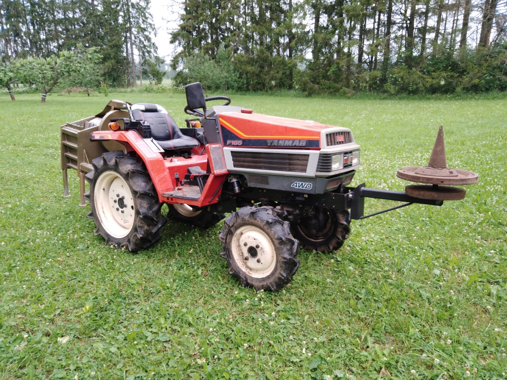

Väike mure. Kuna sai soetatud kivipurustaja, kuid see on nii kuradima raske(ca 500kg rauda), et tõstab esiotsa üles. Sai kokku keevitatud rakis esiotsale kinnitamiseks ja leidsin ühe vana traktori raskuse ja veel sokutasin otsa puulõhkuja koonuse, mida me enam ei vaja. Ikka on sutsu kerge ja oleks vaja veel nii 30-40kg juurde. Ega kellgil ei vedele kusagil garaažinurgas roostetamas paar 20kg tõstekangi ketast? Kas vanaraua hinna või mõne muu naturaalmajanduse kauba vastu. ;) Poodides müüdavaid väiketraktori raskuseid ei kavatse ostma hakata. ;)
Väike pilt kah, et kuhu need raskused käiks.

rundll kirjutas: 28 Juun 2021, 18:07 natuke veel vidinaid juurde ja näeb välja nagu mad maxi filmist mingi masin....
;) Eks ta ninasarvikut meenuta ja tegi endale kah nalja, aga mis teha, no ei olnud hetkel midagi muud käepärasemat raskust.
Üldiselt ma vist leidsin lahenduse, mida pakkus siinne kasutaja Toomas. Kandiline segukast, sinna kolm kotti betooni ja valmis. Ainuke, mida pean veidi veel seedima, on rakis, kuhu see betoonikamakas tõsta ja eriti ei kõiguks sõidu ajal. Eks ma midagi kokku keevitan.

kunn24 kirjutas: 29 Juun 2021, 12:27 Su konstruktsioonis on sale varras pandud tööle survele ja paindele. Pole paha :grin: .
See on optiline petekas. ;) Tegelikult on selleks saledaks vardaks 8x50mm lattraua jupp. Oleks pidanuks selle latijupi mitte lapiti, vaid ristipidi sinna keevitama, aga oma alevipoja mõistusega vaatasin, et vahemaa naa lühike ja ei viitsinud hakata otsi nurga alla lõikama. ;)

kunn24 kirjutas: 29 Juun 2021, 14:22 Ristipidi suurt ei päästa. Sellised ribaraudu üldiselt ei panda survele tööle. Konstruktsioonis ülemine (arvatav 4-kanttoru) oleks pidanud asuma all ja ribaraud üleval.
Jah, see "kandetala" on 50x50x5mm nelikanttoru jupp. Alla keevitasin sellepärast, et ülesse keevitades ei oleks see puulõhkuja koonus tahtnud ära mahtuda. Alumisel raskusel on läbiv auk. Praegu on raskused istutatud 3/4" torujupi otsa. Tahtsin torujupile teha läbi nelikanttoru läbivad augud, aga liiga hilja tuli meelde, et mu koonuspuur on pekkis ja keevitasin niisama otsa. Seepärast ka vahe kahe raskuse vahel. Kõik on kokku keevitatud keldris, garaažis ja maalt leitud jääkidest. ;)

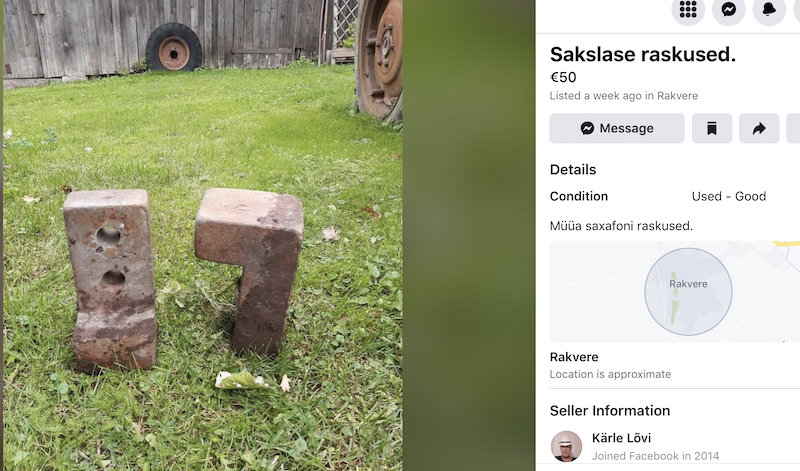

Jäi silma Facebooki marketlplaces üks pakkumine, 2 raskust 50 euri. Suured L kujuga jurakad, augud sees.

Võib olla neist annaks isegi midagi organiseerida, kuid siin tuleb minu jaoks mängu majanduslik mõtekus. Esiteks minu kodukohast liiga kaugel(transpordikulud) ja teiseks, nende raskuste eest tahab ta saada vähemalt 5x(ma küll ei tea palju need raskused kaaluvad) vanaraua hinda. Ei. No olen juba kord selline juut/mulk. ;)

Urmas kirjutas: 28 Sept 2021, 21:21 Võib olla neist annaks isegi midagi organiseerida, kuid siin tuleb minu jaoks mängu majanduslik mõtekus. Esiteks minu kodukohast liiga kaugel(transpordikulud) ja teiseks, nende raskuste eest tahab ta saada vähemalt 5x(ma küll ei tea palju need raskused kaaluvad) vanaraua hinda. Ei. No olen juba kord selline juut/mulk. ;)
Vanaraud on praegu hinnaga ca 230€ tonn. Ehk siis 50€ eest peaks saama umbes 205 kilo rauda. Pilti visuaalselt hinnates võivad need raskused poole sellest kaaluda - viiekordne vanaraua hind pole see kindlasti. Transpordikulu muidugi jääb.
Viimastel nädalatel on raua hind kokkuostus oluliselt kukkunud - kuu aega tagasi oli hind pea 300€ tonn.

Miski kuulutuse juures märgiti selle "sakslase" ehk RS-09 raskuse kaaluks 30kg. Kunagises vanavanemate maaelamises oli olemas nii see traktor, kui mitmed raskused, need raskused olid head stabiilsed alasi asendusena, kui midagi neetida, õhemaks-sirgemaks vm taguda vaja oli.
Alati võib ju müüjale teha omapoolse hinnapakkumise, vaevalt nendele raskustele tormi joostakse, vabalt võib müüja ebavajalikust kolast loobuda ka poole hinnaga.

Prill kirjutas: 29 Sept 2021, 10:44 Miski kuulutuse juures märgiti selle "sakslase" ehk RS-09 raskuse kaaluks 30kg. Kunagises vanavanemate maaelamises oli olemas nii see traktor, kui mitmed raskused, need raskused olid head stabiilsed alasi asendusena, kui midagi neetida, õhemaks-sirgemaks vm taguda vaja oli.
30kg läheb ju peaaegu pakiautomaati, kuigi visuaalselt tunduvad need raskemad olevat. Aga täitsa nõus, alati võib oma pakkumise teha ja kui pole nõus, istugu oma vanaraua otsas edasi. :amen:
