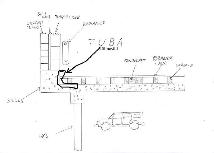

Tere. Sooviks teada mis oleks lahendus sellise probleemi korral?Tegu 1987a.majaga milel oli välisseinas sees pool kaks kihti vene soojustus plaati(kips plaadi paksune üks kiht) ja peale löödud kips.Probleem selles, et sein ja põranda äär hallitas ja oli niiske.Tuhaplokist osaga probleemi ei ole,ainult silluse osa läheb isegi radiaatori taga suure külmaga seest poolt härma.Hetkel remont pooleli ja mõtlesin soojema aja ära oodata. Algne plaan oli lihtsalt krohvida ja värvida.

Joonist vaadates kas seda hallistust peites see edasi põranda laagidele ei lähe? Sest külmasild ju ei kao. Üleelmise postitusest ei saanudki aru, kas see 10 mm lahendusega saabki see likvideeritud? See vast katseeksitusmeetod?

Teine võimalus väljast soojustada. Kui see põrand ka selline nagu joonistatud, siis probleemid on nagunii olemas.

Kui vähegi saad siis soojusta väljast. Kui ka silluse alakülg, ukse juurest, jääb väga lahja soojustuskihiga (25 mm. näiteks) on see siiski parem kui potentsiaalne hallitus põranda all.

Kui XPS plaadiga külmasild seestpoolt üle kleepida, siis ilus see sissepoole "aste" välja ei paista, aga külmasild ja hallitus on likvideeritud. Ilusa väljanägemise tarbeks tuleks kogu sein XPS plaadiga üle kleepida, sel juhul paraneb ka soojustus tervikuna. Või EPS + kipsplaat.
