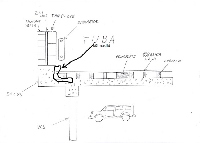

Pärast pahtelda või krohvi.
Varsti müügil hästivarustatud kauplustes.
https://penosil.com/easypro/est/wp-cont ... h-QDANMaq4

Re: Külmasild
(Selleks otstarbeks reklaamitakse seda uut vahtu.)
Vastavate vahendite puudumisel, on vast lihtsam väljast soojustada.

Teine võimalus väljast soojustada. Kui see põrand ka selline nagu joonistatud, siis probleemid on nagunii olemas.

Kütte lisamine aitab ainult sellel juhul, kui seesama külm betoon kas kaabliga või toruga soojaks kütta, muul juhul probleem süveneb.arvutihdd kirjutas: 02 Mai 2019, 03:58 Keera kütet juurde ja probleem lahendatud.

Kui suudad fooliumiga 100% toimiva niiskustõkke tekitada, siis toimib.mcsokk kirjutas: 01 Mai 2019, 18:25 Hallitus tekkis pigem seinale ka seina katete vahele. Nimelt oli ka riide kapp seina nurka ehitatud kus oli hallitust kõige rohkem. Aga ikkagi see penoplast millel peal foolium?
Aga kuna tuhaplokil puudub aurutõke ja tuhaplokk pole niiskusetõke (on läbipuhutav) siis ei saa ka ainult betooni fooliumiga kattes, fooliumi serva tuhaplokile kleepides, 100% toimivat aurutõket sinna tavapäraste vahenditega lihtsalt tekitada.

Ja niiskustõke pole asjaga seotud - niiskus ei roni väljast sisse vaid toa niiskus kondenseerub jahedal pinnal.
Kui XPS plaadiga külmasild seestpoolt üle kleepida, siis ilus see sissepoole "aste" välja ei paista, aga külmasild ja hallitus on likvideeritud. Ilusa väljanägemise tarbeks tuleks kogu sein XPS plaadiga üle kleepida, sel juhul paraneb ka soojustus tervikuna. Või EPS + kipsplaat.

Kas oled kindel, et EPS+kipsplaadi auru difusioonitakistus on suurem kui betoonil?xil kirjutas: 09 Mai 2019, 13:19 Väljast soojustamine üksi ei aitaks, kui garaaž soe pole.

Teooriast lähtudes: EPSil ja betoonil on dif.takistus umbes sama olenedes betooni margist ja EPSi tihedusest. Praktikast lähtudes: Ma pole kuulnud, et keegi oleks EPSi pinda hallitamas näinud.

Kui juba teooriast lähtud siis lisa ka temperatuurikõver võrrandisse! Kas tõesti on "soojustus sees" lahendus sama ohutu kui "soojustus väljas"?xil kirjutas: 09 Mai 2019, 16:25 XPS on suletud pooridega ja tal on ta suurem.

Õige mõte. Mida suurema ala soojustad seda parem.
Seest soojustamine lihtsalt nihutab kondenseerumiskohta.
