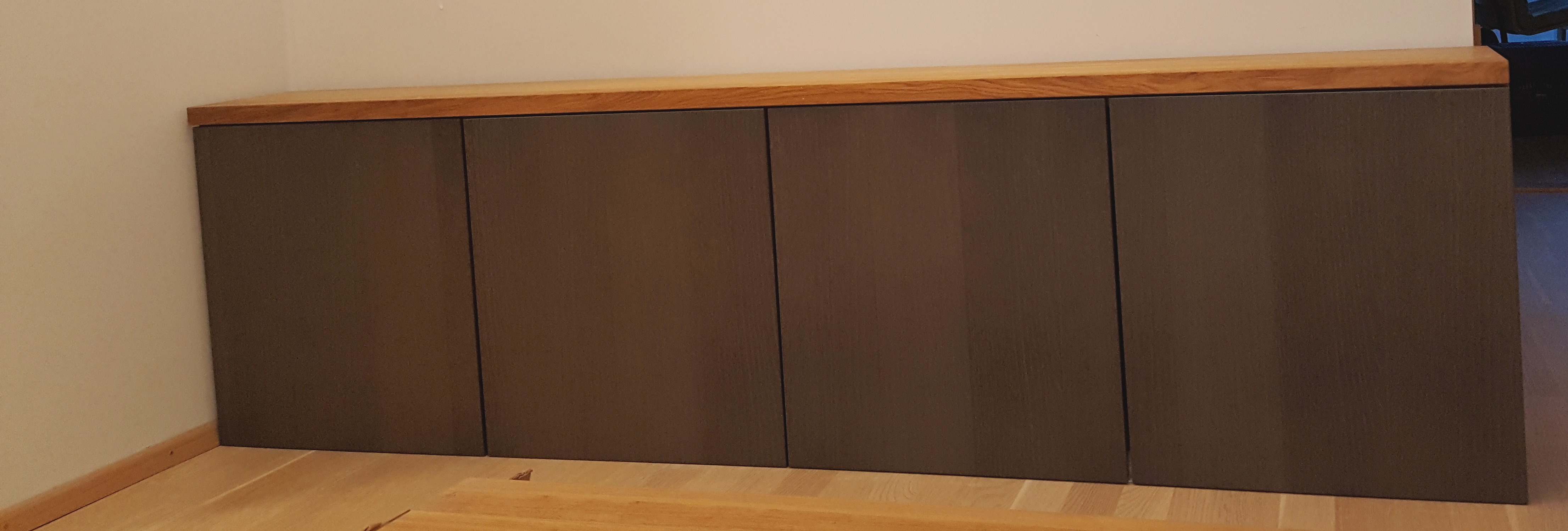

Oskab ehk keegi nõu anda. Nimelt sai tellitud ühelt nö kõrgelt tunnustatud Eesti firmalt (nime esialgu ei avalikusta) köögimööbel, mille uksed olid naturaalsest puiduspoonist (peitsitud) ning selle köögimööbli üle sugugi ei kurda. Nüüd, paar aastat hiljem, sai kööki tellitud juurde lisakapp ning soov oli saada täpselt samasugused uksed nagu algsel köögimööblil.
Kõik sai valmis, kuid uue kapi ustega ei saa mitte kuidagi rahule jääda - kõigil neljal uksel, kahel neist tugevamalt, on värvitoon silmnähtavalt erinev. Vt all pildil parempoolsed uksed, kuigi pilt ei anna siiski liiga hästi seda erinevust edasi kui päevavalges või õhtul lambivalges. Algsel köögimööblil on sarnase suurusega uksed ning seal pole mitte kusagil mitte mingit toonide erinevust, mistõttu poleks osanud kahtlustadagi, et selline asi saabub.
Kirjutasin nüüd firmasse, et me ei saa sellist lahendust aktsepteerida (ning ma ei nori, täitsa tõsiselt selline värvide erinevus häirib), ning vastus oli alljärgnev:
"Mul on väga kahju, et tellimus ei vasta teie ettekujutusele. Paraku ei ole midagi tootmises valesti läinud ning uusi uksi ei ole võimalik olemas-olevatega asendada põhjusel, et ka need tuleksid samuti tooni erinevusega. Püüan teile põhjendada, miks see nii on.
Antud tellimusel on uste materjaliks naturaalne puiduspoon (tamm) mis on toonitud peitsiga. Kahte identse tekstuuri- ja tooniga puitu looduses ei esine. Veel enam, isegi puidutüve ulatuses esineb tektuuri- ja tooni erinevusi. Naturaalsel kattevineeril esineb tihti värvimuutust, oksa ning teisi puidule loomulikke eripärasusi, mis rõhutavad naturaalse puidu omapära. Kuna puidu struktuur on väga mitmekesine, erinevad spoonist saadud plaadid samuti oma struktuuri ja värvitooni poolest.
Seetõttu on spoonist tootel võimalik värvitoonide ning struktuuri erinevus erinevatel mööbli elementidel.
Kõigest eelnevast lähtudes tuleb spoonplaatidest toodet tellides alati arvestada materjali spetsiifikat ning teada, et valmistoodang ei oma mitte kunagi absoluutselt üht välimust.
Seda tuleb arvestada ka peitsitud toote puhul, sest peits ei kata vaid ainult toonib ja seega võib rõhutada puidu omapära.
Kuna olite eelnevalt tellinud köögi (kasutades samu materjale ning jäite tootega rahule) siis eeldasin, et olete antud materjali eripärast teadlik ning ei pidanud vajalikuks seda uuesti rõhutada."
Kas ongi nüüd asi nii, et mitte mingit alust protestimiseks ei ole ja peame selle kõik alla neelama? Me poleks osanud oodatagi, et üldse mingisugune erinevus võiks tulla, seda enam, et algse mööbli uksed on kõik täiesti veatud, ilma ühegi toonierinevuseta. Uuel kapil on aga selgelt näha, et uksed on kokku pandud erinevatest plaatidest ja toonierinevus jookseb selgelt läbi. Oskab keegi aidata/kommenteerida, kas on alust edasi protestimiseks?

Pigem http://www.juristaitab.ee teema. Muidu on naturaalsel puidul ja spoonil kvaliteedistandid mh välimuse (oksad, toonierinevused) teemal olemas. Milles te täpselt kokku leppisite peate ise teadma.

Minu soov oleks küll, et prooviksite edasi protestida. Muidu tootjafirmad arvavad, et antud olukord ongi normaalne. Jah Kask ja kask võivad olla vägagi eri tooni ja tamm ja tamm jne. Aga enamasti on võimalik tetav hulk materjali läbi lapates leida sama tooni materjal.
Spooniga peaks asi eriti lihtne olema. Taoliste uste jaoks võtad kõik ühest pakist.
Ilmselt on tootjafirma arvanud, et kasutades spooni materjali jääke hoiab ta materjali kokku.
Konsulteeri tarbijakaitsega.

Eks selline asi peitsimisel tekib siis, kui spoonilehti keeratakse st kõik ei ole ühte pidi vaid keeratakse mustrisse. Siis üks leht jääb heledam teine tumedam, kuna imevad erinevalt peitsi endasse.
Antud pildil tundub, et on üldse esitükid valet pidi ees, st sisemine pool oleks nagu väljas. osad spoonilehed tangetaalsed osad täiesti radiaalsed
Mis teha? Egas polegi midagi nendega teha, kui ainult välja vahetada...

Ilmselt on uksed ka siseküljelt sama peitsiga töödeldud - kuidas seal toonierinevustega on? Kui seestpoolt on kõik ühtlane, siis ei välistaks varianti, et spoonplaadi küljed on vahetusse läinud (pigem uskumatu apsakas). Need spoonplaadid on tavaliselt A/B kvaliteediga ehk üks külg on kvaliteetsem, teine mitte nii väga.

Asi pole peitsis, vaid selles et spoonilehtedel on erinevad pooled üleval
osadel on koore poolne külg pealmine, osadel on säsi poolne külg üleval. Peits imendub erinevalt lihtsalt. Kui mõni spooni leht käepärast (kasel peaks eriti hästi näha olema), siis vaata seda lähemalt ja näed, ühel pool on hästi väikesed lohud sees aga teisel pool väikesed kühmud. Kühmudega poole lihvid siledaks aga lohkude poolelt lihvid järjest uusi välja...
Kui soovitakse peitsimisel hästi ühtlast tooni saada siis ei tohi spoonilehti ''raamatuks'' mustrisse keerata lihtsalt
