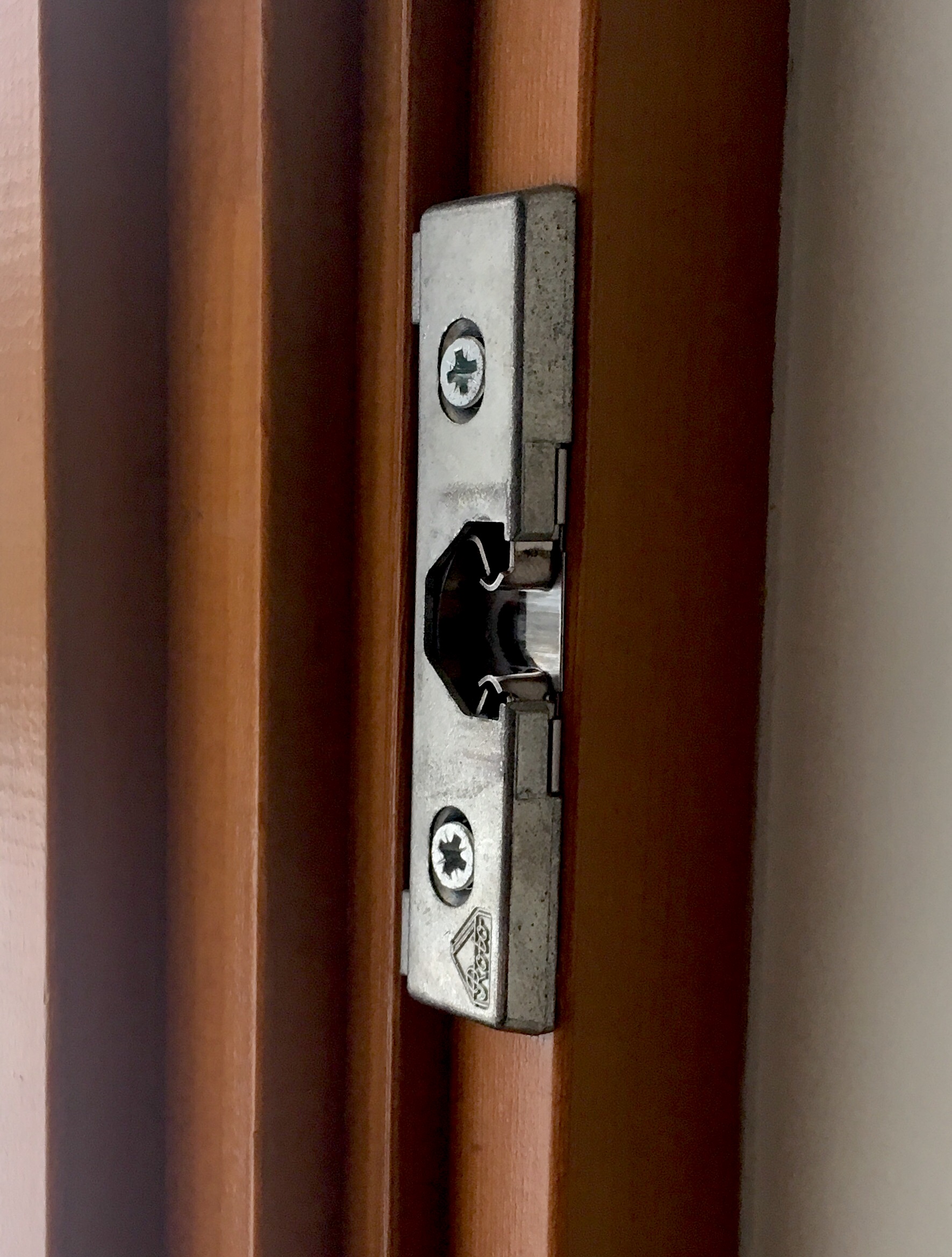

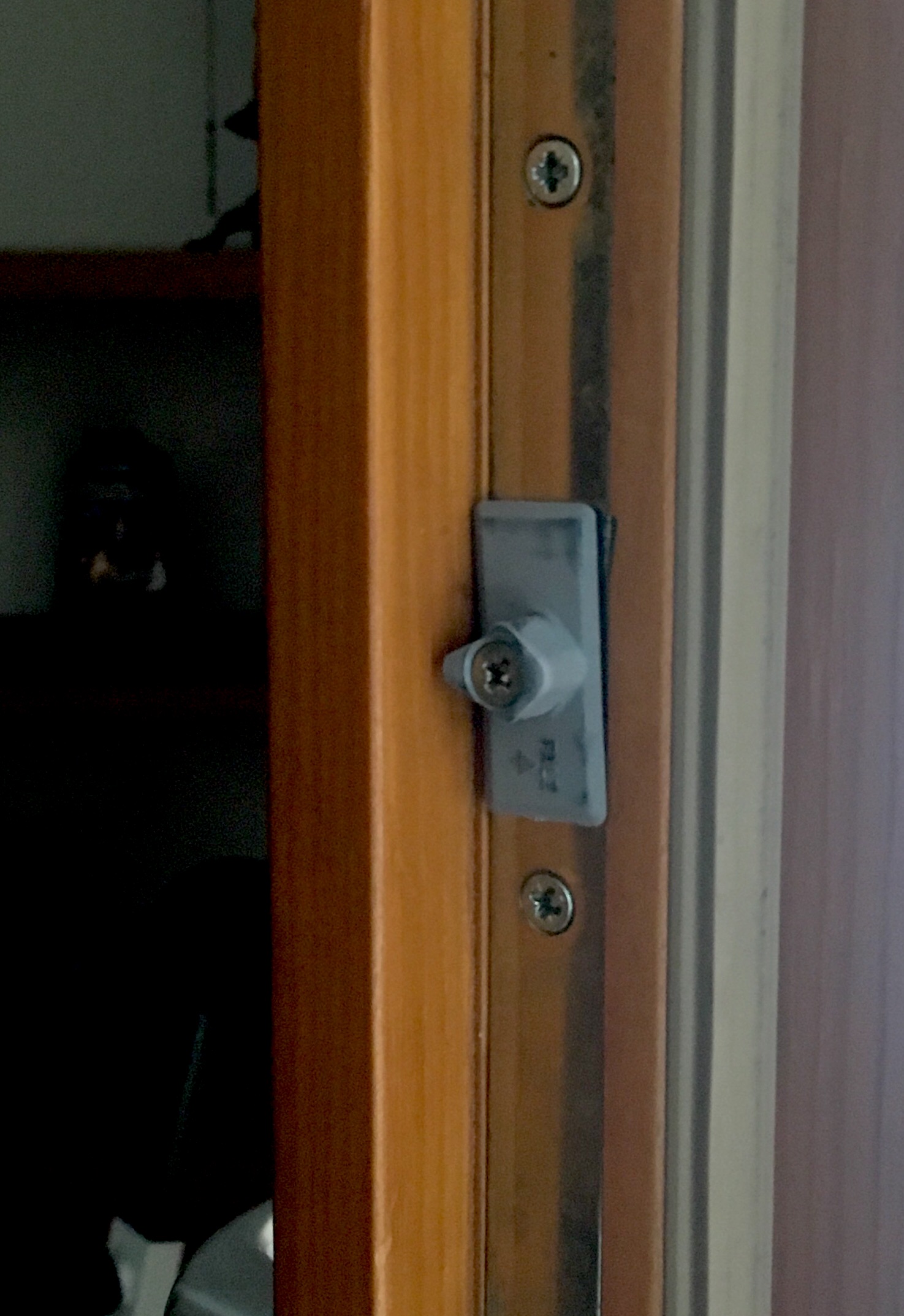

Puitukse korral on selline värk ukse vahel:

Küülaline kirjutas: 27 Okt 2017, 15:22 Puitukse korral on selline värk ukse vahel:
Analoogsed asjad on ka plastiklengide jaoks olemas.
Võtke pilt kaasa ja küsige firmast, kust ukse ostsite.
Juba üle 12 aasta tagasi panin oma rõduustele sellised fiksaatorid.

Tänud nendele, kes taipasid ka sulgurist endast mõned pildid lisada. Tagantjärele tarkusena oleks piisanud ka kahest sõnast otsingusse. Rõduukse fiksaator. Esmapostitajad saatsid siia pilte ainult lingist ilma lukustita. See ajas natuke segadusse. Sellesama "vea" tegi ka aknafirma müügitibi. Näitas ainult linki, mis oli näidise külge kruvitud ja jättis mainimata, et komplekti kuulub ka sulgur ise mis ukse ja lengi vahele tuleb kruvida.

Hiid kirjutas: 27 Okt 2017, 15:50ainuke variant on välimisest lengist tükk välja saagida
Ärge päris jaburaks ka minge, spets sulgurid on ju olemas, nagu ma pildid lisasin.
Ma räägin nendest.
Kuna mul on esimesel korrusel kõrged aknad, millest saab ka väljuda, siis on neil kõigil pandud need kuulid.
Akna hoiab enamvähem koos, aga mitte suletuna.
Postitusi: 6809
On tänanud: 135 korda
On tänatud: 154 korda
Re: Rõduukse sulgur
Hiid kirjutas: 29 Okt 2017, 12:56Akna hoiab enamvähem koos, aga mitte suletuna
Siis valesti paigaldatud, kui suletuna ei hoia. Need on mõeldud rõduustele, mitte akendele. Väljaspoole on veel mingit käepidet ka vaja, kasvõi sellist, nagu isand rabarebase pildil, muidu ei saa väljast kuidagi kinni tõmmata ust.
