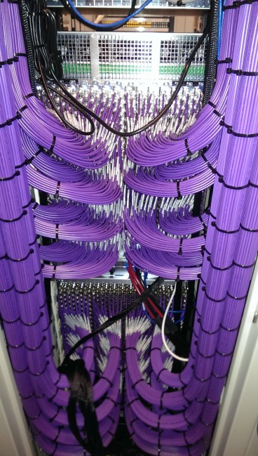

Kas keegi või igapäevaselt seda tööd tegev elektrik oskab aidata. Kas keegi oskab anda pilte heast montaazist kilpides. Sellised plastikust, kuhu moodulid laod ritta või korruste kaupa. Need sellised kitsad ju. Kui rivi kilp, kuidas eradada hästi rikkevoolukaitse valgusti grupist jne. Ja ü miks pole neis plastikus karpides eraldi rikkevoolu kaitsme jaoks klemmi?

ilu on vaataja silmades. mõne jaoks on ilus see, kui asi toimib. kui huvitab kilbi sees olev ilu, siis säti ja kujunda seal ise nagu ilusaks pead..

Mis selle kolmekorruselise riviklemmi nimi/tootekood võiks olla? Prooviks sama ilusat tulemust luua järgmisse kilpi

Ise lood? Kas sul projekti/kilbijoonist ees polegi?

Kui elektrikuks õppisin, siis õpetati koolis, et sissetulevatele kaablitele peab varu jätma, mistõttu pole ma neid julgend lühikeseks lõigata, ise ka ei tea miks. Tulemuseks väike pusa kilbi ühes servas.
Riviklemmidele olen mõelnud, aga enamasti ruumiga kitsas. Selline kolmekorruseline riviklemm võtab märkimisväärselt vähem ruumi, ning lisaks tundub, et on maandus ja neutralllati eest ka veel, seega kokkuvõttes ruumikulu ei suurene üldse ja pilt on palju ilusam.
Ja kusjuures tõesti, varem ei ole selliseid näinud. Eks järgmine üllatus saab ilmselt olema kui kuskilt hinda küsima lähen

palju siis olema peaks, et kaubaks läheks?
Re: Ilus vaadata
Ja see on palju viisaka lahenduse eest? Ning loomulikult ei ole Elfa sellist asjade ostmiseks kõige õigem koht ka. Soovitan küsida Wago edasimüüjate käest otse. Võrreldes Elfaga on paljude asjadega edasimüüjate käest otse võttes hinnad vähemalt poole võrra madalamad (on ka erandeid olnud, kus isegi Elfa nö letihind tuleb odavam).
