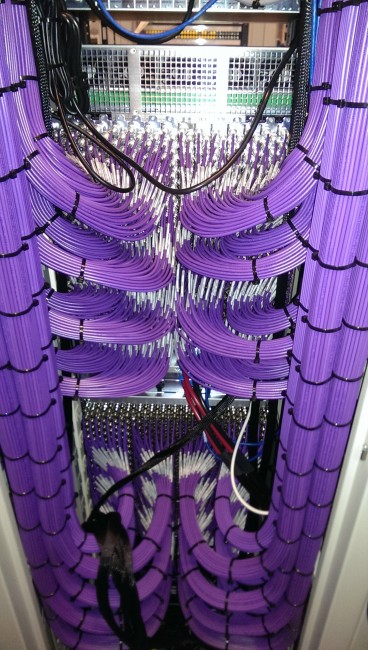

Kas keegi või igapäevaselt seda tööd tegev elektrik oskab aidata. Kas keegi oskab anda pilte heast montaazist kilpides. Sellised plastikust, kuhu moodulid laod ritta või korruste kaupa. Need sellised kitsad ju. Kui rivi kilp, kuidas eradada hästi rikkevoolukaitse valgusti grupist jne. Ja ü miks pole neis plastikus karpides eraldi rikkevoolu kaitsme jaoks klemmi?

Jube ilus
Re: Ilus vaadata
ilu on vaataja silmades. mõne jaoks on ilus see, kui asi toimib. kui huvitab kilbi sees olev ilu, siis säti ja kujunda seal ise nagu ilusaks pead..

Midagi sellist
