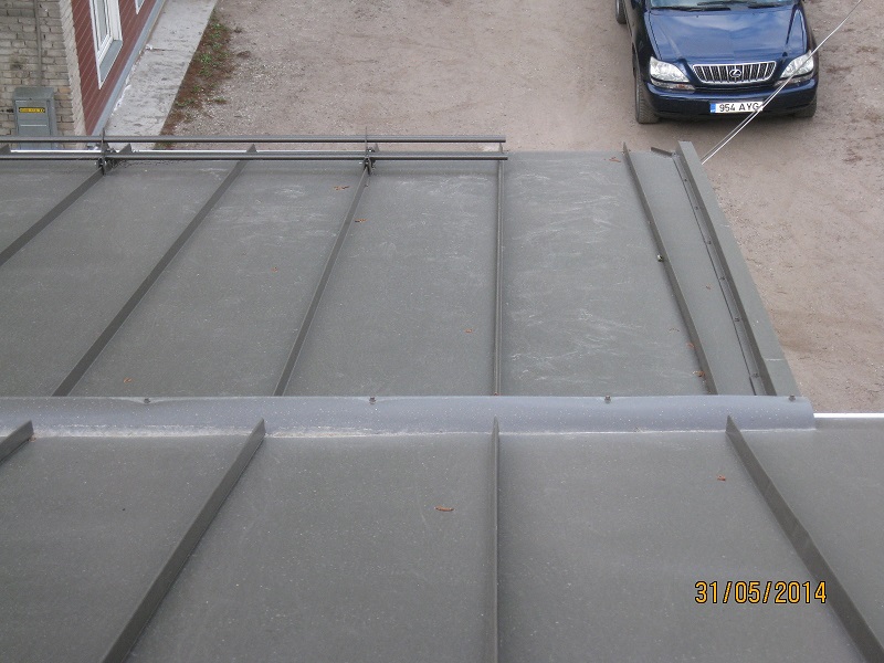

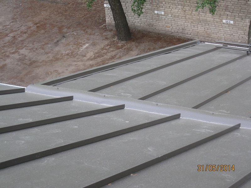

Ehitaja on maja katuse ja eenduva trepikoja katuse ühenduskohta lisanud plekist kaare (piltidel keskel). Kaar on maapinna suhtes horisontaalne. Kaarele jooksvad sademed maja katuseosalt, mille suurus on ca 30 m2.
Kas see lahendus on sobiv või on mingeid riske?
Kuidas see võiks toimida talvel-kevadel kui vahelduvad lume kuhjumised-sulamised?

Ühelegi normile või isegi heale tavale selline kaldemuutuse vormistamine kindlasti ei vasta. Aga küsimuse vaatenurk on, et kas minna kohe ümber tegema või mitte? Ilmselt minna. Seda kaldenurga muutuse kohta võib natuke vaadelda võrrelduna katusepealse renniga valtskatustel. Isegi topeltvaltsplekil, millest veepidavamat plekk-katust enam pole olemas, on nõue, et liitekoht katusepealse rennipleki ja paani liitekohal peab olema teatud hulk sentimeetreid liitekoha horisontaalprojektsioonist kõrgemal. Klassik kui üsna olematu veepidavusega plekk, no seal peaks see hulk sentimeetreid olema kordi suurem ja liitekoht palju kõrgemal. Siin on lausa olukord, kus vesi peab võtma hoo üles ja ülesmäge selle koha ületama. Lausvihmaga nii ilmselt juhtubki, aga püdela nullkraadise lörtsi korral kindlasti mitte. Lisaks on alumisel katusetahul Klassiku jaoks üldse liiga nadi kalle ja räästas ees veel lumetõke, mis ekstra hakkab sel katuseosal lund hoidma. Sel katusel peab olema ikka jube hea veekindel aluskatus. Kui vähegi garantiiaeg kehtib ja tööd teostanud ettevõte alles on, lase ümber teha. Kaldest ma tegelikult fotolt 100% aru ei saa, äkki see alumine osa siiski on ka Klassiku jaoks piisava kaldega, aga lumetõke seal tekitab kindlasti vihase lumekoormuse ja kui see peaks ära jäätuma, on katusel sulailmade saabumisel bassein. Klassik aga ei ole basseini jaoks hea katuseprofiil.

Tänan Erki asjatundliku vastuse eest! :hello:
Lasen kindlasti ringi teha.
