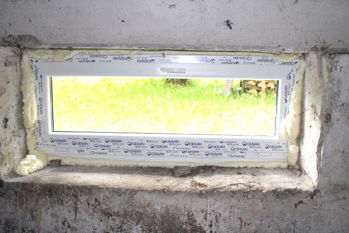

Paar küsimust suurele ringile-
- see, et pildi peal olev vahukuhi pole normaalne saan ma ka ise aru, aga kes peaks selle vahu ära lõikama, kas paigaldajafirma või pean hakkama ise seda lõikama. Kui ise, kas firma ei hakka hiljem süüdistama mind, et olen lõikamisega aknaraami ära rikkunud. Ja selles, et aknaraam on vahuga rikutud , olen 100% kindel kuna olen näinud ennegi selliste vahutortidega rikutud aknaraame. Neid vahuga rikutud aknaid on rohkem.
- kes peab eemaldama need paisukiilud, sest proovides akent avada, need ei avane ja peaksin hakkama kruvikeerajaga koukima. Kas aknafirma ei hakka hilisemate pretensioonide korral väitma, et oleme ise akna rikkunud?
- ühel akna, mille sain kuidagimoodi lahti ja võtsin need paisukiilud ära, käib aken ikkagi vastu raami küljes olevat metalljullakat(mingi suluse detail?), siis kas seda akent annab reguleerida suts allapolle, et käiks lahti sujuvalt?
Akendel on avamine variandid kinni, mikrotuulutus(?) ja tuulutus. Täielikult avaneb kui tuulutusasendis keerata suluse juures olevat väikest "hooba" ja tõsta piiraja kinnituskruvist üles.
Arvamuste eest tänud ette!

Urmas kirjutas:Paar küsimust suurele ringile-

Uksefirma kirjutas:Ma pakun et esita küsimused "aknafirmale" ei usu et siin selgeltnägijaid on kes ütlevad mida "aknafirma" hiljem vastab või on :)
Aga loomulikult läheb pretensioonide nimekiri koos fotomaterjalidega teele ka aknafirmasse, aga oleks kuulanud üldsuse arvamust.
Ise ei hakka kratsima, sest nende garantiitingimustes on selline lause garantii mittekehtimise kohta:
aknas kasutatavate materjalide pindvigastuste(näit. kraaped, muljumised) puhul, kui need on tekkinud peale toote vastuvõtmist ostja poolt
Ma tahaks näha, kuidas nad selle kuivanud vahu sealt maha võtavad. Ma tean, et on ka keemia olemas, aga miks peab tellija seda ostma? Olen kunagi proovinud keemiat, kuid ka see jätab jälgi ja ei saa korrektset tulemust.

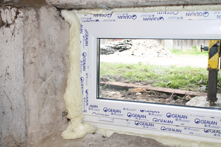

Veel üks pilt nende tööst ja sellist tulemust on veel mitmel aknal.

Need aknad on paigaldanud käpard. Õigel mehel vaht jääb raamiga tasapinda. Tellija ei pea midagi muud peale paigaldamist tegema vaid avama uusi hästi lahtikäidavaid ja puhtaid aknaid ning siis arved maksma.

Ei juhtunud selle raamiga midagi.
Vaht ei hakka valge PVC külge, ammugi kaitsekile külge.
