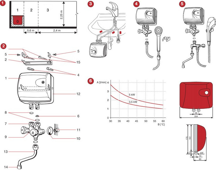

Kas keegi on ostnud ja kasutusse võtnud kiirboilerit DAFI http://dlb.ee/kiirboiler-dafi-37-45-kw- ... fi-2219111
Kas see on kallim või odavam kui tavaline 10 l boiler köögis, kus 2 inimest pesevad käsi ja nõusid.

Vaatasin natuke 4,5kW andmeid, 3,7 omi ei leidnud ja tekkis küsimus jõudluse kohta- kas 2l/min 12 kraadisest 45 kraadiseni dušši all käimiseks natuke väheseks ei kipu jääma?

Ok. Küsimus oli pisut tobe ja vastus muidugi selle vääriline. Küsiks siis sedapidi, et mis piirab selle boileri läbilaskvust? Temperatuur? Või on veevool lihtsalt piiratud?

Vaid umbes 10 kraadi jõuaks see kiirboiler (isegi 5 kW) temperatuuri tõsta. See 10 kraadi temperatuuri tõusu on arvestatud vee läbivooluga 7 l/min, oma dušši järgi vaatasin, tundus olema normaalne kulu, kuid kindlasti saab ka vähemaga hakkama. Kui piisab poole väiksemast veekulust, siis see kiirboiler suudab kütta 2x rohkem ehk 20 kraadi võrra (30-lt 50-le). Võid oma veemõõtja järgi vaadata milline oleks soovitav veekulu.
