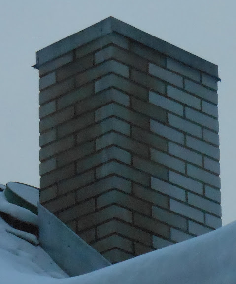

selline siis pildil, samas nõmmel ringi käies on iga 3 korsten selline või siis hakkab selliseks minema.

See ju puhas niiskus.
Kui seda korstna poolt ei köeta siis kivi ongi niiske.

virgor kirjutas:See ju puhas niiskus.
Huvitav ainult, et niiskusepiir täpselt mööda vuuke jookseb :scratch:
...et mismoodi siis? :scratch: Iseeneselt, kütmata ei lähe selliselt niiskeks. Räägib ju, et kehvalt kütab ja selle pärast tekibki selline niiskus, mis kergelt silikaati imendub.

cutlass kirjutas:... samas nõmmel ringi käies on iga 3 korsten selline...
Kui nõmmel veel ringi jalutada, siis saab ka lõpuks selgeks, millise lõõri taga on keskküttekatel või vale kütmisega muu küttekolle. Laiade korstende pealt on see eriti hästi näha.
Ka sinul sulaselge pigine vesi imendub läbi kivide.
OK siis mitte niiske vaid, kivi on märg.Õues läheb ju ikka kivi märjaks.Silikaat imeb hästi niiskust sisse,talvel külmub ja korsten laguneb.
Köetavas osas lihtsalt kuivab ära.Seest poolt sajab sisse,pane katus peale,aitab hästi.
Nagu esmajutust aru sain korstnapühkija käis ja ütles et pigi pole.

Sellise harva ja kehvalt kütmisega lähevad korstnad selliseks .Sisse sadamine ei tee kunagi korstent selliseks.Selle puhul aitaks kas korralik kütmine või voodriga korstnapits.Keegi enam eriti ei tee voodriga pitsi.Pange jah kõvasti korstna mütse ja neljast nurgast korralikult kinni.Küll korstnapühkija rõõmustab.Muidugi tehakse ka hingedega,aga väga vähe näha neid.Ahjuküttel pole katust kunagi vaja.
