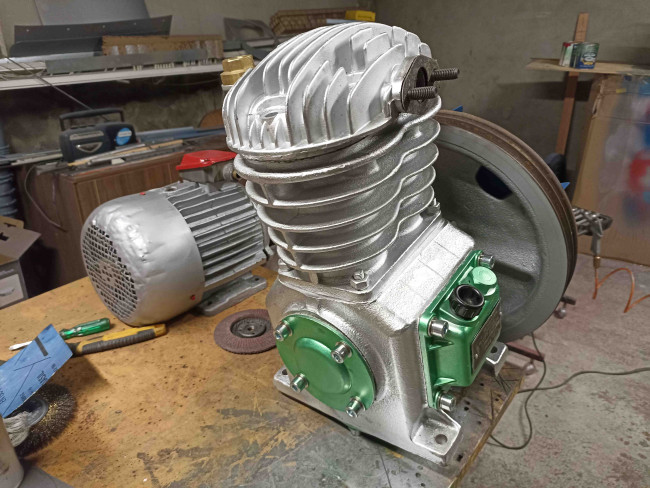

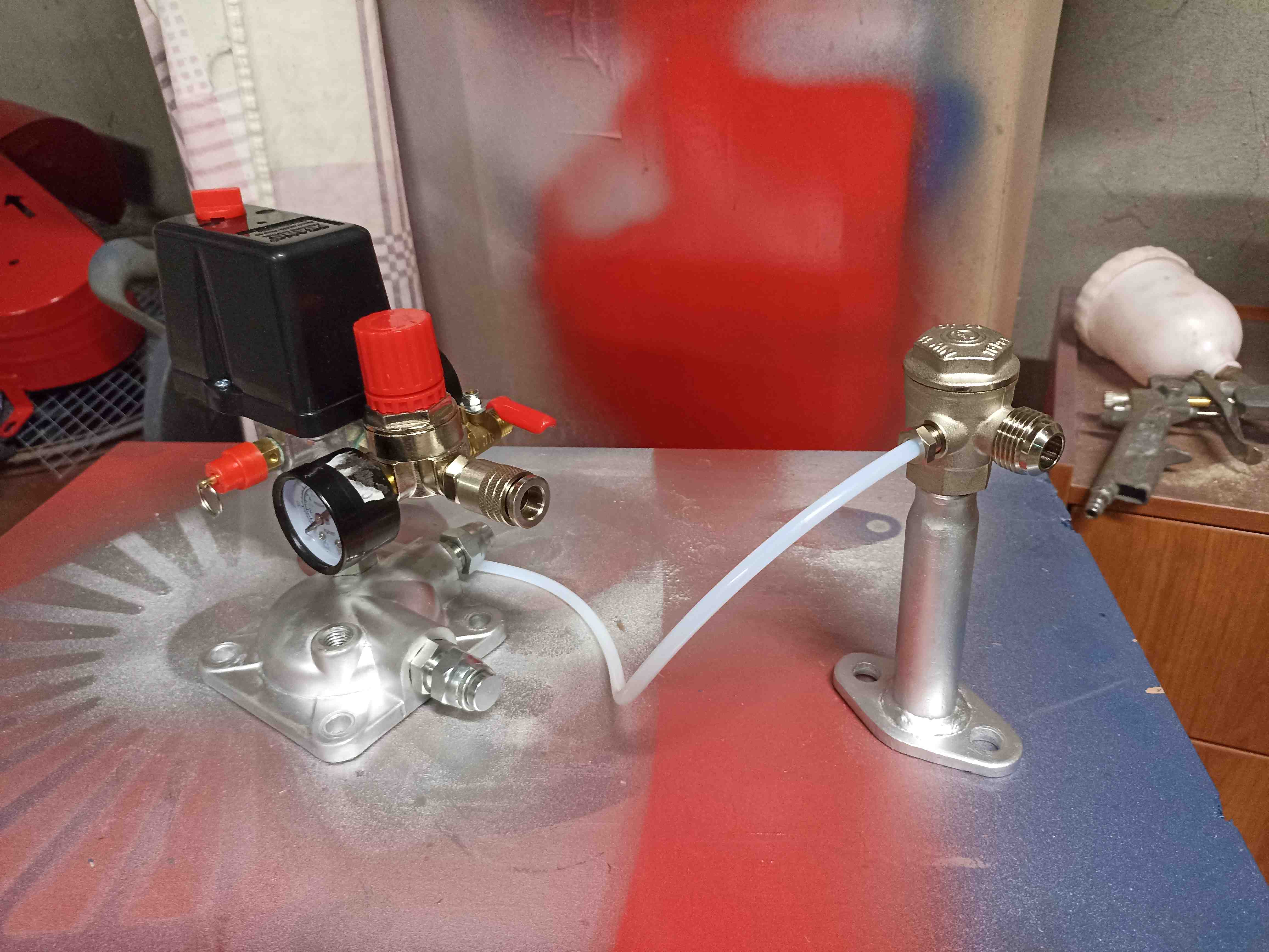

Hakkab vaikselt looma. Värkendada on veel jäänud veel kõige sitasema väljanägemisega paagid. Paar pilti kah.
Postitusi: 3701
On tänatud: 92 korda
Re: rihmülekandega kompressor
Tore vaadata :wave:
