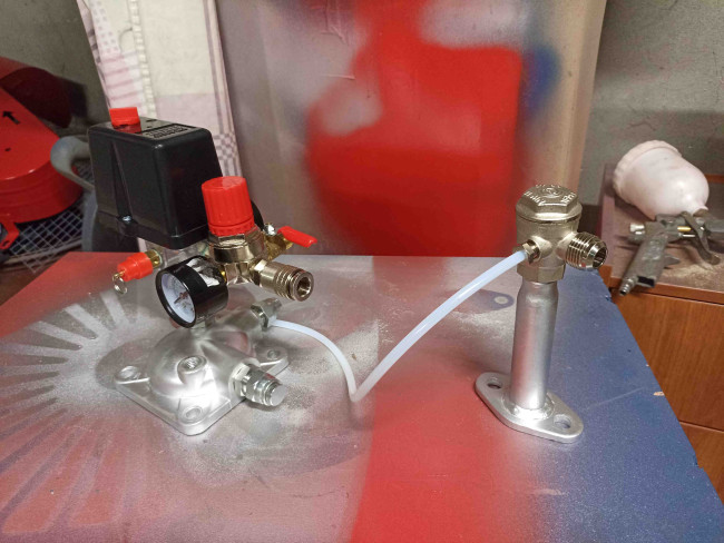

Hakkab vaikselt looma. Värkendada on veel jäänud veel kõige sitasema väljanägemisega paagid. Paar pilti kah.
Postitusi: 3810
