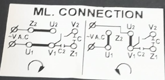

Ühe kondekaga 3F mootor oli teemaks alul, neli (4) aastat tagasi aga praegu on teemaks käivituskondeka ja töökondekaga mootor, mille skeem on näha viimasel pildil, kus lisakondekas lülitatakse ahelasse käivituse hetkel, lülitis olevate lisakontaktide kaudu.
Kirjelduse järgi on selles mootoris kaks kondekat 30μF 450V ja 120μF 250V, millest suurema mahuga 250V kondekas on kindlasti hinna pärast liiga madala pingega valitud.
Lisatud skeemi järgi, viimasel pildil, võib selles mootoris küll olla kolm mähist aga see ei tähenda kindlalt, et see konkreetne mootor on mähitud kolme faasilisena ja võiks jätkuvalt töötada 3F vooluga. (Abimähis võib olla mähitud peenema traadiga või olla alumiiniumist.)

Igaks juhuks lisan ka korpuse kaane all oleva ühendusskeemi:
Pilt ...

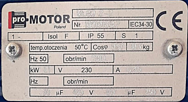

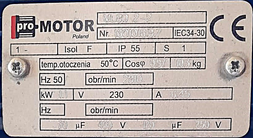

Lisan veel selgituseks ka pildi mootoril asuvast sildist.
Selles ei näinud tõesti mingit mõtet, et hakata uue mootori tarbeks uut teemat tegema.

Põhiline on anda sildist raskestiloetav pilt, siis jätkub juttu kauemaks, :).
Igaks juhuks, 3-f toitega tähtühenduses ongi faasimähisel 230 V.

Kunn tänud tähelepanu juhtimise eest. Vahetasin pildi ära, kuid ega uus ka oluliselt parem pole. Telefoni kaamera ei suuda ilmselt sellest enamat.

Proovisin pilti veidi toimetada.
Sildil olev tüüp ML80 2-2 netist otsides viitab 1-f mootorile.
https://kepstom.ee/et-Elektrimootor-11k ... 2-230v-b34
Kõige alumisel real on toodud 2 konde mahtuvused ja pinged.
Leidsin netist video, kus on väidetav 1-f mootor analoogilise klemmistikuga ja põgusal vaatamisel tüüp mõõdab sealt välja 2 mähist ja 1 tsentrifugaallüliti. https://youtu.be/UVjJvJMHzyI?t=68
See seletab, miks tal on justkui 3 mähist.
Nii, et see on päris kaval mootor. Kahju, et netis dokumendid on tema kohta puudulikud.
Pika mootori klemmikarbist toimetatud pilt:
pika mootori klemmistik.jpeg (38.81 KiB) Vaadatud 1043 korda
Sealt võib eeldada, et C2 on töökonde 30 uF 450 V ja C on lisa käivituskonde 120 uF 250 V.
U1-U2 ja Z1-Z2 on mähised, V1-V2 tsentrifugaal-lüliti.

Käivituskonde omab tähtsust vaid pöörete ülesmineku ajal. Kui sinu lahenduses käima läheb, siis rohkem sellega teemat pole. Töö ajal on ahelas vaid C2 30 uF.
