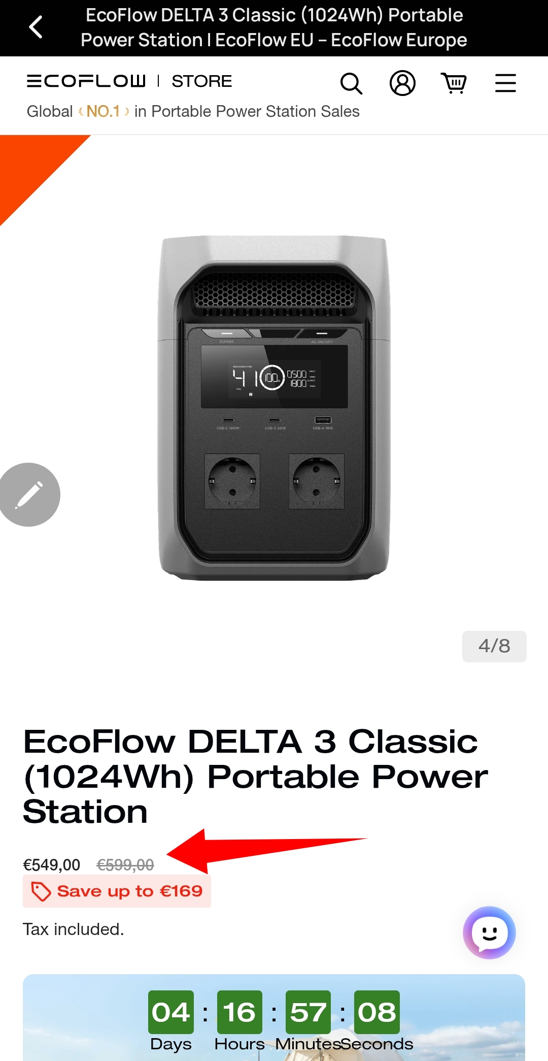

Re: 3-Faasiline generaator
@Urmas
Nobedate näppude vooruga saad 1024Wh EcoFlow DELTA Classic akujaama eelmüügihinnaga vaid 550€-ga. Väljundvõimsus ja ülekoormatavus on samad mis varasemalt kõne all olnud akujaamal. Väljundite arv on väiksem. Vaata EcoFlow tootjapoodi:
