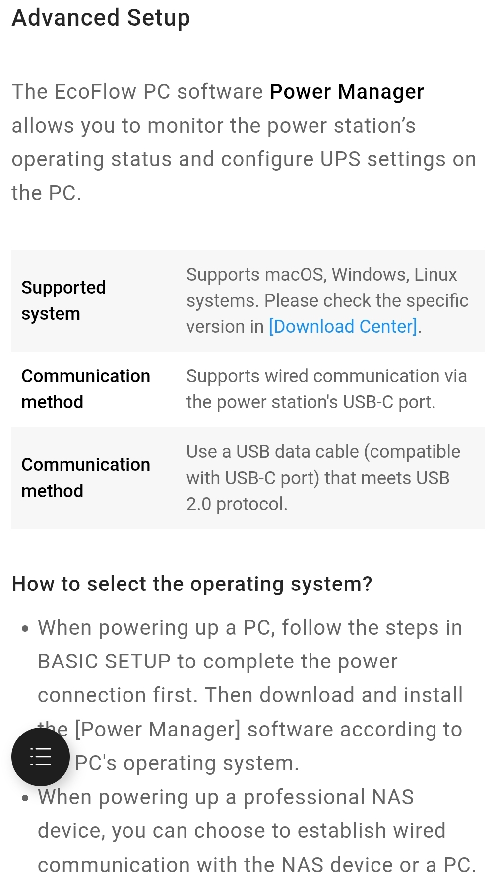

Vaat üks asi võib Sind küll meelt muutma panna. Mäletan varasemast Sinu tugevat allergiat nuti-plutindusele ;)
Kõik akujaama seadistused käivad läbi WiFi ja telefoni äpi. Ka reaalajas monitoorimine kui soovi ja vajadust on.
Akujaama edaspidiseks käitamiseks, kui seadistused tehtud on, pole wifit ja äppi otseselt vaja.
Lisasin ühe viisakama videoülevaate.
Viimati muutis juhtmepunt, 04 Apr 2026, 00:09, muudetud 2 korda kokku.

juhtmepunt kirjutas: 03 Apr 2026, 23:02 Vaat üks asi võib Sind küll meelt muutma panna. Mäletan varasemast Sinu tugevat allergiat nuti-plutindusele ;)

Ega äpp üksi ei tööta - selleks tootja serveris konto ka vajalik?
Kui nii on, siis sellistes energiavarustuse "päästelahendustes" minule isiklikult meeldivad väliskeskkonnast täiesti autonoomsed seadmed. Tootja lõpetab ühel hetkel äpi toe "nii vanale mudelile" ja siis oled oma hunniku probleemjäätmete otsas, kuhu "natuke" raha maetud on. :wave:

Ma ei olnud kasutusjuhendit siiamaani põhjalikult läbi töötanud, aga kuna pidin siin tehnikamehi spetsifikatsiooni juurde jõudmisel abistama, siis kasutusjuhendist leidsin ka nn. sõjaaja kasutusviisi, kui nett on maas.
Vaja arvutit, tootja (eelnevalt alla laetud) tarkvara ja ühenduse ning seadme konfimise saab USB kaabli kaudu lokaalselt ära teha. Millaski viitsin, siis testin ära.

juhtmepunt kirjutas: 04 Apr 2026, 13:25 Ma ei olnud kasutusjuhendit siiamaani põhjalikult läbi töötanud, aga kuna pidin siin tehnikamehi spetsifikatsiooni juurde jõudmisel abistama, siis kasutusjuhendist leidsin ka nn. sõjaaja kasutusviisi, kui nett on maas.
