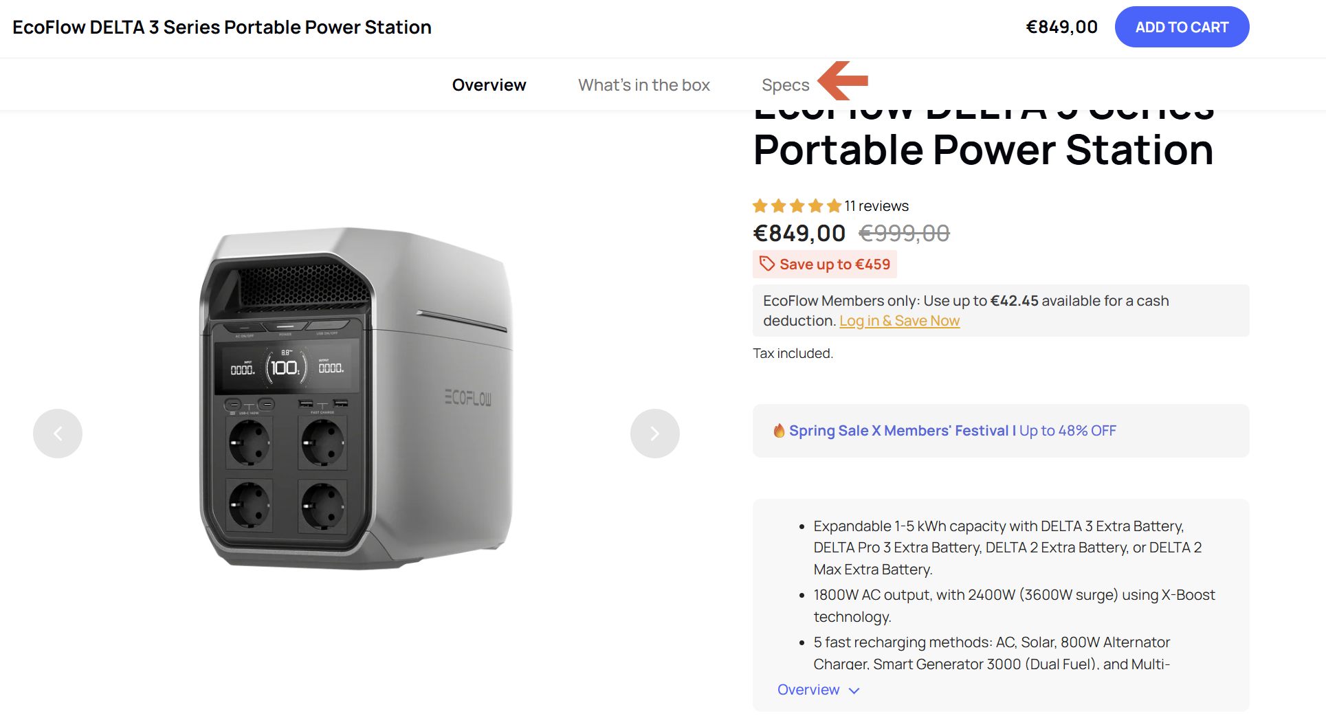

juhtmepunt kirjutas: 02 Apr 2026, 11:48 ... Kui tehnilist spetsi ei leia, siis saab ka puusalt tulistamisega käivitusvoolu hinnangulise suuruse korrutades töövoolu koefitsendiga 3 või halvimal juhul 4. Sealt omakorda aga saab vaadata, kas pump põhimõtteliselt mahuks akujaama spetside sisse.
4 kordne käivitusvool võib olla madalapöördelisel (750rpm) asünkroonmootoril aga mitte eraldi lülitatava käivitusmähisega 1F mootoril.
Viidatud akujaamal on lühiajaline väljund 3600W, seega 500W pump mahub akujaama spetsi kenasti, 1000W pumba versioon on juba nii ja naa. Selles kontekstis on ikka oluline vahe küll, kas käivitusvool on 10A või 20A.
See 600W võimsusega, 850eur hinnaga, 12,5kg kaaluv ja 1024Wh mahuga akujaam peaks akude energiatiheduse järgi sisaldama ca 8kg akusid. https://techmarket.ee/power-station-del ... 02-ecoflow
Puhta siinusväljundiga inverter peab sisaldama piisava rauasisaldusega trafosid vajaliku võmsuse muundamiseks ja sellised inverterid on suured, rasked ning kallid.

Kuna mitte ükski puhta siinusega inverter ei kannata tootjate andmetel kuuekordset ülekoormust, siis Akujaam EcoFlow DELTA 3 Plus, 1024 Wh peab sisaldama modifitseeritud siinusega inverterit ja kuidas see käitub erinevaid mootoreid käivitades on ennustamatu.

Akujaam DELTA 3 Plus on puhta siinuse väljundiga, tegu ei ole modifitseeritud siinusega.

Vaat üks asi võib Sind küll meelt muutma panna. Mäletan varasemast Sinu tugevat allergiat nuti-plutindusele ;)
Kõik akujaama seadistused käivad läbi WiFi ja telefoni äpi. Ka reaalajas monitoorimine kui soovi ja vajadust on.
Akujaama edaspidiseks käitamiseks, kui seadistused tehtud on, pole wifit ja äppi otseselt vaja.

Re: 3-Faasiline generaator
Urmas kirjutas: 04 Apr 2026, 11:39
ping kirjutas: 04 Apr 2026, 11:17 Ma selliseid "müügimehe tooniga" tehtud emotsionaalseid avaldusi väga tõsiselt ei võtaks, sest akutootjad ise soovitavad säilitatavaid akusid hoida 60-80% laetuse juures ja pikemal hoiustamisel Li akusid mitte 100%'ni laadida.
Kas siin on natuke rohkem infot? https://enter24.eu//ecoflow-delta-3-plu ... 864.p?l=ee
Miks käia ringiga kui võib minna otse tootja lehele, interneti piirid on meil erinevalt Venemaast lahti:
https://eu.ecoflow.com/products/delta-3 ... 3797593431
Juhis:
