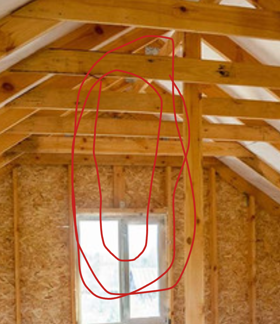

A23 kirjutas: 11 Mär 2026, 09:02 @Jarmo, kui katuse räästaosa nii plaanid nagu painti joonisel, siis vaja ka tagada, et sarikad seina laiali ei lükka. Nt panna harjatala.
Jah väga hea tähelepanek. On plaanis panna harjatala sarikate alla. Sarikatele nii üleval kui all toetamiseks 4cm hambad sisse lõigata. Harjatala mitmest kohast postidega toetada. Kui harjatala ilusti ära toestan, siis ei hakka seinu väljapoole ka lükkama. Lisaks muidugi pennid.
Leidsin internetist ka ühe pildi. Üldpilt jääb umbes selline:

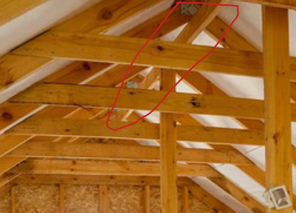

Re: Katuse tõstmine ja paberimajandus
kunn24 kirjutas: 11 Mär 2026, 18:07 Vaata hoolega, mina väidan, et on. Tegelikult võinuksid enne teema sisutut pikendamist googeldada:
https://www.google.com/search?client=fi ... 74&dpr=1.5
Sulle ainult tundub niimoodi, sest latt asub küll samal kohal aga ei tööta harjatalana.
Sellel pildil on sarikate paigaldamise abilaud, mitte kogu katuse raskust kanda suutev tala, mis peab peab suutma hoida üle vahelae ulatuvaid seinu laiali vajumast.
Kuna harjatala peab kandma kogu katuse koormust, siis iga harjatala toepost peab jätkuvalt võtma vastu ülevalt tulevat koormust aga mitte toetuma aknaraami keskohta, nagu siin pildil.

Otsasein jäigastab konstruktsiooni teiste püstpostide ja OSB-ga. Kui 2-e ruumi keskel asuvat posti vaatad, siis need on alt kinnitatud, st statsionaarsed (tõenäolised ülemised kinnitused on sarikate varjus), mitte ajutised toed. Rohkem ma pole nõus siin teemas seda jora jätkma ja proovi ise ka saada pidama.

kunn24 kirjutas: 11 Mär 2026, 22:34 Otsasein jäigastab konstruktsiooni teiste püstpostide ja OSB-ga. Kui 2-e ruumi keskel asuvat posti vaatad, siis need on alt kinnitatud, st statsionaarsed (tõenäolised ülemised kinnitused on sarikate varjus), mitte ajutised toed. ....
See, et mingi pulk on kuskilt kinnitatud, ei tee seda pulka veel kandetalaks.
(Minu majas on inseneri poolt arvutatud, seinu mitte külgkoormav harjatala ja see on ca 40cm kõrgune ja 15cm laiune liimpuittala.)
Kas toetub vaid otstest? Mis silde pikkus ja katuse laius on?
