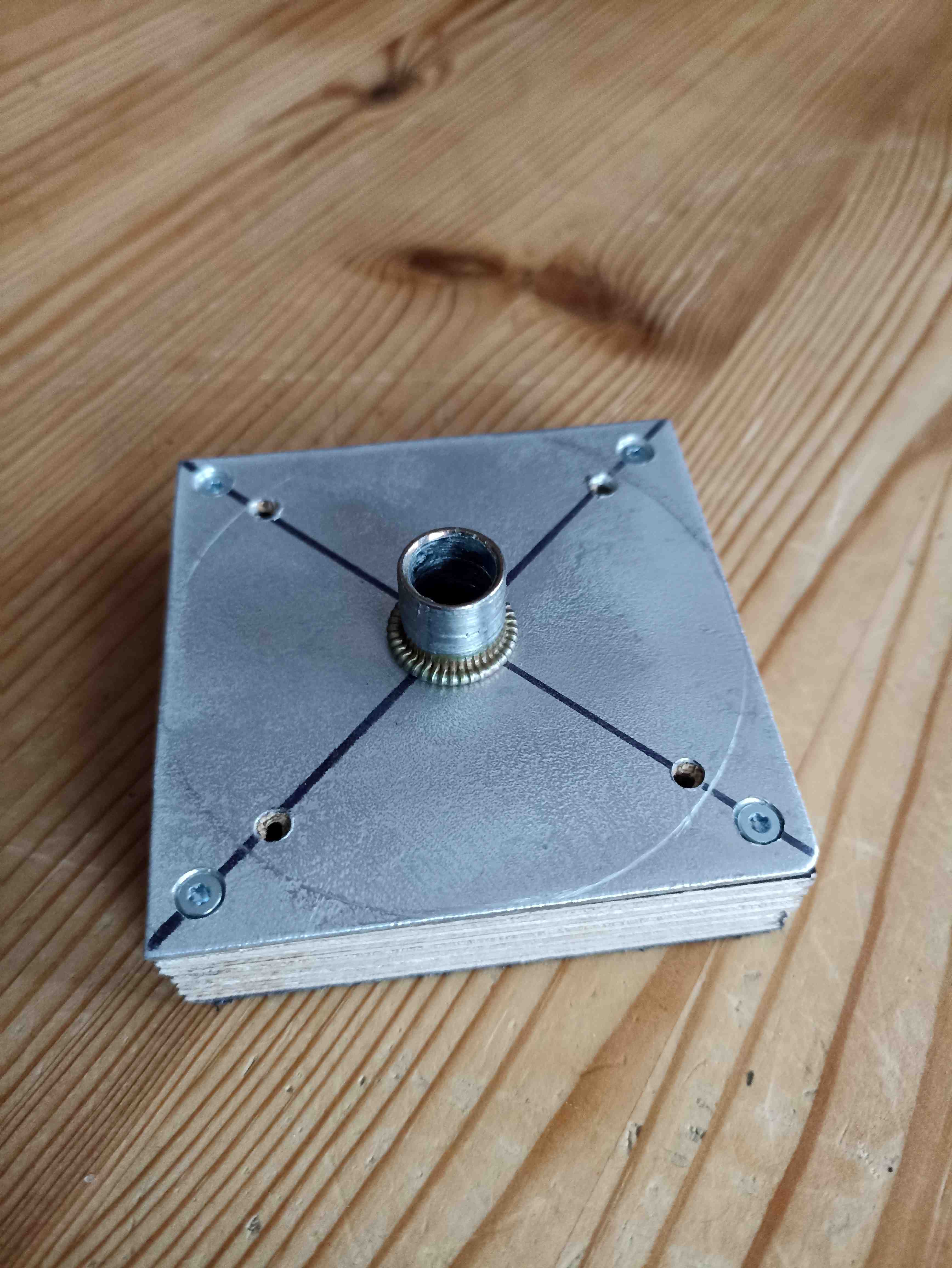

Kuna vaja paigaldada posu jooksvaid meetreid käsipuud ja 90* välisnurk pidi olema ideaalis sujuv, et keegi juhuslikult kukkudes pead mõlki ei lööks. Käsikisin neil loobuda sujuvusest, sest ei suuda seda ise teha ja pakkusin neile alloleval pildil 2x22,5* tehtud enam-vähem varianti ja see neile sobis. Pildil olev on lihtsalt 32mm ümarpuidust proovitükid katsetamiseks, mis esialgu liimitud ja kui liim kuivanud, siis üritaks mõlemilt poolt kruvi sisse keerata, loomulikult eelnevalt auku ette puurides. Ehk on kellelgi mõnda paremat ja lihtsamat ideed, kuidas paremini/kindlamalt nurgad fikseerida. Käsipuud ise tulevad 43mm ümarpuidust ja õnneks on ainult kaks välisnurka vaja valmis nikerdada.
Tänud ette arvamuste ja ideede eest!

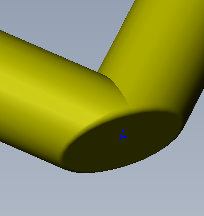

Kui otsustad ikka 22,5° versiooni peale minna, siis soovitaks veel kontrollida, et see 45° tükk ei lõikaks seina nurka sisse või siis sellele liiga lähedale ei jääks. Et asutuse eripära arvestades keegi, kes libistab kätt mööda käsipuud, ei kiiluks oma sõrmi seina ja 45° tüki vahele kinni, kui sinnamaani jõuab. Tegu vanadekoduga?

Näitasin su 90* lihvitud otsaga pilti ja selle peale raputati pead, et see pole teps mida soovitakse. Kästi teha ikkagi mu esialgu pakutud variant. Mis puutub sellesse, et käsi vahele ei jääks, siis esialgu teen veidi pikemad haarad ka kui seinale hakkan kruvima, siis sobitan parajaks.

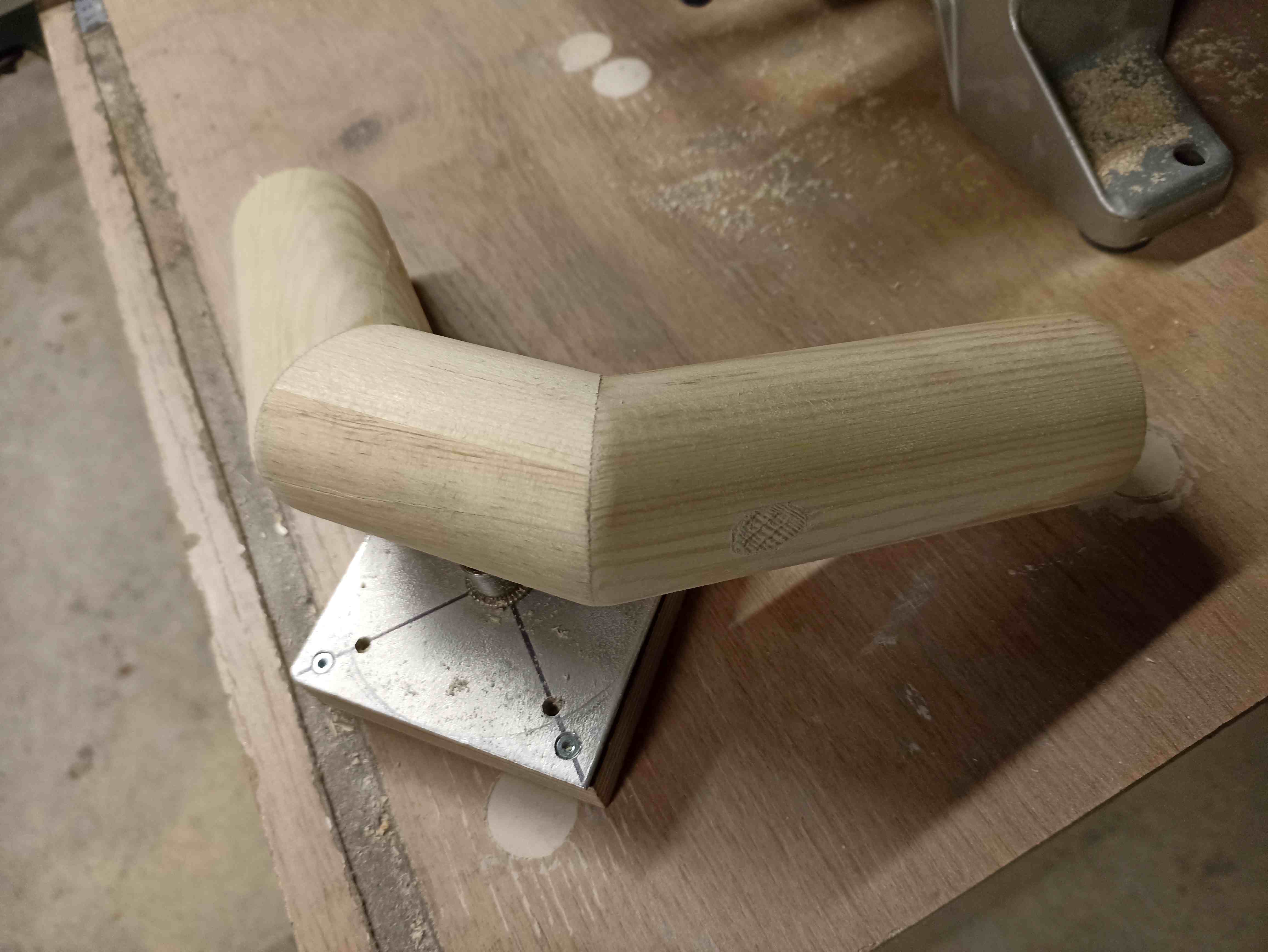

Proovisin hommikul seda varianti, kus puurisin 8mm augu läbi kolme nurgadetaili ja pikk puittüübel sisse. Täiesti toimiv variant, ainult pean veel katsetama, et kuidas saada ühe puurimisega auk läbi nii, et detailid puurimise ajal omavahel lahti ei tuleks. Kui on otsapidi kokku liimitud ja kuivanud, siis saaksin kahe lauajupi vahele panna ja kruustangidega paigal hoida.

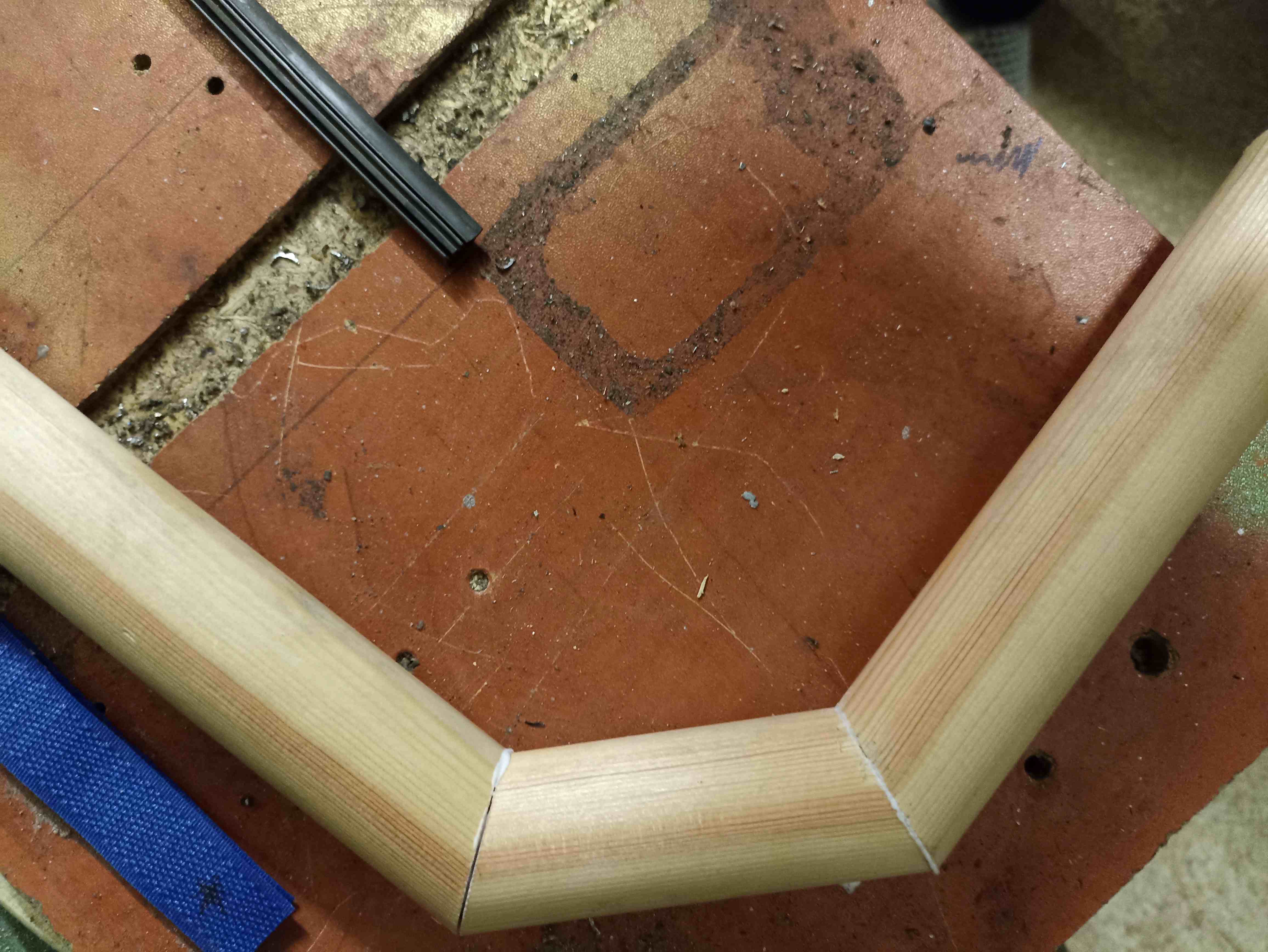

Nonii, sai esmaspäeval õige diameetriga(43mm) kaikad linnast ära toodud ja täna tegin kähku valmis ka ühe proovinurga.
Et nurga keskmise osa mõlemad lõiked oleksid ühel joonel, siis tegin kaikaga diameetriga ja kaika poole diameetri kõrgusega renni, mille kinnitasin pitskruvidega nurgasae külge. Võtsin 40cm jupi kaigast, panin pikkupidi teibi, märkisin keskele 4cm osa, mis jääb nurga siseküljeks. Siis panin kaika renni ja mööda renniserva tõmbasin pliiatsiga pikitriibu teibile. Pikitriip on vajalik selleks, et kui üks ots oli 22,5* all ära saetud, siis oli vaja nihutada ja enam ei olnud seda muret, et nurk oleks läinud keerdu, vaid panin jälle juti renni serva järgi paika ja saagisin teise otsa ära. Peale seda panin nurga kiirliimiga(aerosool+liim) kokku, kergelt kruustangide vahele, alguses ühest otsast 10mm puuriga auk ette ja puiduliimiga pulk sisse ning samamoodi ka teiselt poolt. Vaatasin, mõtlesin ja ei hakanud nurka läbiva pulgaga mässama. Igatahes minu jõud ei hakanud peale uuesti laiali lammutamisele. Või äkki on mul jõudu vähe? :)
Pilt kah sellest proovinurgast.

Tsiteerides klassikuid - pole paha. Kui see veel õrnalt ja sujuvalt üle lihvida, siis on juba väga hea (võrreldes esimese prototüübiga).
