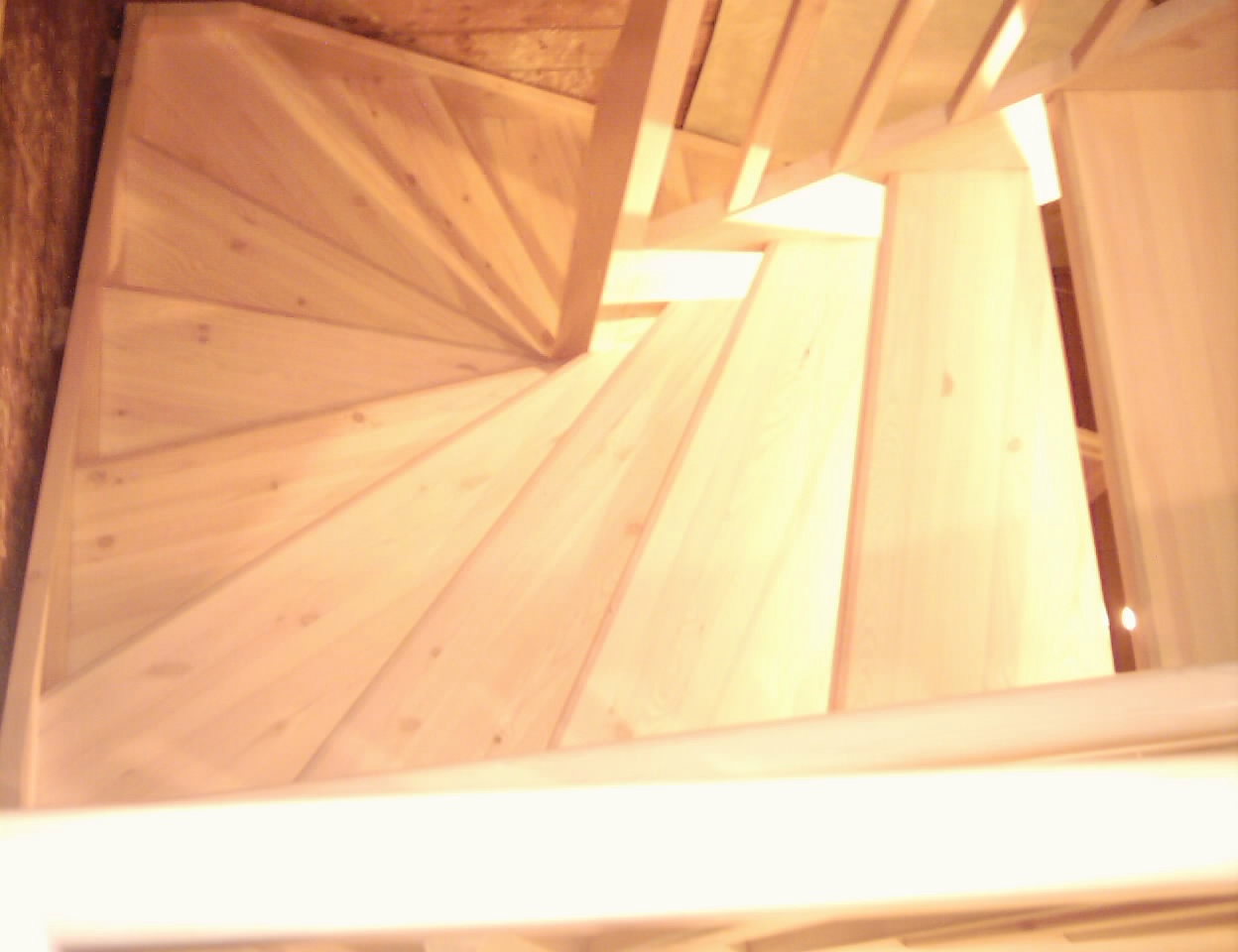

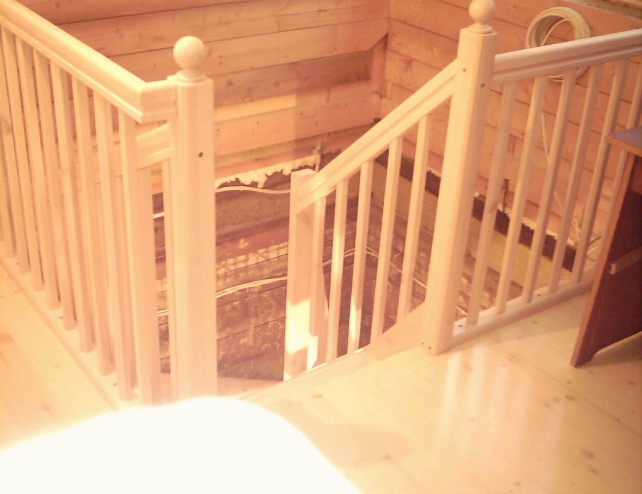

Minu trepi pildid aastast 2003 - tehke 400 euroga järele... ;)

Madis sul on 180 kraadi pöörav ja mitte 28 mm materjalist ja mitte ajutiselt kiiresti kokku klopsitud asi vaid sul on korralik trepp mis on meistri tehtud. Seda sa täna 400 eest kindlasti ei saa. Minu hind täna oleks ca 3500€ selline - oleneb asukohast

RaJy kirjutas: 23 Jaan 2026, 23:21 ...sul on korralik trepp mis on meistri tehtud. Seda sa täna 400 eest kindlasti ei saa.
Seda minagi, et jutu sees võib sõna "trepp" tähendada väga erinevaid asju. :wave:
Ma ei ole küll enam treppi tellimas, kuid ma natuke kahtlen, kas sellise tänapäeval 3500-ga kätte saab.
Toona tegin paigalduse ise, trepivalmistaja tegi proovikoostamise ja viimistluse ning andis jupid üle.
