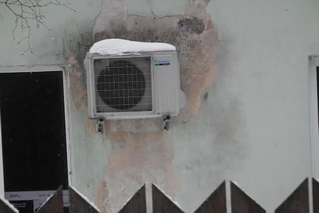

Tähelepanu tasuks pöörata ka sellele, et sellel pildil olev välisseade on üldse valesti paigaldatud ja ei vasta EVS 941-1:2024 nõuetele (kaugus seinast) ning kahjustab hoonet.

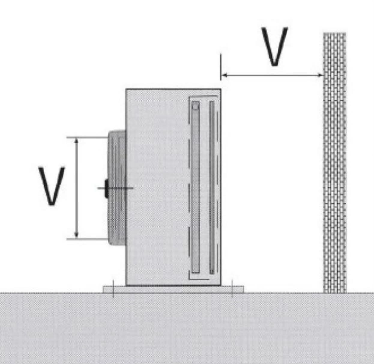

Pilt eelnimetadud EVS'ist, välisosa kaugus seinast, sest meie õhuniiskus on ca 25% suurem seadme tööajal, kui lõunapoolsetes maades.
Eestis:

Kus on numbrilised väärtused V kohta? Üldiselt seina külge kinnituvatel raamidel tingimus ventika läbimõõt = kaugus seinast pole kunagi olnud täidetud ja pole ka olnud probleemi. See, et sa 1 kahjustusega seinapildi suutsid välja võluda on muidugi tubli saavutus. :good:

kunn24 kirjutas: 26 Juul 2025, 14:28 Kus on numbrilised väärtused V kohta?
Uuri eeltoodud dokumendist, kui võrdus V=V (ventika läbimõõt=kaugus hoonest) ei rahulda.
Pole täidetud varem, sest kasutatud on jahutusseadmetele sobivaid kandureid ja nagu näha, siis üks ilus probleem valgel seinal on pildil, kuigi teistel ei pruugi see veel nii hästi näha olla.
Mõne jaoks ei ole rotid seina sees ka probleem aga see ei tähenda, et see oleks kõigile vastuvõetav.
Nagu näed, siis see dokument kehtib eelmisest aastast EVS 941-1:2024

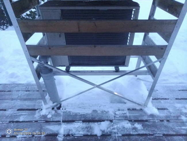

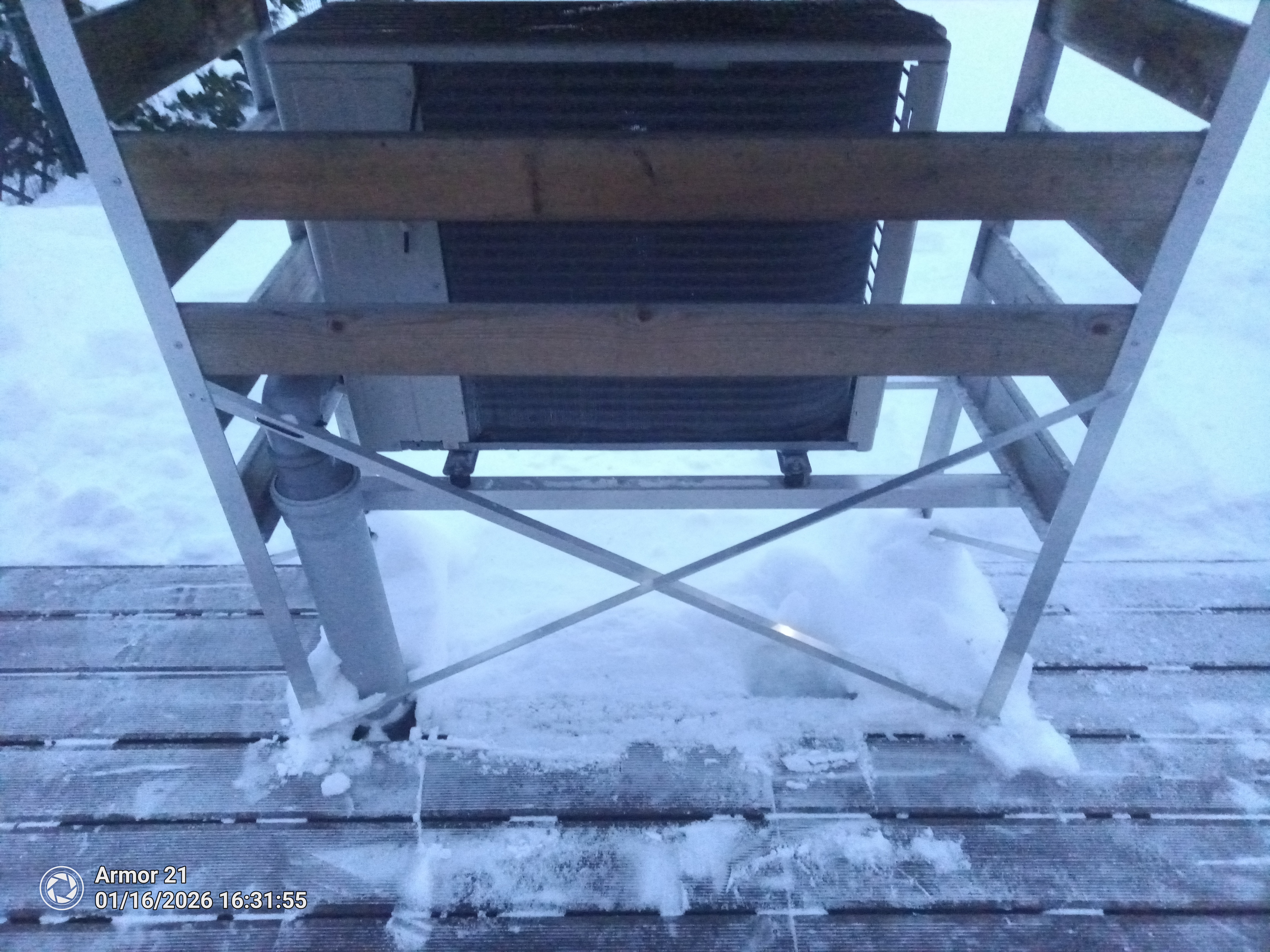

Terrassile paigaldatud ÕSP välisosa, mille all on pildil 0,5m lumekiht ja jää kogunemise probleemi ei ole.
Seadme soojusvaheti jäätumise olukorda saab jälgida toast aknast ja on igatpidi ligipääsetav hooldamiseks.

ping kirjutas: 16 Jaan 2026, 17:17 Terrassile paigaldatud ÕSP välisosa, mille all on pildil 0,5m lumekiht ja jää kogunemise probleemi ei ole.
Lumel ei ole näha sulatusvee voolamise jälgi - kuhu see suunatud on?
Postitusi: 6810
On tänanud: 135 korda
On tänatud: 154 korda
Re: ÕSP jäävaba paigaldus
ping kirjutas: 16 Jaan 2026, 17:17Terrassile paigaldatud ÕSP välisosa
1. Miks terrassile paigaldatud?
2. Milleks on vajalik kõrge raam ja need hõredad lauad seal ümber?
3. Selle kanalisatsioonitoru kaudu on tehtud ühendus siseosaga?
4. Mille poolest on parem, kui oleks välisseina lähedal?
Postitusi: 13868
On tänanud: 427 korda
On tänatud: 462 korda
madis64 kirjutas: 16 Jaan 2026, 17:25 Lumel ei ole näha sulatusvee voolamise jälgi - kuhu see suunatud on?
Pildi järgi tundub, et toru kaudu allapoole külmumissügavust terrassi all olevasse auku. Eks selles halli värvi torus võib sees olla ka soojenduskaabel. Lihtsalt oletused pildi põhjal.
Postitusi: 3788
On tänatud: 96 korda
Urmas kirjutas: 16 Jaan 2026, 17:36 Pildi järgi tundub, et toru kaudu allapoole külmumissügavust terrassi all olevasse auku.
Toru on ju kõrgemal kui soojusvaheti alaserv?

madis64 kirjutas: 16 Jaan 2026, 18:16 Toru on ju kõrgemal kui soojusvaheti alaserv?
Lihtsalt üks jabur uitmõte- äkki on tal põhjas soojenduskaabel koos ülevoolu pumbaga? :)
Vanasti oli küll muru rohelisem ja lumi kollasem aga kui tänapäeval läbipaistva destvee tilk kukkub valge lume sisse, siis mis värvi jälg sellest peaks jääma?
Veetilk kukkub nagu ikka allapoole, lumme ja kui puhub tuul, ju siis see pihustab vee kaugemale laiali.
Seadme alust lund ei ole ma pildi tegemise ajal sellel talvel puutunud ja on nii nagu on.
Postitusi: 6741
On tänatud: 313 korda
Küülaline kirjutas: 16 Jaan 2026, 17:35
On lihtsalt sobiv koht ja ei pidanud vajalikuks 2,1m kõrguse (varikatus) maaraami ehitamiseks, kui sai lihtsalt terrassile ava sisse lõigata.
Et veetilk saaks kõrgelt kukkumiseks vajaliku energia, et läbi lume maapinnani kihutada.
Lauad on füüsiliseks kaitseks, et pallimängus pall seadet ei vigastaks ja tekitab tuules turbulentsi, et soojusvahetit tuisuga täis ei tuiskaks.
(Kõrguste vajadust on kirjeldatud selle teema alul.)
Hall toru on ühendustorude soojustuse ja kaablite füüsiliseks kaitseks lindude ja näriliste eest.
Mul lihtsalt selle seina lähedal ei ole muud sobivat kohta, sest selles kohas on (päikse)terrass ja kui kevadine terav päike tumedale laudisele paistma hakkab siis on õhutemperatuur siin mitu kraadi kõrgem, kui maja taga viludas.
Kui oleks meetri kaugusel seinast, siis kukkuks talvel katuselt lumi peale ja mataks seadme ära ning seade ise jääks suvel keset terrassi elu segama.
Seade on nii nagu tehasest tulnud, sulatuskaabliga põhjas ja vesi tilgub originaalsete avade kaudu otse lumme.
Ei ole mingit lisapumpa.

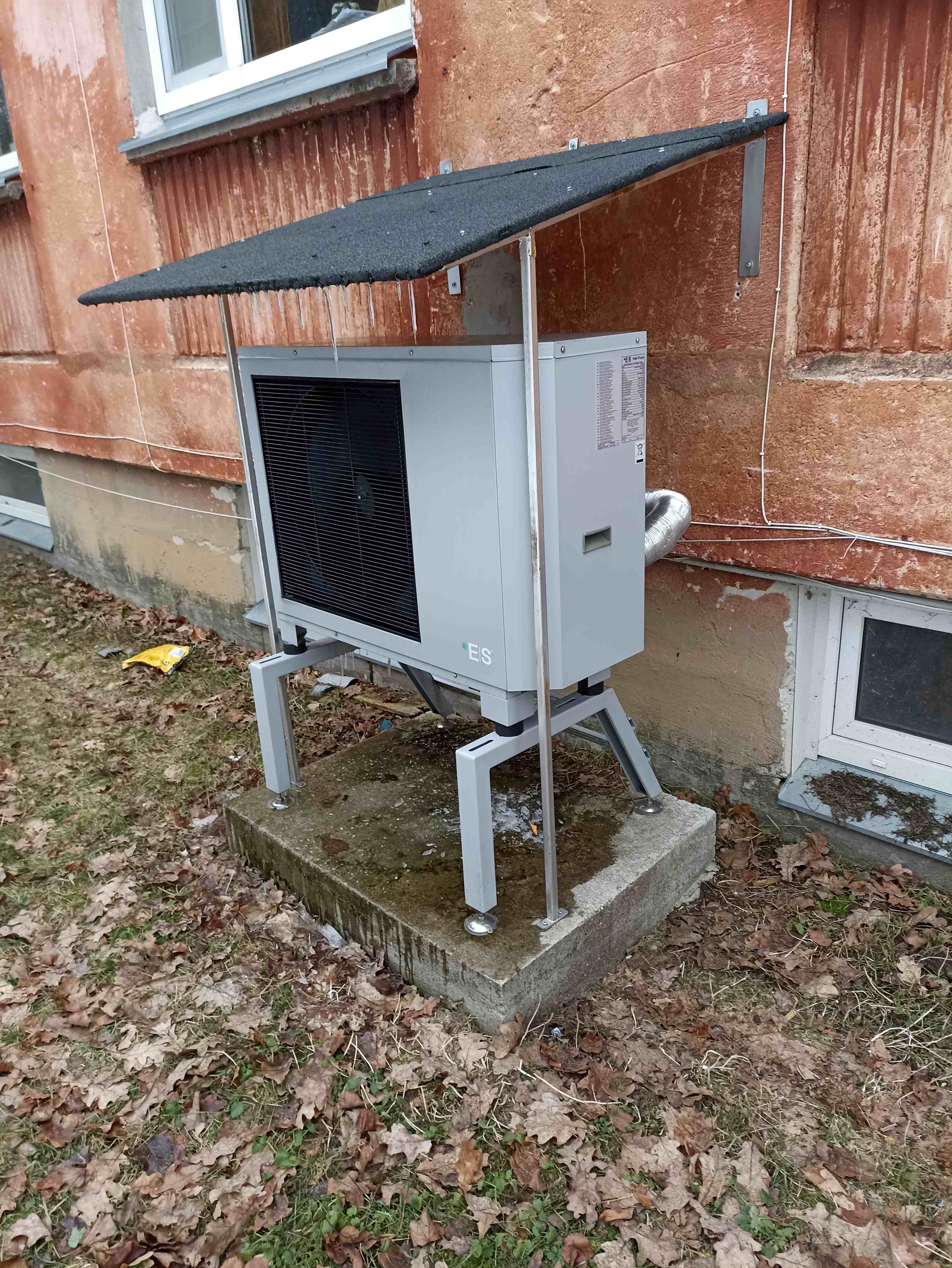

Meil ei ole just päris jäävaba, aga aeg-ajalt räästast kukkuvate purikate eest tegin üle-eelmine sügis uue kergkatuse. Eelmine konstruktsioon oli ainult seina küljes ilma tugedeta ja purikad suutsid horisontaalse põõna kõveraks teha ja uuel katusel pannin püstpostid toeks. Läbi seina minevate torude soojustuse kaitseks lõikasin pikkupidi katki ühe painduva lõõtstoru ja keerasin ümber torude.

Urmas kirjutas: 17 Jaan 2026, 08:28 Meil ei ole just päris jäävaba, aga aeg-ajalt räästast kukkuvate purikate eest tegin üle-eelmine sügis uue kergkatuse. Eelmine konstruktsioon oli ainult seina küljes ilma tugedeta ja purikad suutsid horisontaalse põõna kõveraks teha ja uuel katusel pannin püstpostid toeks. Läbi seina minevate torude soojustuse kaitseks lõikasin pikkupidi katki ühe painduva lõõtstoru ja keerasin ümber torude.
Aga jaga pilti hetkeolukorrast. Nii lumevaene see hoov sul olla ei tohiks.
Postitusi: 13868
m2itz kirjutas: 20 Jaan 2026, 09:19 Aga jaga pilti hetkeolukorrast. Nii lumevaene see hoov sul olla ei tohiks.
Ei viitsi lume sisse sumpama minna, aga betoonalusel on ca 5-10cm jääd.
