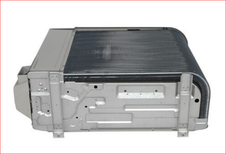

Kuid üldiselt Daikin teeb alt lahtisi soojuspumpi, valige õige. Kui asi paigaldada ca 1 m maapinnast, pole üldjuhul jää jalgujäämisega teemat. Killustik seadme all on rohkem umbrohu edenemise vältimiseks- pole vaja pidevalt trimmerdada ja kui killustiku alla on dreeniv kiht ja maapinnal mitte, siis tõesti soodustab vee ärajooksu. Kuniks ta kivikeste vahed tilkuvast veest kinni külmavad.

Daikini välisosa põhja konstruktsioonilahendus ei muuda mitte kuidagi maapinnale langenud vedela vee külmumise füüsikat.
