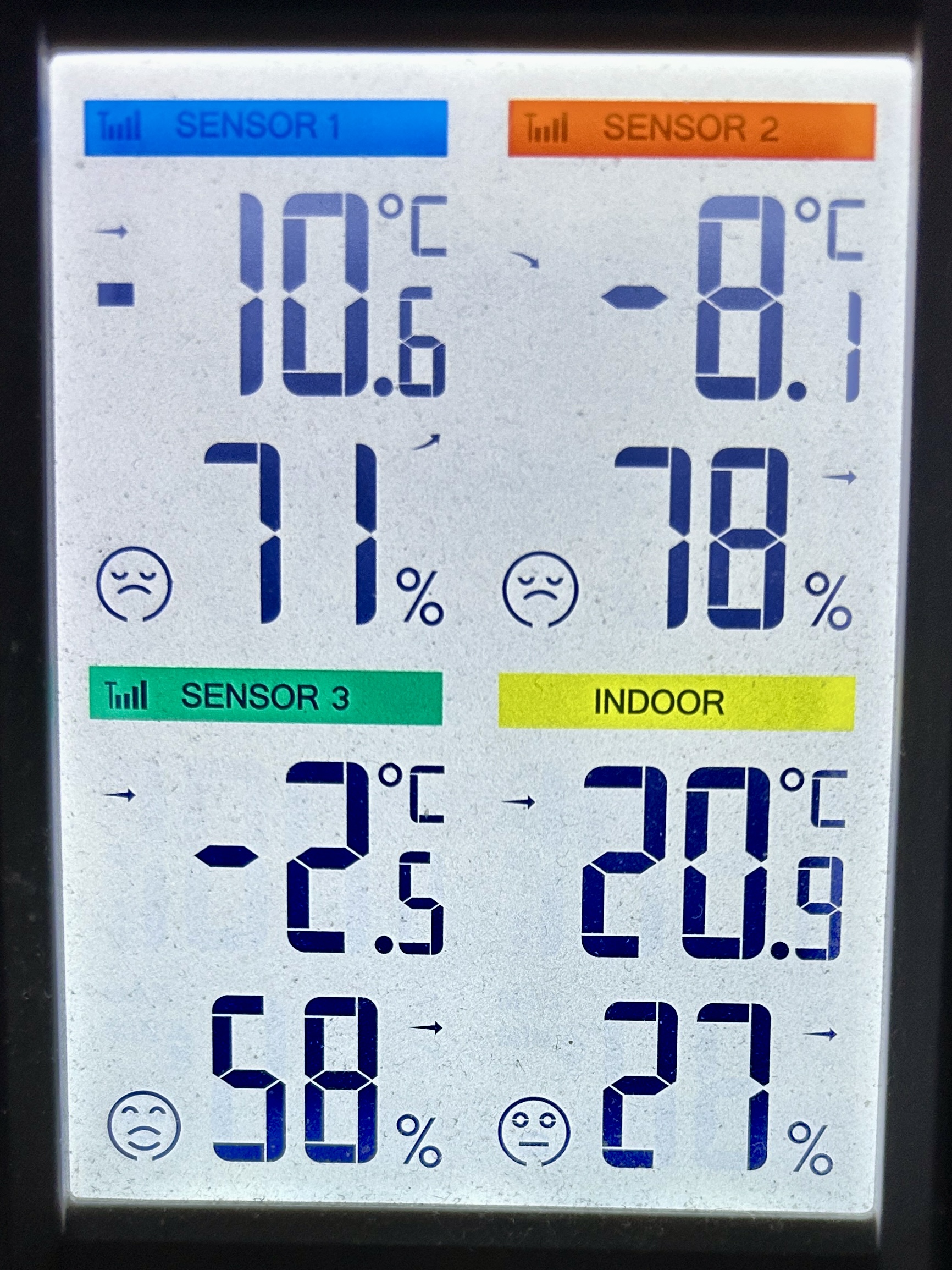

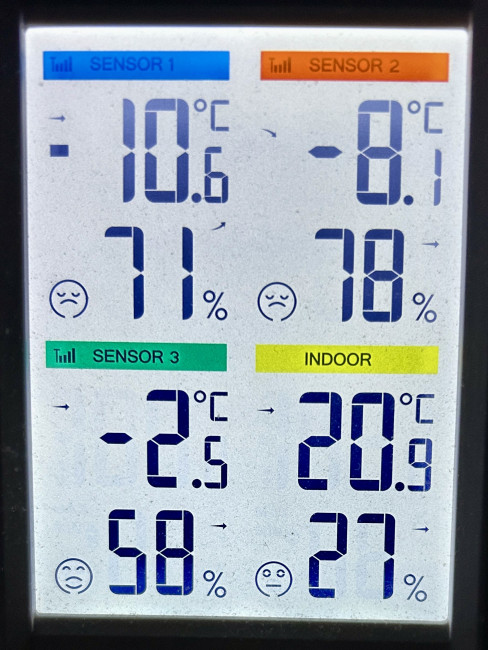

Postitusi: 6765
On tänanud: 120 korda
On tänatud: 153 korda
Re: Hallitus
vuuk kirjutas: 13 Jaan 2026, 14:07 oletame, et hügromeeter näitaks numbriliselt, et suhtelist niiskust on 30...50% ... tuleb hakata seintesse auke puurima
Tänased näidud - vasakul on õues ja pööningul, paremal on kasvuhoones ja toas. Kuhu peaks auke puurima?
Postitusi: 3739
On tänatud: 95 korda
Re: Hallitus
Küülaline kirjutas: 13 Jaan 2026, 16:57 Tänased näidud - vasakul on õues ja pööningul, paremal on kasvuhoones ja toas. Kuhu peaks auke puurima?
"Indoor" näidu peale tõmbavad mul ninalõõrid umbe.
Selles skaalas andurite puhul on mul eesmärgiks 33...35%, vett aurustub maja peale ööpäevas ca 10 liitrit.
