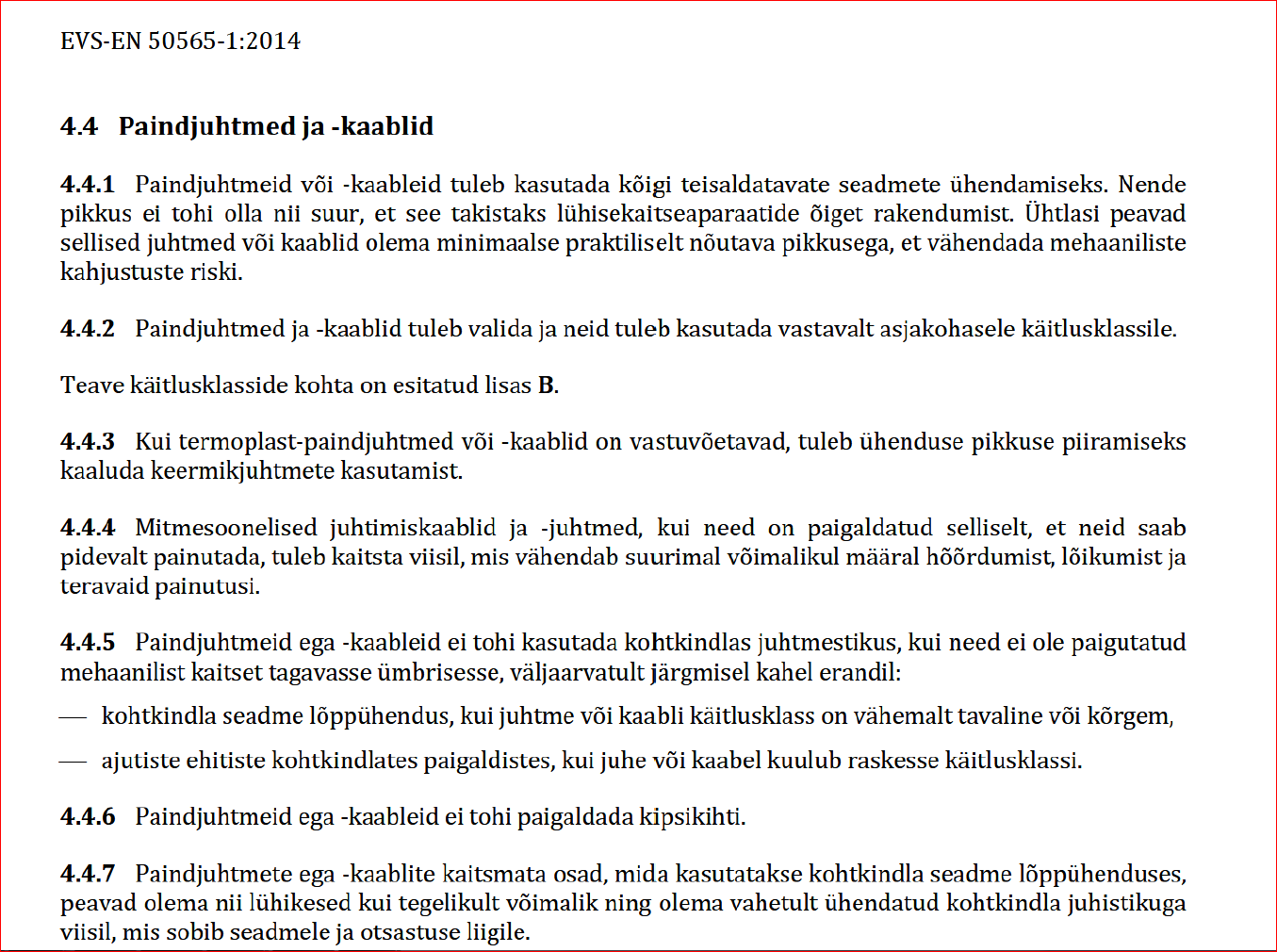

Kusjuures on ka class 2 6 või 7 soonega kiulisi. Standard IEC 60228 annab nende kaablite omadused ja rakendatavuse. Ma ei raatsinud praegu standardi 0,5 h vaadet osta, kuid netis ringelv jutt on class 5 kohta ikkagi: "Category 5 copper cables are primarily deployed in industrial automation and portable equipment requiring frequent movement."
Et siis uus ja huvitav uudis.
Tsitaat on siit: https://www.cbcables.com/blog/differenc ... cable.html
Tegelikult mul tekkis pigem küsimus, kas hr Audiitor ei roni liiga inseneride töömaile? Sest kui insener valib kaabli, määrab selle projekti, siis mis on see lp Audiitori asi rohkem?
Eespool tsiteeritud auditeerimise määruse nr 86 § 5 ütleb:
(2) Visuaalkontrolli käigus hinnatakse, kas elektripaigaldis on ehitatud projekti kohaselt, kooskõlas normdokumentidega ja elektriseadme tootja poolt määratud paigaldus- või kasutusjuhenditele ja on kasutamiseks ohutu.
Kuid selle juures peab siis audiitor sisuliselt tegema projektile ekspertiisi.
Lisan viite 1-le standardile (tegelikult võiks hr Audtiitor on olla nii kena ja oma mõtteid põhistada):
Viimati muutis kunn24, 07 Jaan 2026, 22:05, muudetud 1 kord kokku.
