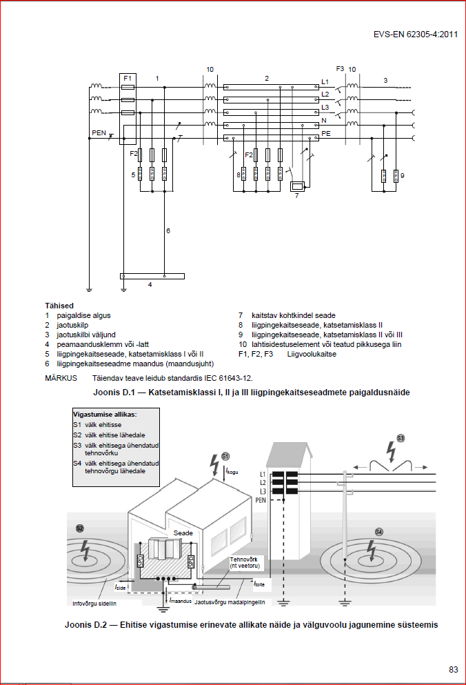

Peakilbis, kus on PEN lahutus kasutatakse 3P+N piirikuid. Järgnevates kilpides, mille toide on TN-S (viiesooneline) kasutatakse 4P piirikuid.

Re: Liigpingepiirikud
Pigem sellist https://noark-electric.ee/ee/product/103339 või õhuliiniga sellist https://noark-electric.ee/ee/product/105503. Sellel saad ilusti vormistada läbiviikühenduse.
Hinnad KM-ta mulle WEG-is 103338 97,9, 105503 331,10
Mina piirikuid siit pole üldse raatsinud osta, pigem vaadanud Ebayst kasutatud (nendega reeglina ei juhtu midagi).
Mingeid Phoenix Contact FLASHTRAB või Valvetrab või kombineeritud. Varistoridega Valvetrabid saab 500 V Meggeriga üle mõõta.
Kui skeemi vaatad, siis näed, et I ja II tsooni vahel võiksid samas kilbis olla drosselid https://www.ebay.de/sch/i.html?_nkw=LT- ... m570.l1313

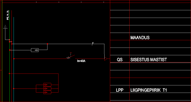

Skeemi järgi oleks 1. paigaldise algus = elektrilevi kilp õues posti küljes ning 2. jaotuskilp = maja peajaotuskilp kus teostatud PEN lahutus.
Ehk siis alajaam -> õhuliin 400m -> elektrilevi liitumiskilp -> maakaabel 25m -> maja peajaotuskilp

Elektrilevi kilpi neid ei paigalda, see langeb ära. Ideaaljuhul võiksid seal olla lahendid (I piirik). Kui Elektrilevi kilpi midagi kuidagi pressid, siis audiitor hakkab reeglina jaurama. Sinu jaoks algab skeem oma jaotuskilbist, kus on lahutus. Sama jaotuskilp võib olla sektsioneeritud tsoonideks I ja II (skeemil numbritega 1 ja 2) või siis teed nö legaalse haltuura ja pistad piiriku I+II ja saad kohe tsooni II.

Ma andsin sulle standardi skeemi, see on 1 ja ühene vastus. Rohkem ei oska aidata. Mina sinu objekti ei sekku ja sinu projekteerija veidrusi ei lahenda. Oleks minu objekt, saadaksin projekteerijale kobina. Õigemini, ma ei laseks sellist asja allkirjastatagi, käsiksin 1. pealevaatamise järel õigeks panna või korralikult põhjendada, et miks?
Suurem probleem on sul seal hoopis sellega (nagu ma ennist aru sain su aparaatide valikut vaadates), et pannakse õhuliinilt tulevasse sisendisse II LPZ-i aparaat. Mis on lubamatu. Kui projekteerija on sellise jama teinud, tuleb saata vali noomitus, paluda lähtuvalt standardist ringi teha või kui ise soperdasid, siis anna täpne spets ja skeemiosa, mis seal kirjas. Skeemi oleks juba vaja arusaamaks, miks sinna 4P aparaati ikkagi tahetakse suruda.

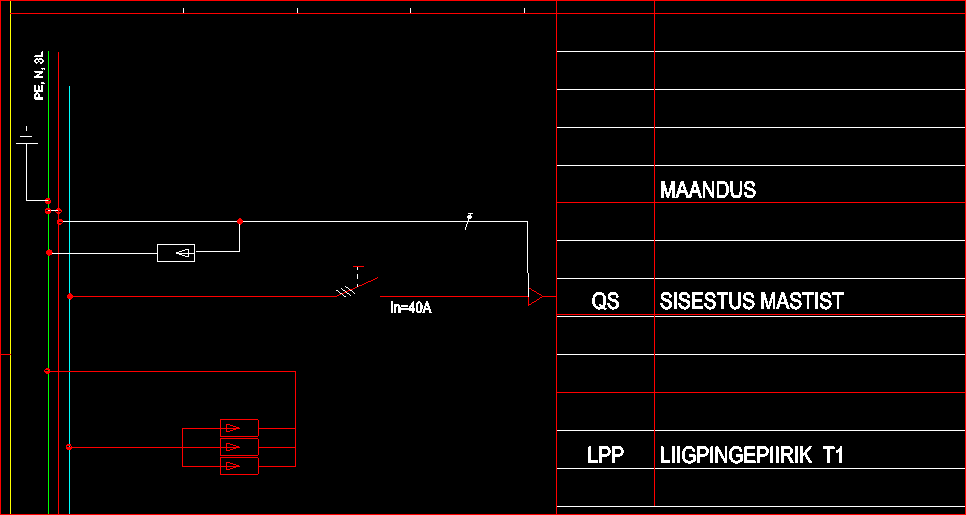

Lisasin 1-le oma joonisele valgega täiendava piiriku. Kui hoolega vaatad, ta on mõttetu, kui juhtmed jäävad sama kilbi piiresse ja on eeldatavalt alla 0,5 m. Ta on sillatud.

See projektijupp, millele joonistasin valgega juurde, on reaalne asi ja ju siis ei käi selle väidetava 1000 alla. Seal oli esimestele õhuliinilt tuleva liini piirikutele selgelt kirjutatud: T1 ja spetsis 3x Flashtrab FLT-60-400
