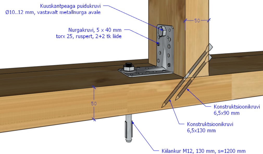

Kuna siin juttu konstruktsioonikruvidest, siis tuli mõte, et arutleks sel teemal edasi.
Pilt 3d mudelist:
Mõlgutan mõtteid, et kuidas lahendada, kas nii või naa.
Ilmselt hinnas väga vahet ei ole, aga ikkagi.
Vaadates pildile, 130 mm pikkusega konstruktsioonikruvi näib olevat liialt pikk ja 90 mm lühikesevõitu.
Infos tuhnides hakkas silma, et neid on olemas 90 mm pikkused ja järgmine pikkus on 130 mm. Vahepealseid pikkusi ei märganud.
Ja muide, joonisel on mul praegu mudelisse pandud 50 mm prussid, tegelikkuses hakkavad olema kalibreeritud, ehk 45 x 145 mm prussid - seega 5 mm õhuksemad.
Konstruktsioonikruvid on mul paigutatud joonisele 45° kaldega. Seda sellepärast, et ühe tootja infost leidsin, et 45° on kõige tõhusam kaldenurk, sest nii hoidvat kruvi kõige tugevamini. Kallet ühele või teisele poole muutes kinnituse tugevus väheneks. See kõneleb mulle ühtlasi seda, et selle lahenduse puhul etendab suurt rolli see, kui täpselt saavad kruvid õige kalde alla. Nii, et väikesed mõtlemise kohad... .
Varasemalt (eelmise riigikorra ajal) on saanud puitkarkassi poste vöö külge ühendada näiteks 4 x 100 mm naeltega - 3 tk/liide.
Viimasel ajal (praeguse riigikorra ajal) on saanud teiste eeskujul kasutada liites metallnurkasid + nurgakruvisid (ankrukruvisid) või ankrunaelu, ning polte.
Kahjuks on projektid eelprojektid ja ehitamise detailne info jäetakse ehitajale ajutööks.
Et, millised on seisukohavõtud?

vuuk kirjutas: 14 Nov 2025, 04:58
Pead endale tegema rakise mingist 2-3mm paksuse L-liistu või nurkraua jupist. Keevitad 45* nurga all vastava sisediameetriga toru jupikesed kruvi suunamiseks. Umbes nagu terrassikruvide rakisel kruvide suunamiseks. Nurga all torukesi saab keevitada erinevatele kõrgustele vastavalt kruvi pikkusele. Lihtsalt uitmõte, mida võid seedida ja kui ei kõlba, unusta ära. ;) .

Re: Kas on olemas piki prussi kinnitus kruvisid?
Tänud Urmas
Praegu liigub mu mõte sinnakanti, et paneks ühele poole terasnurga 90 x 90 x 65 x 2,5 (müüakse praegu suhteliselt hea hinnaga ehk ligi 0,5 eurot tk) Läbi metallnurga üle ühe ehk 1200 mm sammuga nurga Ø 13 mm avast läbi M12 130 mm kiilankrud (vundamendi betoonisse vööprussi kinnitamiseks) ja kuna postidel samm on 600 mm, siis üle ühe metallnurgad alt 13 mm avadest 12 mm kuuskant või TX peaga puidukruvid. Esialgselt traageldaks 5 x 40 mm TX peaga nurgakruvidega 2 + 2
Teiselt puitposti poolelt kinnitan paraja nurga all kaldu SNK EVO 6 x 100 mm puidukruvidega.
https://espak.ee/epood/toode/puidukruvi ... -100tk-pk/
Postitusi: 1973
On tänatud: 61 korda
Meenub Ins täpsustus teises teemas - üle 6 mm kruvile auk ette!
Selles valguses oleks vaja rakist puurile, mitte kruvile. Mingeid variante on ka müügil, vast leiab sobiva.
Kuna sellel valitud kinnitusnurgal eeldatavasti on Ø5 mm avasid 8 tk, Ø 7 mm 4 ava ja Ø 13 mm 1 ava, siis tuli mõte jäme M12 kuuskantpeaga polt (kruvi) asendada TOPKON HEX 6,5 x 45 mm kruvidega.
https://espak.ee/epood/toode/kruvi-kuus ... 45-t30-c4/
Pääseb ka ette puurimise tülinast. Kiilankrutele tuleb muidugi niikuinii ette puurida - puidusse ja betoonisse.
mul seisukohta pole, aga on mõned mõtted.
Su 3d pilt on ilus, kuid praktiliselt sõltub palju sellest, mis on antud kinnituse eesmärk. Klassikalise sõrestiku ehitamisel on eesmärk vertikaalset prussi horisontaalsuunas paigal hoida. Hilisema püsivuse tagavad muud materjalid (tuuletõkkeplaat, OSB, roovitus, diagonaalid, jne.). Sõrestikul ei ole (üldiselt) ühtegi arvestatava tugevusega jõudu, mis vertikaalset prussi ülespoole kisuks. Seega võiks öelda, et ehitusnurk ja peened kruvid on justkui üleliigsed. Klassikaliselt tehakse antud sõlme nelja püssist välja lastud 90mm naelaga. Lisaks on su kruvid justkui valelt pool sisse keeratud. Kruvide tugevus on tõmbes, kuid kui sinu prussi vasakule murda, siis lähevad kruvid lihtsalt kõveraks ja augud puidus muutuvad loperguseks. Mina panin oma majal sellisesse kohta neli tavalist (kuldse kattega) 6mm puidukruvi. Alusprussi kinnitasin vundamendile enne eraldi ankrutega. Terve kahekorruseline sõrestik jäi püsima ka siis kui katus juba peal oli ja seinad veel läbi paistsid.
Kui eesmärk on, et pruss iseseisvalt enamvähem edukalt püsti seisaks, siis tuleks pigem panna mõlemale poole ehitusnurk, paljude väiksemate kruvidega.
Kui see pilt on puitkarkassmaja alumisest vööst ja karkassipostist, siis on küll väga üle pingutatud. Ma mäletan kui minu maja ehitati (aastal 2001), siis see sõlm lahendati kahe 150 mm naelaga, kummaltki poolt posti 45 kraadi all sisse löödud.

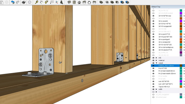

netmaster kirjutas: 14 Nov 2025, 11:44 ...
Tänud seisukohta võtmast ja infot jagamast.
Jah nõus eeltooduga, kui vaadata iga üksiku posti seisukohalt. Mul on mõttes üle ühe nurk kord ühel pool ja siis teisel pool posti, siis hakkavad kinnitused ühel postil üht- ja teisel postil teistpidi hoidma. Koos aga hoiavad mõlemas suunas. Selle lahenduse mõte on poole vähema metallnurkade arvuga hakkama saada.
Kirjutasin eelpool, et olen samuti (vanasti) 4 x 100 mm (või 4 x 120 mm) naeltega need sõlmed kinnitanud.
Olen ka pead murdnud, et miks nüüdisajal tehakse metallnurkadega.
Jõudnud järeldusele, et metallnurkadega ja kruvidega lahenduse eelis on see, et on võimalik saavutada täpsem tulemus. Lööd naela sisse, kontrollid üle, post paigalduse käigus paigast nihkunud.
Aga kui postide vahele läheb vill, siis on põhimõtteliselt iga millimeeter arvel.
Nihkub üks post 5 mm ühele poole teine samapalju teisele poole ja juba saab öelda, et vill on paigaldatud halvasti. Järelevalve tuleb ja teeb märkuse. Pool raha võidakse õigusega jätta maksmata, sest töö on praak.
Muud mõtet nurgikul ja kruvil ilmselt tõesti ei ole.

Minnes tagasi kinnitamise teemasse, siis mina näen metallnurga juures omadusi, mis selle abil lahendamisel ka eeliseid annab. Missugune lahendus lõplikult parim, tootlikum, optimaalsem on, seda on raske mõõta. Aga kas alati peabki? Igal juhul on see kindel lahendus ja väiksemate objektide puhul ei etenda see erilist osa ka hinnale.
Kindlasti on teisi, palju olulisemaid kulukohti, millele ehitamisel tähelepanu pöörata.
Näiteks ülaltoodud pildil on mul meelega näitlikustamiseks lähim post tehtud 5 mm lühem. Metallnurk võimaldab posti pikkuse hälvet kompenseerida. Kuigi, ega ma seda korrektseks ei pea. Aga olen kindel, et mingi osa postidest ikka võib olla mõningase pikkuse ja või otsa lõike kaldenurga hälbega. Sellisel juhul saab olla metallnurk abiks töö kiiremaks ja kvaliteetsemaks teostamiseks. Siin näeme, et tegelikult praktilises elus hakkavad kinnitustarvikud tööle mitte ainult selles suunas, kuidas on inseneri mõte olnud, vaid kruvides, naeltes võib osades sõlmedes olla ka lõikepinge või erinevas suunas liitpinge. Muidugi saab postile sel juhul alla sokutada ka paraja klotsi, et post ei jääks kruvidele toetuma. Püüdma peab muidugi, et postid ei oleks hälbega. Aga kas praktikas see alati õnnestub, ükskõik, kuitahes selle poole püüeldakse. Elu on näidanud, et kõik on targad ja oskajad, aga kui läheb tegemiseks, siis on näha, kuidas tegelikult asjad õnnestuvad ... .
