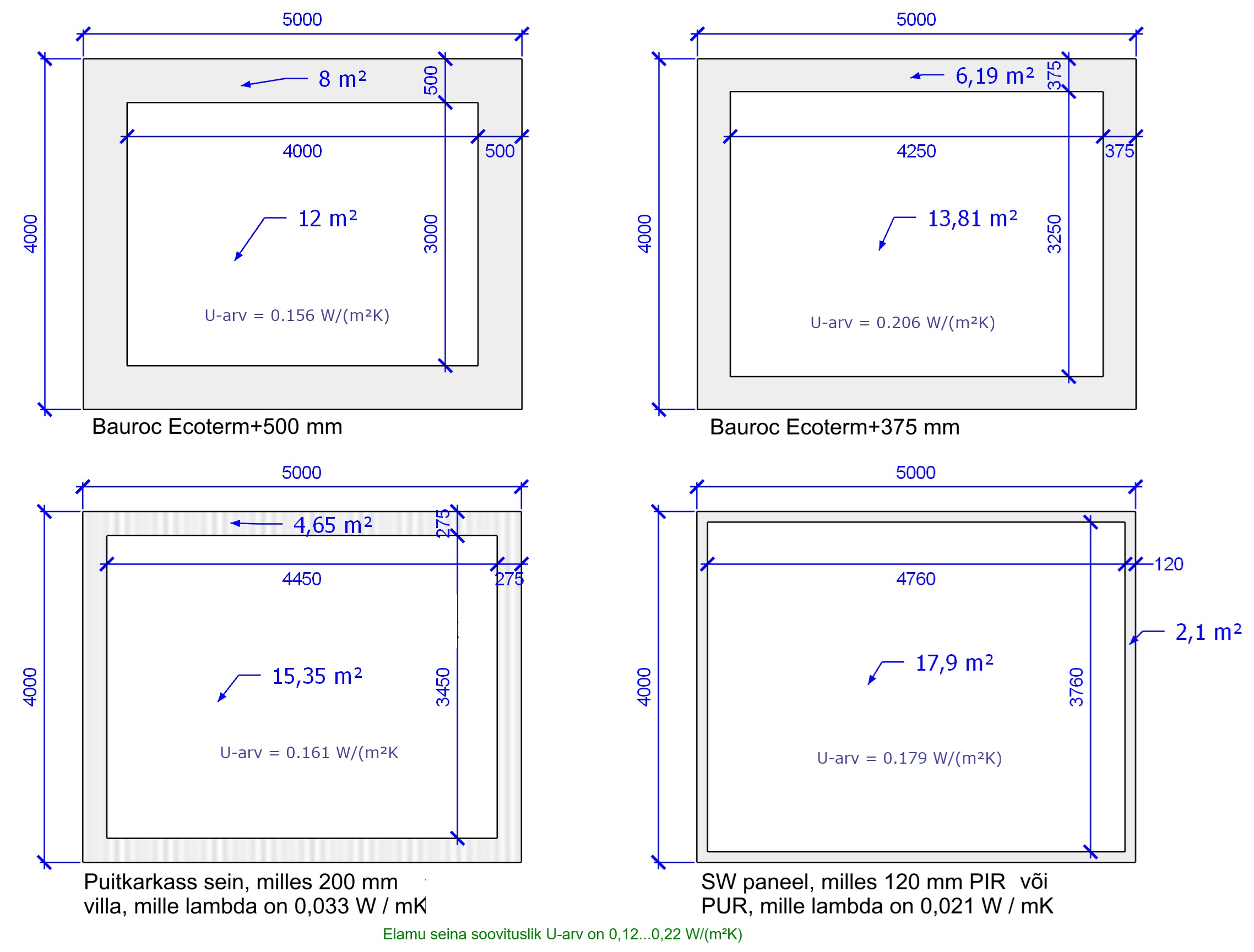

Lisan siia mõningate kriteeriumide seisukohalt ühe analüütilise pildi mõningase infoga. Võibolla mõnele inimesele numbrid midagi kõnelevad. Igatahes mulle küll.
Kusjuures, kui sama puitkarkassi sisse asendaks villa näiteks EPS-60-ga, siis oleks selle puitkarkassil seina U-arv 0,189W/(m²K).
Muidugi saab olla veel olulisi kriteeriume, näiteks hind, aga selle ma praegu jätaks võrdlusest välja.

Mul on kavas kuni 60 ruudune väikemaja. Oluliseks kriteeriumiks on südamerahu, et sein ja põrand ei saa läbi mädaneda.
Postitusi: 2671
On tänanud: 74 korda
On tänatud: 139 korda
Re: Vana vundament, "taastamine"
Ma panin pildile parema näitlikustamise mõttes ja et paremini pildile üksteise kõrvale võimalikult palju infot ära mahuks 20 m² hooned. Seal on hästi näha, kuidas 500 mm Bauroc röövib peaaegu poole pinnast. Aga loomulikult , mida suurem hoone, seda enam proportsioon muutub ja nagu ikka iga asjaga, mastaabi efektiga võidab.
Aga sealt on ka näha, et mida väiksem on hoone seda ruumisäästlikum oleks kasutada seina lahenduses võimalikult soojustõhusamaid materjale.
