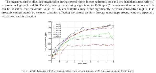

Paneme NB! inimeste hingamisele reaalelu numbrid taha. Ehk siis just see osa, mida "peaks katsuma hingamise siit foorumist eemale hoida".
Referentsiks kahe inimese väikese magamistoa (kubatuur 23,6m3) CO2 sisalduse mõõtmised 8h magamise ajal seitsmel järjestikusel ööl. Miskine odavama hotellitoa mõõtu ruum ühesõnaga. Ruumil on koridori avanev uks ja õueaken. Ruumil puudub sundvent ja mingi korstnalõõriava vms. Mõlema konstruktsioonist (uks ja aken) tulenevad pilud tagavad talvisel ajal õhu liikumise läbi nende pilude ca 2L/s. NB! Õhu läbi pilude liikumise määr sõltub tugevalt välistemperatuurist ja tuule suunast. Enne magamist ventileeriti rumide siseõhk välisõhu tasemele, ehk siis põhimõtteliselt aken (NB! mõõtmised teostati talvel) pärani lahti.
Tulemus, et kõigest peale kaht magamistundi oli ruumiõhu CO2 jõudnud tasmele 2000-2500ppm kuuel ööl seitsmest, jõudes edasi räige 3000-3500ppm juurde. Vaid ühelainsal "heal" ööl oli tuule suund "ventilatsiooniks" soodne ja CO2 tase jäi napilt alla 2000ppm kogu ööks.

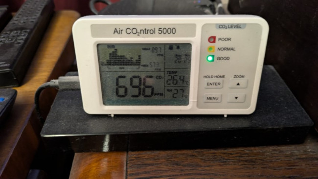

vuuk kirjutas: 29 Sept 2025, 14:17 Olen ka varem mõelnud mõõduriista soetamisele, et saaks CO2 infot toa õhus - kahtlus on olnud, et õhk kipub mõnikord minema paksuks jah.
Ostsin sellise pikki aastaid tagasi - kui "kollaseks läheb" (näit üle 800) teeme rist-tuulutuseks aknad lahti ja 5...10 minuti pärast on jälle "kõik roheline".
Ei mingit sundventi, torustike aastast hooldust jms.

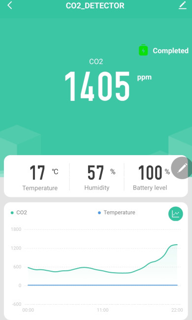

Hetkel olukord (näitena) selline:
juhtmepunt
Postitusi: 336
On tänatud: 23 korda
Re: Vana puumaja, plastakende vahetus ja ventilatsioon?
Hetkeseis puitakna ja õue avaneva puituksega väikeses magamistoas. Aken ja uks suletud. Mingit õhutusava vms toas ei ole. Tuppa läksid vanaema ja tema lapselaps. Päeval kedagi toas ei olnud või oldi episoodiliselt. Toa koridori avanev siseuks on pärani avatud. Tasub vaadata CO2 tõusukiirust ajas, ehk siis kui kauaks "tuuldunud" toast jagus.
