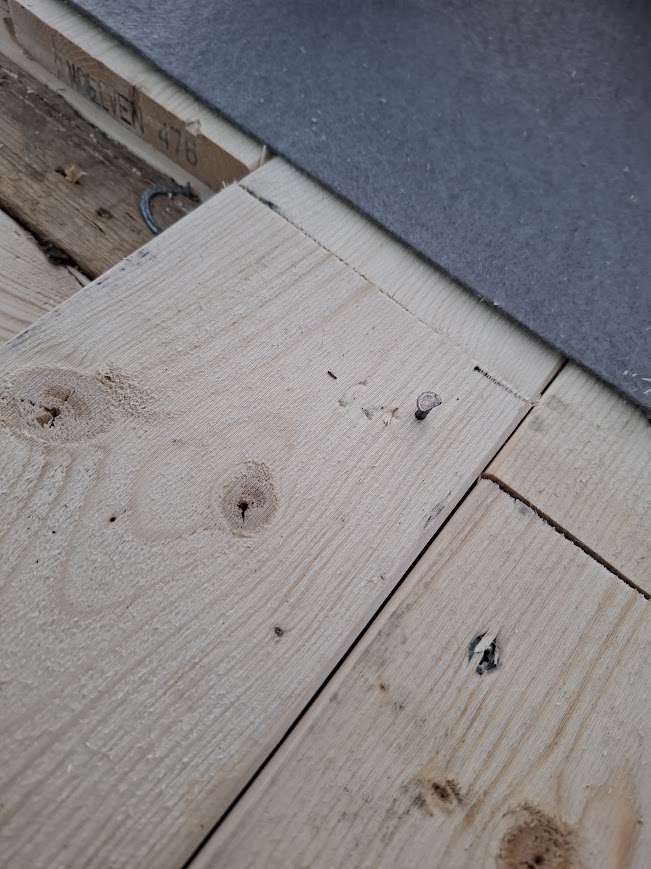

Tervist, ostsin Dewalti suurte naelte püssi ja esimesel minutil paugutasin korralikult 6x90 kruvi peasse. Mille ma katki tegin, et enam ei tööta?

Arvatavalt lööknõel vms asi seal läks katki. Vii garantiisse ja ära ütle, kuhu paugutasid. Järgmine kord läheb samamoodi katki, kui oksakohta lased. Kui garantiist kätte saad, proovi maha müüa ja käi sellest kraamist kaarega.

Ma olen enamasti tegude mitte jutu mees. Aga eks ma üritan seletada sellel püssil võib tõrke põhjuseks olla, et nael jäi pesasse kinni ja lööknõel jäi kinni. Kui selle kõvera naela oled eemaldanud siis on püssil üks asjandus ( ma ei oska hetkel talle head nime leida - no pööratav link) vajuta seda ja lööknõel läheb õigesse asendisse.

Naela sain kätte kohe, hoova tõmbamine kasu ei anna ja tal ka tuluke, mis annab märku, kui selleks vajadus.
Täna proovisin jälle, mõned naelad lööb sisse, enamus jäävad sellised

AI-d ei kasutanud. Olen ise sellise püssiga tööd teinud.Hetel pole käepärast ja silme ees, aga kuskil peaks olema ümberlüliti lühemate ja pikemate naelte jaoks. Probleem kõlab väga seda moodi, et funktsioon on lühemate peal, aga kasutad pikki (90 mm) naelu.

Ei mõelnud välja - täitsa isikliku kogemuse najalt pakkusin. Esimene selline püss toodi töö juurde ja samamoodi no mitte ei tahtnud naelu sisse lüüa ja jantisin pool päeva ja viskasin kõlbmatuna kõrvale ja suhtlesin müüjaga - oligi just see probleem. Edaspidi probleemi ei olnud.Ega seal neid nuppe väga palju ei ole, see pikemate ja lühemate ümberlülitus oli vist (ei ole käepärast praegu ja viimati näppisin jupp aega tagasi) peidus kui see n.ö. riputuskonks püssi poole keeratud, No seal käepidame ja naelasalve vahel aku peal plastist konks - tõmba see välja ja selle all on lüliti. Ega ma ajaviiteks siin mingit jama ei aja - püüan ikka aidata oma kogemuse najal.
