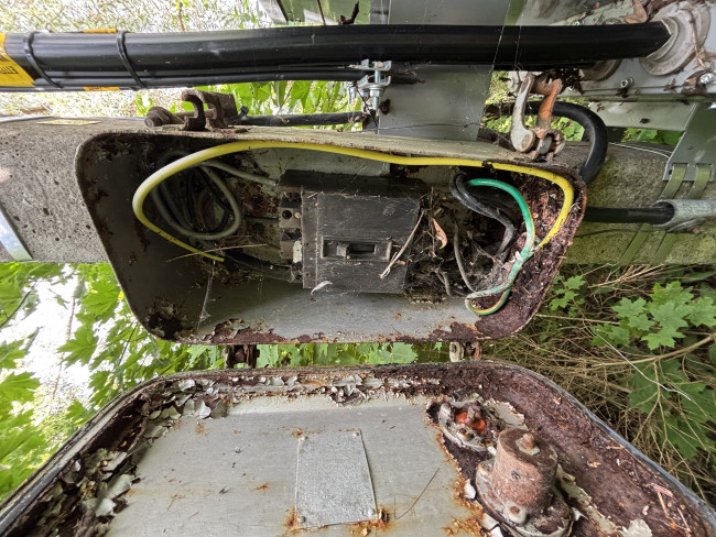

Ega keegi hakka enam uut suvilat ehitama. Aga mis wagodesse puutub, siis jah see loll ùhendus hirmutab. Nimelt kapist tuleb kaabel möôda tuulekasti maja otsa. Seal vahepeal vist kaabel otsa saanud ja jupist edasi teinud ja tuulekasti all òhksoojuspump jàtkatud wagodega, peaks nagu parajasti loll lahendus olema.

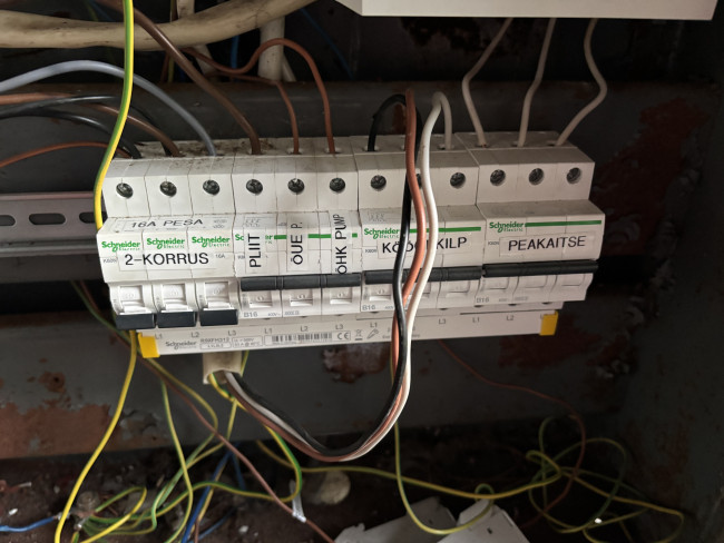

Maja kilp sai natuke korrastatud ja ùleliigne vàlja. Siiski jààb plaan kohe làhiajal uus ja kena kilp seinale, uuuesti plommimine. Aga lisan pildi, mis tàna aastal 2025 elektrilevi arvates on vàga okei ja turvaline tànava peal lahendus. Eks seda taset voib igaùks hinnata kuidas tahab.

Kaitselülititega peakaitsmed asendada lülititega, lisada puutekaitsed, 1 kaabli juhtmed paigutada lüliti alt. Vaadata skeem veel kord hoolega üle, et ei oleks sama nominaaliga kaitselülitite kaskaadi. Eriti rumal on järgmise jaotuskilbi liinis ees B16 ja selles alanev C16 (boileri liin).
PE juhtide ühendused kontrollige üle, tuleks kaaluda nende ühendamist korralikumale klemmliistule. Kui kilbis lülitite paigaldus on sellel sajandil, tuleks pistikupesade ees kasutatada RVK-sid lisaks. Lültite järgi tundub, et nii on- siis see on ilmselge viga. Hetkel remontides tuleb RVK lisada ka valgustuse ette. Toitekaablid tunduvad olema kollarohelistega. Ma ei näinud kuskil PEN-i lahutuspunkti PE ja N. Välise kilbi osas saatke ELV-le avaldus, et teeks hooldust ja korjaks rämpsu välja. Mingi kollaroheline tundus väliskilbis olevat ühendamata. Lühidalt- selle kraami korralikuks kordategemiseks on VAJA kvalifitseeritud isikut.
Rumalate wagode ühenduse pilti paluks.
