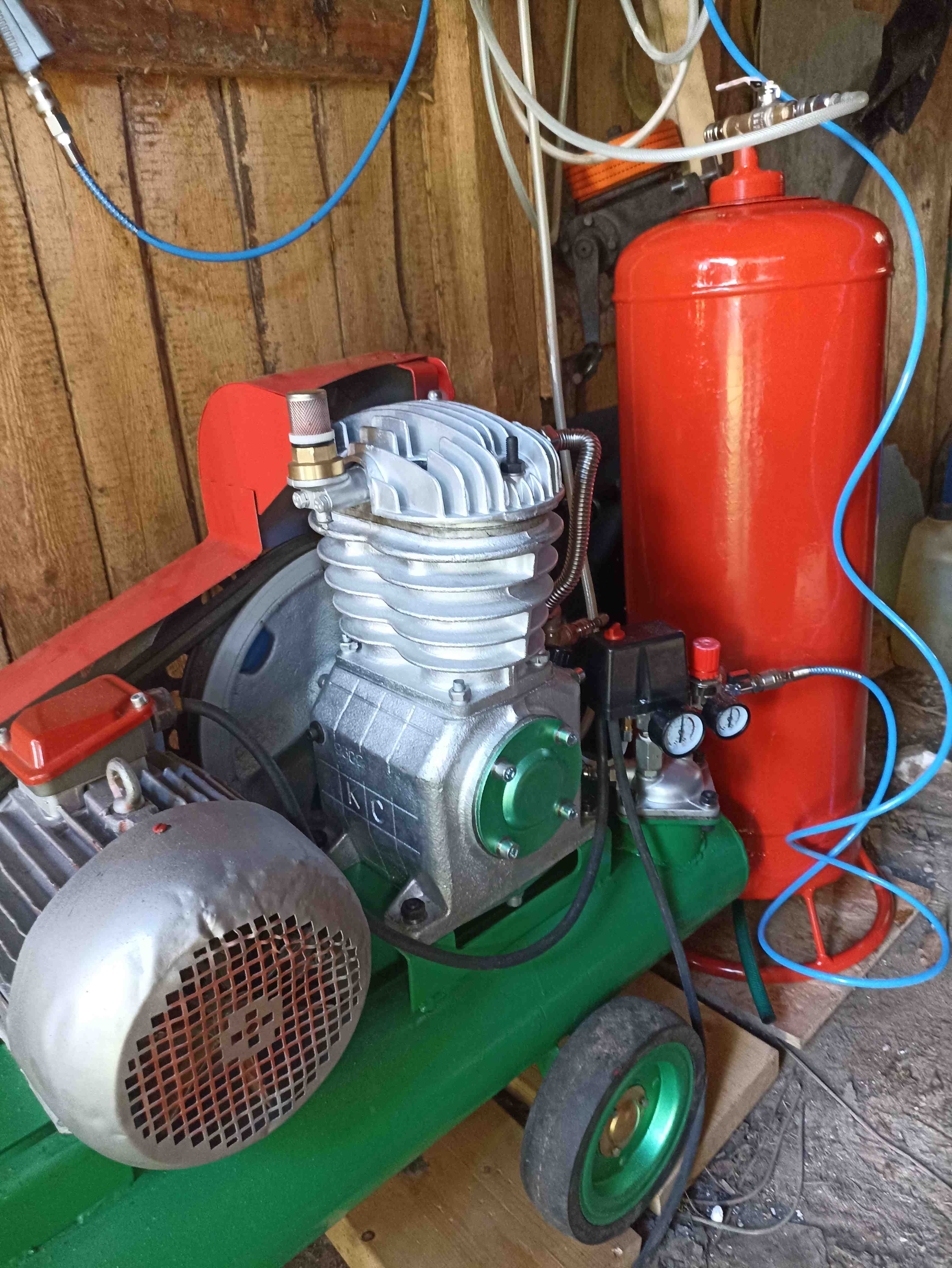

Nonii, vist sai enam vähem valmis ja esialgu ei plaani veel ühte lisapaaki panna. Täitsa töötab ja tootlikkus jäi samaks. Kui värvisin ballooni, siis surve ei vajunud ära nagu väikse kompressoriga. Ja pidevast plärinast ei olnud kõrval. Ise olen hetkel rahul. ;) Pilt kah valmis isendist.

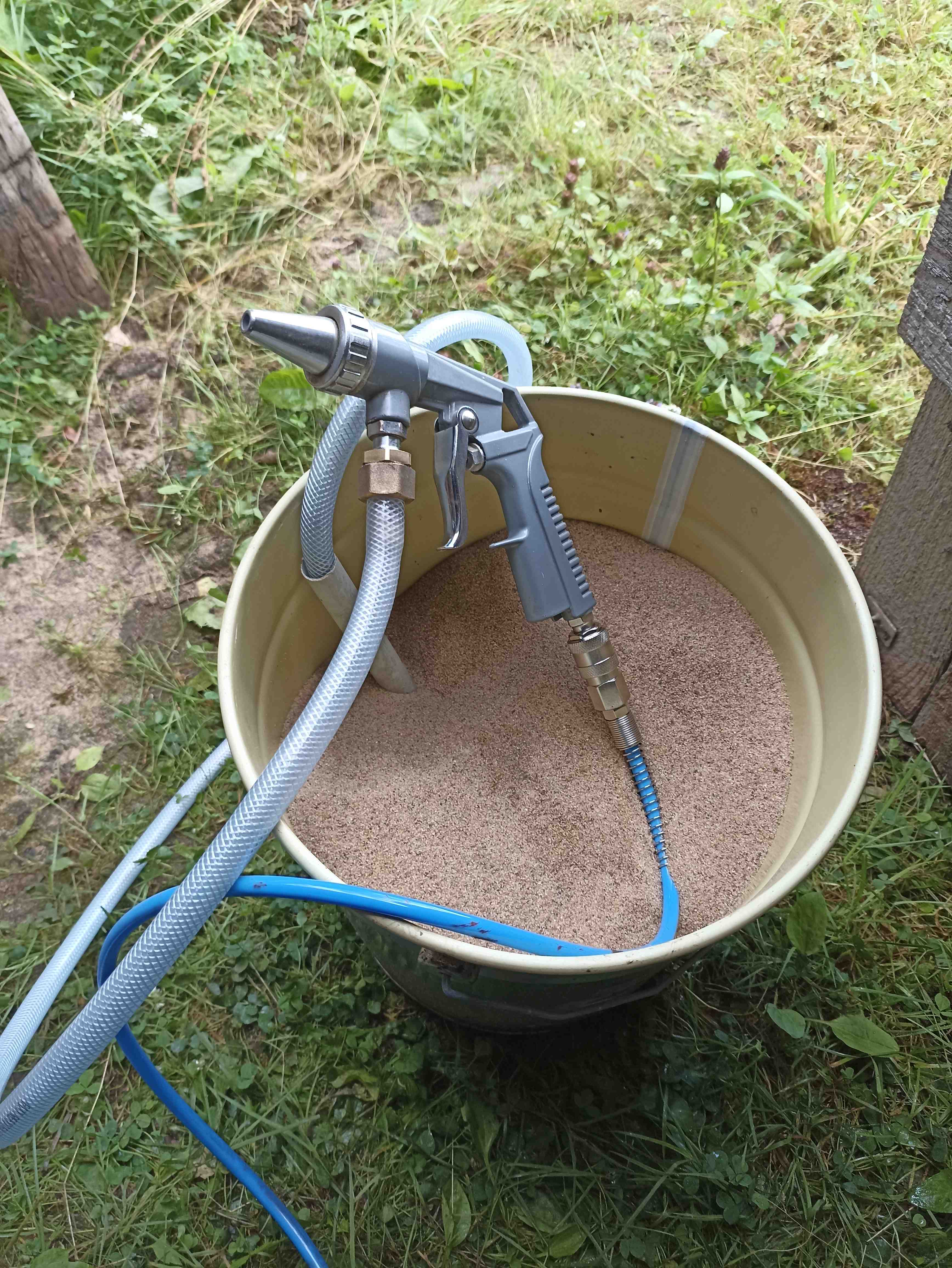

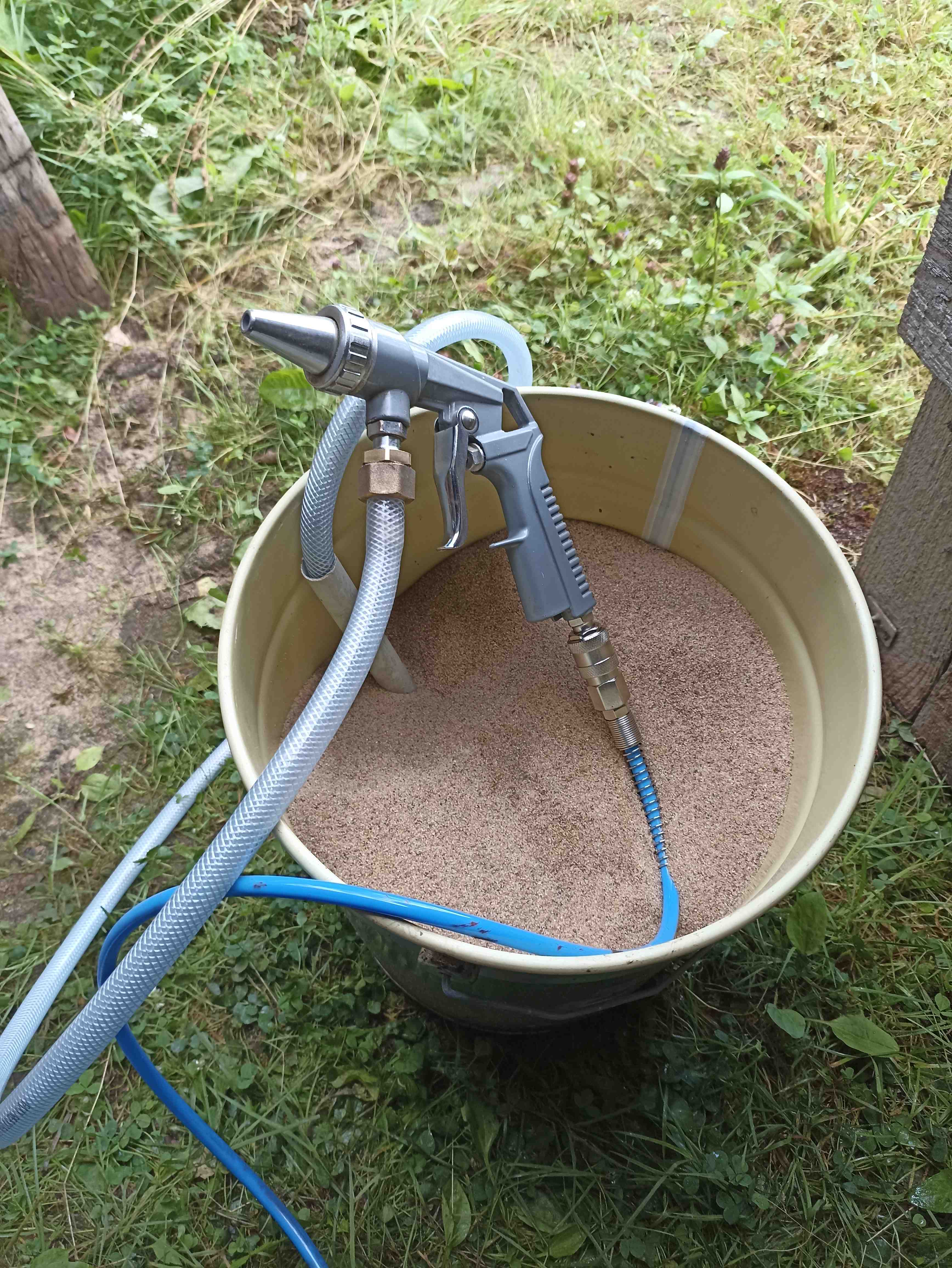

Kui sa, ping, mõtlesid ühes eelmises postituses liivapritsi all tünniga varianti, siis tegelikult "tünn" liivaga on küll, aga liiva võtmine on hoopis prostam töötav variant. Pilt kah.

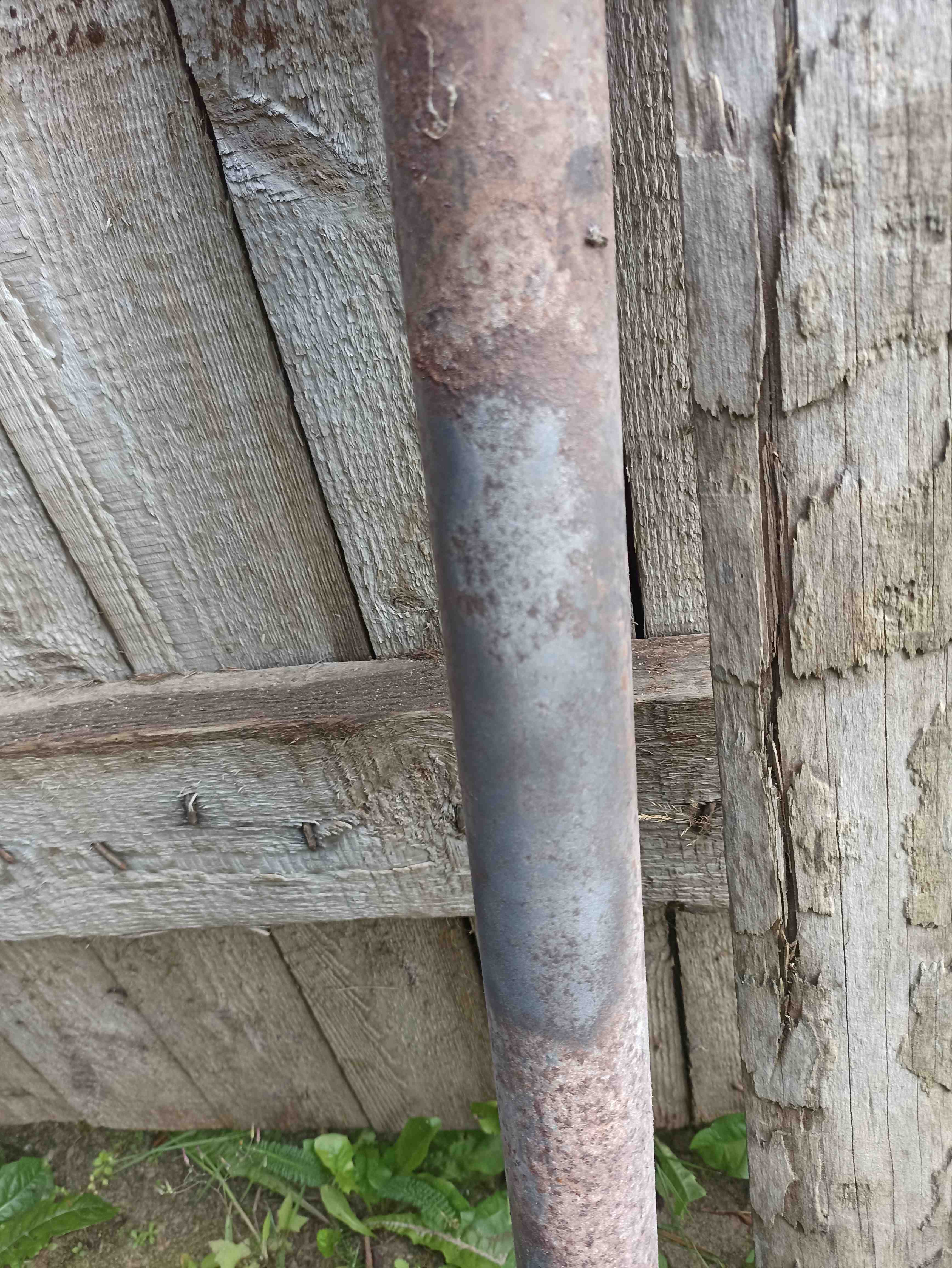

Alloleval pildil oleva parasjagu roostes oleva lapikese(5x25cm) puhastamine võttis aega ca 20-30 sekundit.
Ja lõpetuseks tänan veelkord kõiki kommentaaride eest!

Voolikud tunduvad peened. Tavaline tänapäevane odavpoe teema.
Liivapritsiga tuleb kasutada efektiivseid hingamissüsteemi kaitsefiltrid. Eeldan miskipärast, et sul neid pole (on kallid), siis tuleks selga tõmmata skafander (võib olla veel kallim) ja hingeõhk tuua peale kindlast tolmuvabast tsoonist. Või osta vähemalt omale vana Vene gaasimask, kus klapid veel korras ja pikk lont järgi.
Lühidalt, avatud, ilma kaitsekastita liivapritsitööd pigem ei soovitaks üldse teha. Või siis tapa ennast vaikselt ise, aga ilma avaliku propagandata.
https://et.wikipedia.org/wiki/Silikoos
https://www.inimene.ee/haigused-ja-seis ... umokonioos
Viimasest viitest tsitaat:
Väga väikesed tolmuosakaesed (alla 0,005 mm) satuvad sissehingamisel väga sügavale kopsu, kopsualveoolidesse.
Veel kord. Selliste osakeste püüdmiseks filtrid on kallid.
Lisaks. Pildiloleva posti piinlik pedereerimine liivapritsiga ei ole kindlasti kooskõlas muu jamaga. Võta jäme liivapaber, tõmba paar korda üle ja määri Hammeritega ära. Kestab küll.
