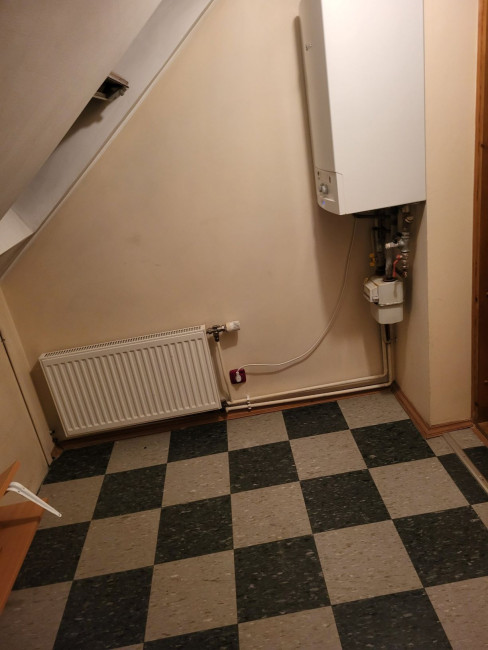

Tere kõigile!
Soov on paigaldada vesipõrandaküte vanasse korterisse.
Korter asub Tallinnas 1959 aastal ehitatud majas, viimasel kolmandal korrusel.

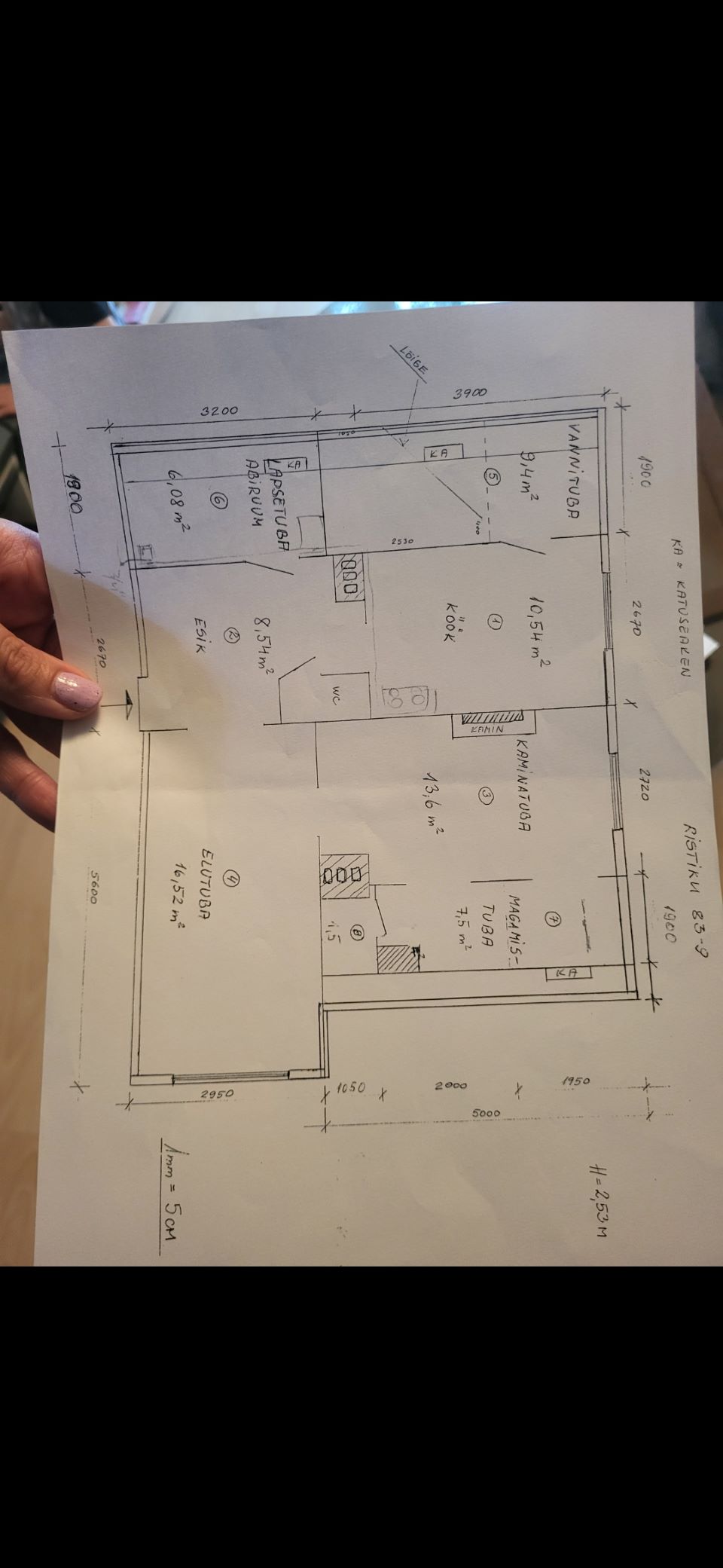

Plaan on selline, et tehnoruumi ja dušširuumi jätaks radiaatorid alles (nad on ahelas kohe esimesed kaks) ja ülejäänud ruumidesse läheks põrandaküte, kokku ca 60m2 - köök, toad ja esik. Erinevaid ruume soovime eraldi reguleerida.

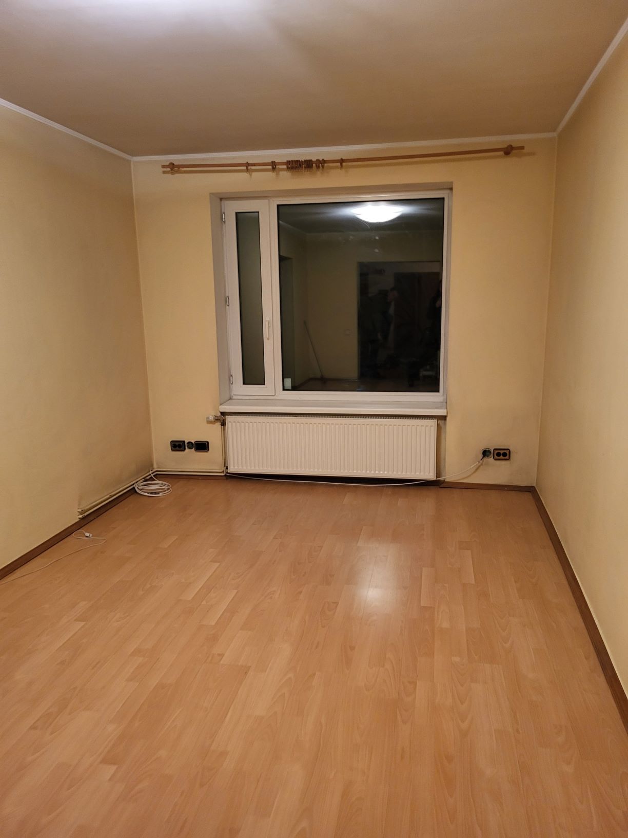

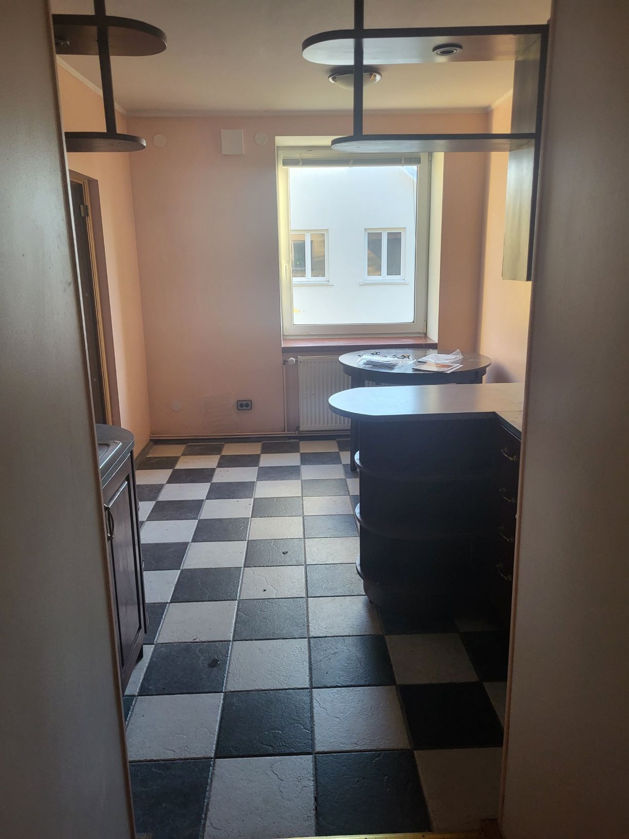

Köögi põrand on plaaditud, aluspind ei tundu betoneeritud olevat. Teistes ruumides on maas laminaat, all tundub olevat miski puitplaat
Toas on Junkers gaasikatel ja selle pealt hetkel küte, mis on lahendatud radiaatoritega ja ka soe vesi.
Lisan kaasa pildi.
Mis variandid meil on, et oma plaan käiku viia? Suure guugeldamise tulemusel tundub, et saaks kütteplaati kasutada või kipsivalu, lisaks saan aru, et sellele katlale vaja vahele hüdrauliline eraldaja ja põrandakütte pumbasõlm?
Kas peab koostama ka kütteprojekti?
Lisaks mõned pildid korterist ja plaanist.
Tänud kõigile, kes oma aega panustavad kaasamõtlemisele! (:

Heatahtlik soovitus minu poolt oleks radiaatorid jätta alles. Nimelt, see põrandakütte inerts on nii aeglane et sul hakkavad toad olema kas jahedad või liiga soojad. Sellega seoses suurenevad ka küttearved, kuna vaja jahutada ülekütmist. Põrandakütte eelis oleks aint rahaline( seda ka ainult siis kui küttevett tehakse pumbaga), radiaatorid reageerivad kordades kiiremini. Ja jäävad ka ära 3T ventiilid , segamissõlm ja eraldi küttekraagikud jne.
Peida parem küttetorud seina sisse, radikadel ju ilus koht akende all :)

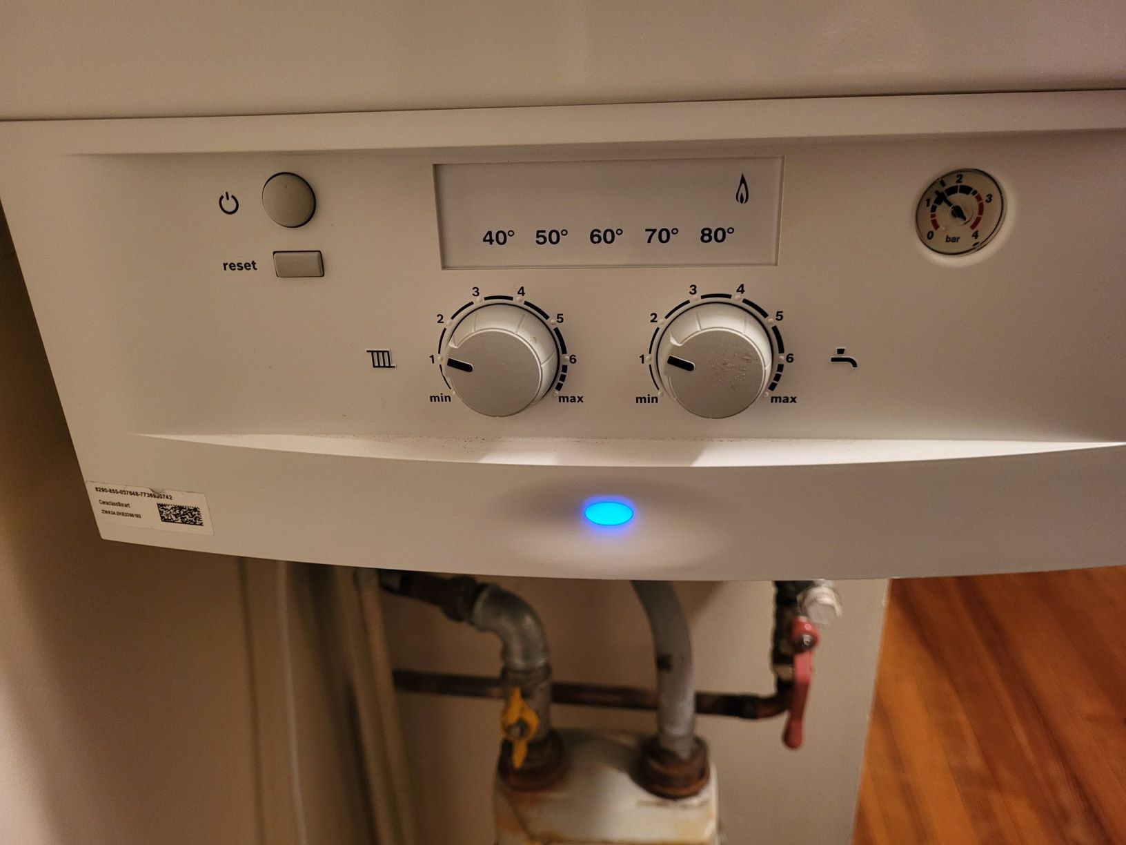

Vist on tegemist kombikatlaga, oleks vaja teada mis on mudel ja sealt saab aru milline on katla võimsuse moduleerimis vahemik (min ja max võimsus).
Moduleerimis vahemik on oluline, et leida strateegia millega katel ei teeks väga palju käivituse tsükleid kui võimuse vajadus on alla minimaalse võimsuse. Siis võib olla vajalik lisada akupaak et suurendada süsteemis vee hulka. Kui katel pidevalt käivitab ja lülitab välja siis raiskab see palju energiat, ideaalis peaks tsüklid olema pikad.

Katel on vanake ja primitiivne, peaks olema juhtruumi termostaat ja samuti välistemp andur. Mõlemat ma ei usu antud lahenduses. Ruumide eraldi automaatreguleerimisel puudub sellises korteris igasugune mõte. Kui tekib tahtmine siiski minna põrandaküttele (miks?), tuleks jääda vaid selle peale, saab ilma segistitete, eraldajate ja katla pumbaga hakkama. Samas vana primitiivse katla töökindlus ja olematu hooldusvajadus on väärtused omaette.
