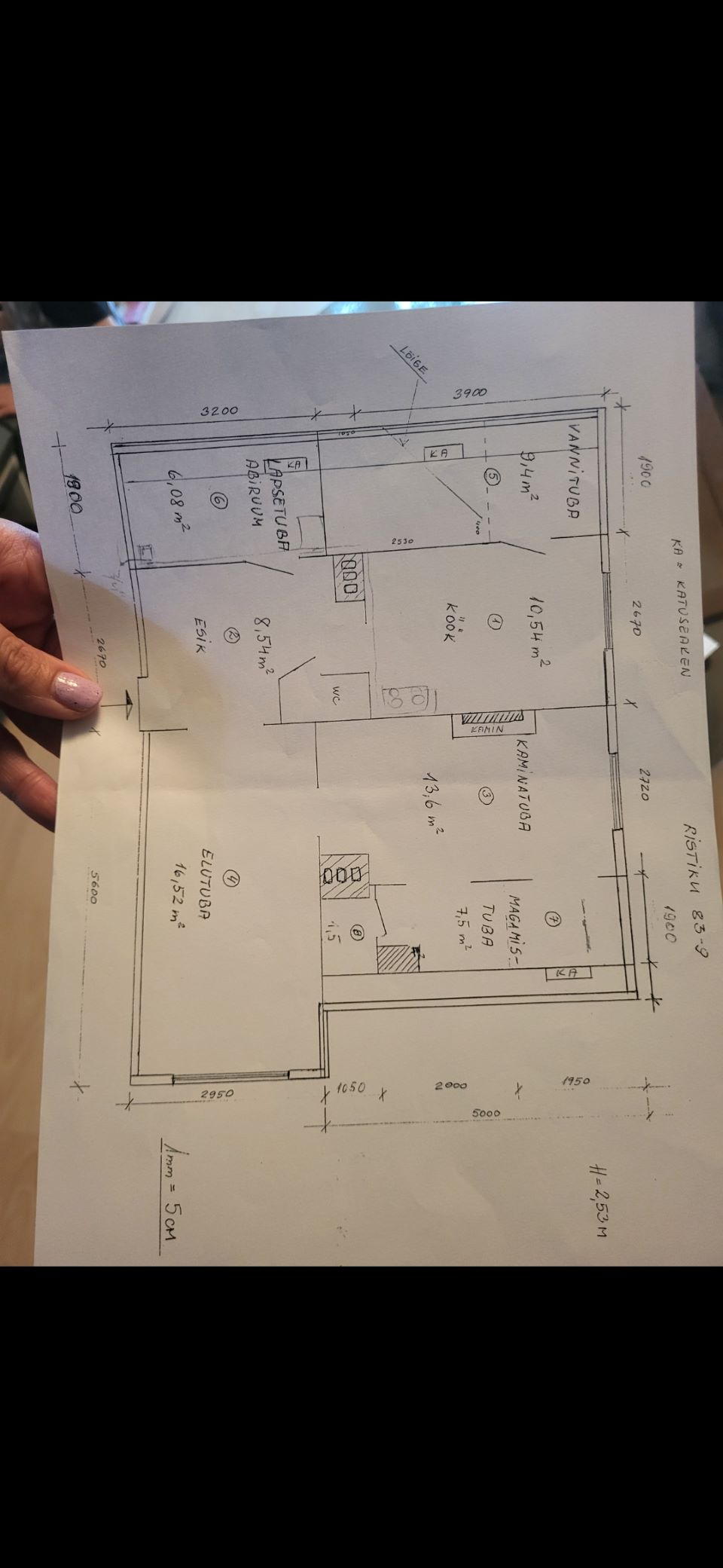

Soov on paigaldada vesipõrandaküte vanasse korterisse.
Korter asub Tallinnas 1959 aastal ehitatud majas, viimasel kolmandal korrusel.
Plaan on selline, et tehnoruumi ja dušširuumi jätaks radiaatorid alles (nad on ahelas kohe esimesed kaks) ja ülejäänud ruumidesse läheks põrandaküte, kokku ca 60m2 - köök, toad ja esik. Erinevaid ruume soovime eraldi reguleerida.
Köögi põrand on plaaditud, aluspind ei tundu betoneeritud olevat. Teistes ruumides on maas laminaat, all tundub olevat miski puitplaat
Toas on Junkers gaasikatel ja selle pealt hetkel küte, mis on lahendatud radiaatoritega ja ka soe vesi.
Lisan kaasa pildi.
Mis variandid meil on, et oma plaan käiku viia? Suure guugeldamise tulemusel tundub, et saaks kütteplaati kasutada või kipsivalu, lisaks saan aru, et sellele katlale vaja vahele hüdrauliline eraldaja ja põrandakütte pumbasõlm?
Kas peab koostama ka kütteprojekti?
Lisaks mõned pildid korterist ja plaanist.
Tänud kõigile, kes oma aega panustavad kaasamõtlemisele! (:

Heatahtlik soovitus minu poolt oleks radiaatorid jätta alles. Nimelt, see põrandakütte inerts on nii aeglane et sul hakkavad toad olema kas jahedad või liiga soojad. Sellega seoses suurenevad ka küttearved, kuna vaja jahutada ülekütmist. Põrandakütte eelis oleks aint rahaline( seda ka ainult siis kui küttevett tehakse pumbaga), radiaatorid reageerivad kordades kiiremini. Ja jäävad ka ära 3T ventiilid , segamissõlm ja eraldi küttekraagikud jne.
Peida parem küttetorud seina sisse, radikadel ju ilus koht akende all :)

Vist on tegemist kombikatlaga, oleks vaja teada mis on mudel ja sealt saab aru milline on katla võimsuse moduleerimis vahemik (min ja max võimsus).
Moduleerimis vahemik on oluline, et leida strateegia millega katel ei teeks väga palju käivituse tsükleid kui võimuse vajadus on alla minimaalse võimsuse. Siis võib olla vajalik lisada akupaak et suurendada süsteemis vee hulka. Kui katel pidevalt käivitab ja lülitab välja siis raiskab see palju energiat, ideaalis peaks tsüklid olema pikad.
Sul oleks vaja teada ka milline on korteri küttevajadus näiteks -22 kraadi juures. Olenevalt põranakattes on põrandast suhteliselt keeruline saada suuremat võimust kui 100w 1m2, kui on veel paks parkett/vaip peal siis see maksimaalne võimus langeb tugevalt. Ja põrand võib minna ebameeldivalt palavaks ja näiteks parkett võib kuumakahjustusi saada.
Kui jätad süsteemi alles nii radikad ja lisad põrandakütte siis peab arvestama, et põranakütte pealevoolu temperatuud on 25-35 kraadi ja tagastuv vesi peaks olema 5-7 kraadi madalam. Aga radikat tahavad tavaliselt 50-70 kraadist vett ja tagastuv vesi peaks olema 15-20 kraadi madalam. Variant on teha radikad ka madalama temperatuuri peale aga siis pead suurendama radiaatorite pindala, et saada sealt kätte sama võimus mis kuumema veega. Või ehitama eraldi segusõlmed radikatele ja põrandaküttele.
Idee poolest gaasikatlale meedlib ka põranakütet kütta kui on tegemist kondentskatlaga, põrandaküttega saavutatakse parem kasutegur, kui vaja minev kütte võimus jääb katla moduleerimis vahemikku.
Üldiselt väikse korteri puhul pole mõtet eraldi tubadele temperatuuri andureid ja ajameid panna. Pigem tuleb süsteem korralikult häälestada ning tubadele määrata õiged vooluhulgad/küttevõimsused ning kütte vajadus seadistada välistemperatuuri järgi, sellega peaksid vältima ka ebameeldivaid temperatuuride kõikumisi.

Katel on vanake ja primitiivne, peaks olema juhtruumi termostaat ja samuti välistemp andur. Mõlemat ma ei usu antud lahenduses. Ruumide eraldi automaatreguleerimisel puudub sellises korteris igasugune mõte. Kui tekib tahtmine siiski minna põrandaküttele (miks?), tuleks jääda vaid selle peale, saab ilma segistitete, eraldajate ja katla pumbaga hakkama. Samas vana primitiivse katla töökindlus ja olematu hooldusvajadus on väärtused omaette.

Küsijal valede otsuste tegemiseks oleks vaja kütteprojekti. Koostaja näitab vajaliku katla koos joonistega.
Tehniliselt on korterite puhul tüüpviga - katel ostetakse liiga võimas ja/või koostatakse küttesõlm überimeasjadest mida pole tegelikult vajagi (N: pannakse välistemperatuuri andur, segamissõlm mootorjuhtimisega jne....)
Kui saad, oleks vajalik minimaalse võimsusega kondetskatel koos lihtlabase tempanduriga ja ongi korteri põrandakütteks piisav kompott koos.
