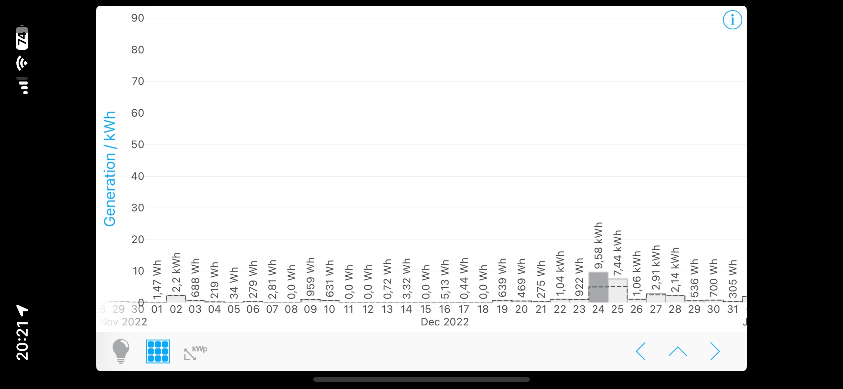

Aga konkreetsetest numbritest rääkides:
Valdavalt on detsembris ja jaanuaris sombused ilmad. Isegi kui paneelid ei ole lume all, toodavad nad minu paigaldise korral (ca 52 kraadi katusenurk) suurusjärk 1...3% nominaalvõimsusest ja seda paar tundi päevas. See teeb alla 1 kWh ehk isegi kalli börsihinna korral räägime paarikümnest sendist.
Toon illustreerimiseks 2022 aasta detsembri toodangu.
Nullipäevad on ilmselt need, kus paneelid olid lume all.
0,219 kWh...0,688 kWh on sompus päevade toodang ja 7,44...9,58 kWh päevadel paistis päike.
Selle aasta seni kõige tootlikum päev oli täna, 10. märts, kui tuli 76,7 kWh. Eile 63,8 kWh.
Ilusal suvepäeval tuleb suurusjärk >90kWh ja on olnud ka 100 kWh päevi.
Sellega võrreldes põlgan mina, vana laisvorst, tõesti 0,2 kWh nimel rabelemist paljuks.
