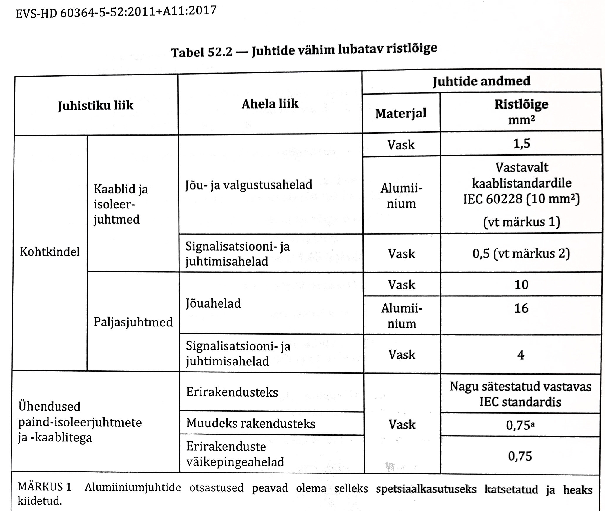

Postitusi: 6574
On tänanud: 107 korda
On tänatud: 145 korda
Re: AL maakaabel
6 mm² ei kõlba mingiks juhiks, 10 mm² kõlbab spetsiaalkasutuseks. Üldjuhul alates 16 mm². Ühes teises kohas oli mäletamist mööda veel EE märkus ka selle kohta, et alates 16 mm².
