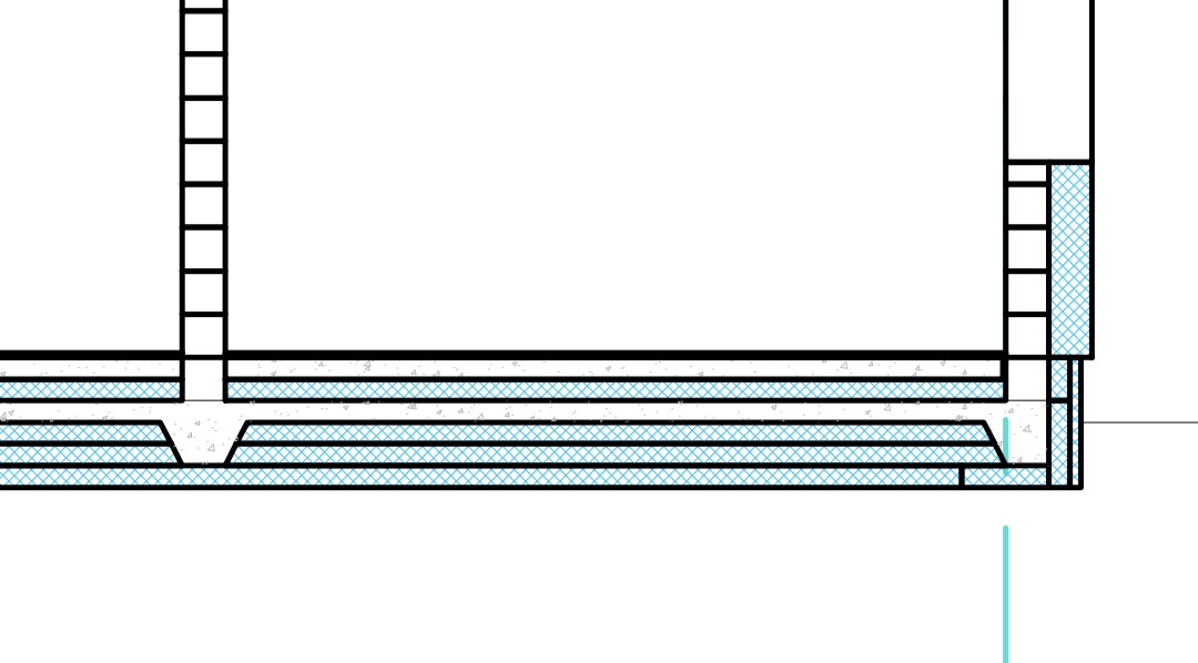

Re: Plaatvundamendi hüdroisolatsioon
Kõik sõltub...
Pane siia lõige (pilt) kus on näha alates põrandast allapoole kõik kihid
Või pane kirjeldus kihtide kaupa
Samuti pane sõlmed kus seinad liituvad vundamendiga / põrandaga
Lugemata postitus Postitas karlkruusmann »
Projektis kirjas selliselt alustades ülevalt
Parkett või keraamiline plaat
Aluskate 3mm
Ehituskile
r/b plaat 100mm küttekontuuriga
Soojustus EPS80 100mm
r/b plaat 100mm
Kile
Soojustus EPS120 300mm (XPS L Plokk ja XPS kandvate seinte all pigem oma tahe/ettepanek)
Mineraalne pinnas
Võttes pakkumisi suurtelt firmadelt (nimesid igaks juhuks ei nimeta, kuid google otsing annab need kohe esimestena) pakkusid kõik lahenduseks ühekihilse plaadi kuna tegemist ühekordse majaga ja nendepoolsed konstruktorid/insenerid ei näe vajadust kahekihilisel plaatvundamendil kuna koormused väiksed)
Täpselt nagu aimasin - on 2 plaati...
Ja kõik PÕHIMÕTTELISELT õige (va EPS 120 millele isegi ei deklareerita pikaajalist survetugevust so surveroomet)
Ja nendel EPS-del millel deklareeritakse pole "piisavad" väärtused
Vundamendi alla EPS ei sobi - sobib XPS (ka EPS L ei sobi)
Seinte liitumisel VUNDAMENDIPLAADIGA on seina ja vundamendi vahel vajalik mitte kile vaid nt SBS
Nimeta ikka - tahaks näha nende firmade "pädevate" konstruktorite / inseneride nimesid - teeks MTR-st ühe väikse otsingu...
Küttekontuuriga 100mm plaat EI OLE plaatvundament!
Kuidas võiks rahule jääda lahendusega, kui EPS L ploki asendaks LBS (kui ei eksi siis Finnfoam toodanguga) plokiga ning kandvate seinte all asendada EPS XPS 300'ga?
Kui hüdroisolatsioon paikneb esimese r/b ehk siis kandva plaadi all, kuidas antud juhul peaks see takistama soojustuskihi "märgumist" kui see on kokkupuutes pinnasega?
Halb reklaam on ka reklaam, kuid siinkohal jätaks selle tegemata
Kas põhjendaksite silmaringi laiendamiseks, miks ei sobi nn ühekihiline plaatvundament, vaid ainuõige lahendus on kahekihiline?
